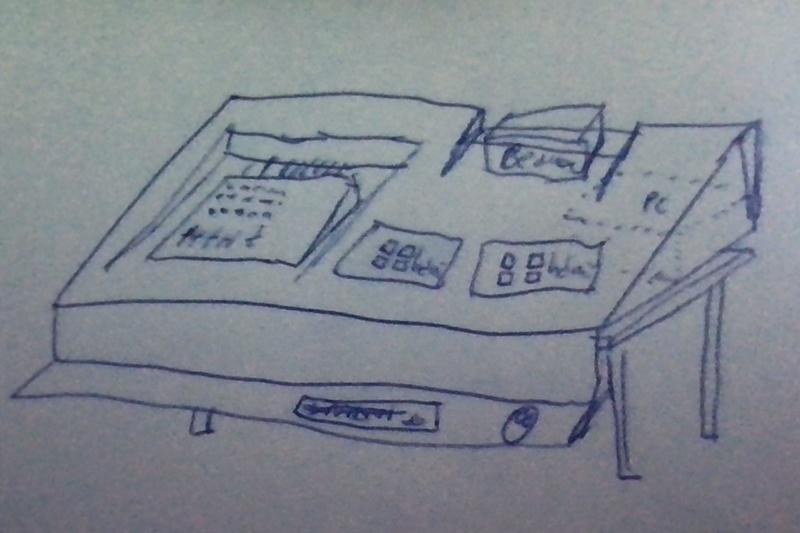

De pc zal naast een mixpaneel en beamer geplaatst worden. We willen een custom houten case maken met daarin:
- Mixpaneel
- 2 schermen (voor beheer)
- Plek om beamer op te zetten
- PC case ingebouwd
Daarom is het belangrijk dat de pc een horizontale kast heeft, of bijv. rack mount is zodat we hem makkelijk in de custom case kunnen monteren.
Om het een beetje te visualiseren heb ik een slechte schets gemaakt:
Afbeeldingslocatie: https://tweakers.net/i/bacyXyOz7Kix_yONn2SYGX0zwPY=/800x/filters:strip_icc():strip_exif()/f/image/l9kNffSDtQG9cviGm71jFI0W.jpg?f=fotoalbum_large
De stippellijntjes rechts onderin zijn de pc. Zoals je ziet kan het geheel "makkelijk" opgeruimd worden door de "plank" van de tafel af te lichten. Dit moet overigens nog gebouwd worden, dus we zullen het ontwerp van de "plank" aanpassen aan de pc case.
