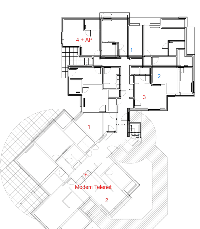

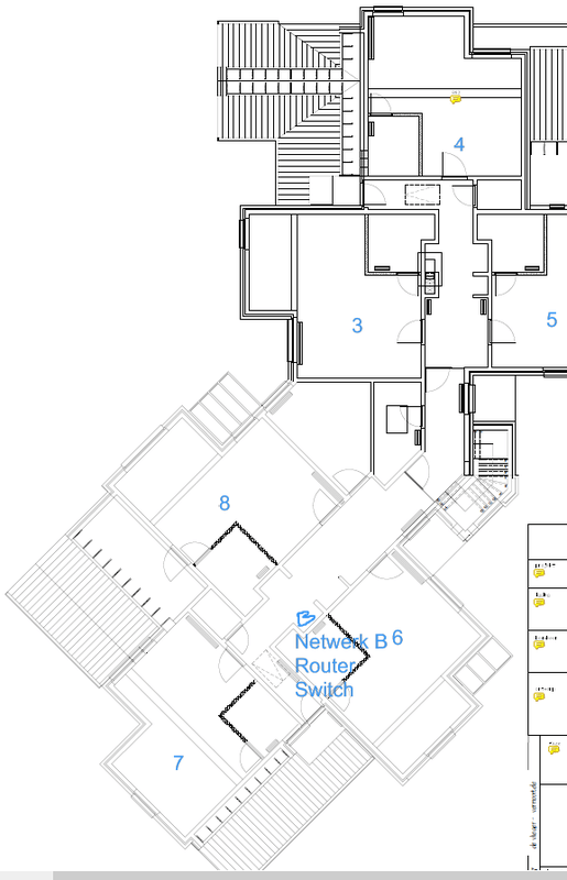

In bijlage de plattegrond. In Rood is netwerk A, blauw is netwerk B

Gelijkvloers
Afbeeldingslocatie: https://tweakers.net/i/C8KAnvJQgoAgICptCQv1Aq3PWRU=/x800/filters:strip_exif()/f/image/qABnjltkWgU7LX89YSb0i44R.png?f=fotoalbum_large
1 verdieping
Afbeeldingslocatie: https://tweakers.net/i/_zammZMjrQgriwFn3116Q2DgRvU=/x800/filters:strip_exif()/f/image/rXd5FGgTCeuzpX6QWWA5cSnz.png?f=fotoalbum_large
