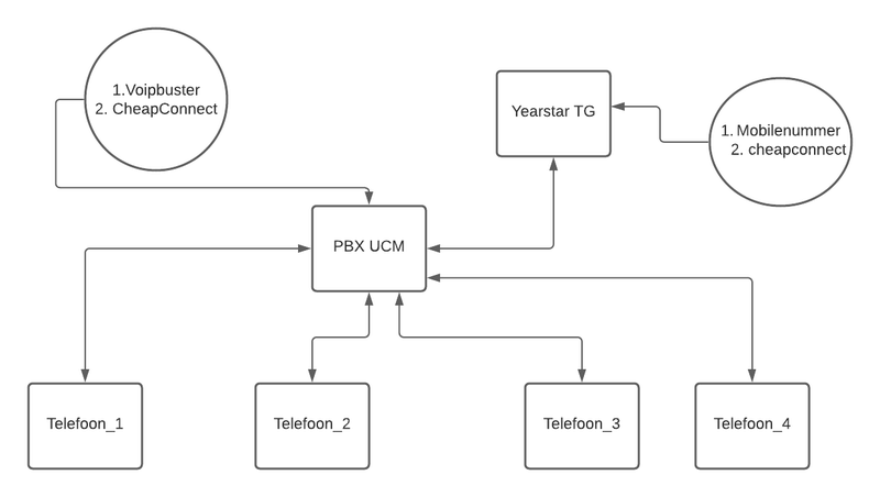

Ik heb een Yearstar TG100 en een PBX van grandstream.
Ik heb een bedrijf die in Afrika gevestigd is en een die in NL gevestigd is.
Via Voipbuster doet het prima: ik kan telefoon aannemen en in wacht zetten.(dus voor de nederlandse klanten is er niets aan de hand).
Via Yearstar TG100 gaat eigenlijk niet zo goed. Als ik gebeld word, kan ik ook opnemen en in wacht zetten. Tot dusver geen probleem. Maar als ik een tweede oproep krijg via de Yearstar, dan gaat de verbinding rechtstreeks naar de telefoon waarmee het eerste oproep heeft beantwoord. Bij het niet opnemen, dan verbreekt het bestaand gesprek.
Mijn instelling:
Afbeeldingslocatie: https://tweakers.net/i/-v5gOUUYZA8Et0-IaWde_bfB67w=/800x/filters:strip_exif()/f/image/3psLfEoYbzZxHAh2nUkknlyT.png?f=fotoalbum_large
Mobile nummer -> wordt verwerkt in Yearstar TG100 en gratis doorgeschakeld naar CheapConnect 010-nummer.
CheapConnect -> schakelt door naar PBX waarmee ook uitgerust is met een CheapConnect account.(Dus gratis gesprekken)
Probleem:
De reden dat ik voor deze instelling gekozen heb, is dat het apparaat binnenkort naar Afrika moet. Hierdoor kan ik allerlei telefoongesprekken opnemen zonder roaming kosten te betalen.
Ik wil gewoon dat als ik een tweede en derde oproep binnen krijg, dat mijn verbinding niet verbreekt.

Een wachtrij maken of werken met een ringgroup
Hoe bedien je het apparaat eigenlijk als ie in Afrika staat?
