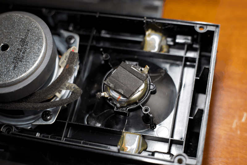

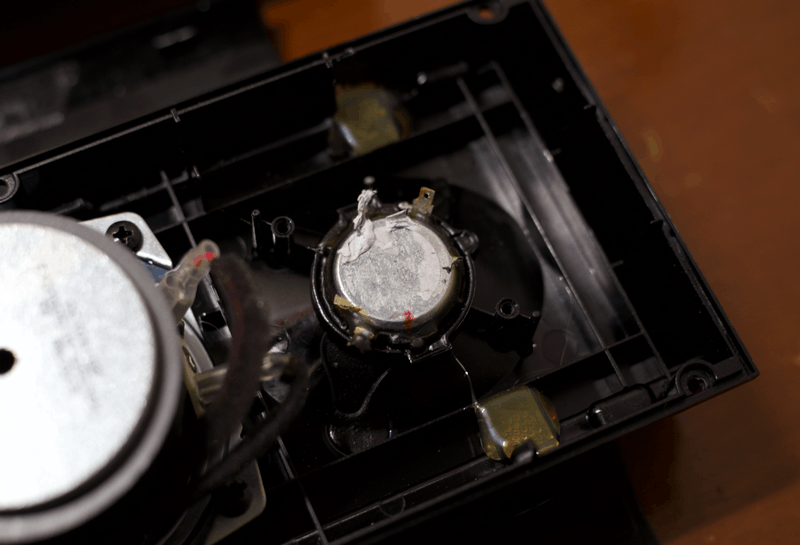

Afbeeldingslocatie: https://tweakers.net/i/0xHZi0Pq-4cIJdPRAJxipmq6u98=/800x/filters:strip_exif()/f/image/hrKdeNGjCLVD7g9LDpijpcj5.png?f=fotoalbum_large
Afbeeldingslocatie: https://tweakers.net/i/aKW2-iTm8UuMMvuJHXjoLOCN7zw=/800x/filters:strip_exif()/f/image/25mLKNKSwXjrKuSFL6H9LZbY.png?f=fotoalbum_large
Hier een aantal foto's.
Nee ik heb niet gevraagd aan HK wat het gaat kosten, ik weet bijna bij voorbaat al dat het minstens 100+ euro gaat kosten. Ze hebben het complete systeem met een soort kit/lijm vol gegooid. Het demonteren van dit alles is een aardige klus...
Ik ga eens goed nadenken over wat handig is wat hiermee te doen. Want het eruit halen/vervangen van de tweeter is namelijk echt een rotklus gezien die helemaal volgelijmd is...
Misschien een nieuwe soundbar kopen dan helaas. Deze heeft mij toentertijd (2,5 jaar geleden) 250 euro gekost nieuw.
Ik heb zojuist Harman Kardon gebeld, ze geven aan zelf nooit iets te repareren; dit besteden zij uit aan CE Repair.
Uiteraard kunnen zij weer niet een indicatie geven van wat de kosten zullen zijn, daarnaast vroeg ik naar het uurtarief, dat kon de mevrouw in kwestie ook niet geven. Oftewel, ik mag het opsturen, ik mag 40 euro onderzoekskosten betalen en vanuit daar word een prijs vastgesteld. Maar ik ga ervanuit dat zij werken op basis van ongeveer 50 euro inclusief BTW, daar komen de twee speakers nog bij. Ga er vanuit dat ze 2 uurtjes bezig zijn, gezien de hoeveelheid lijm en dergelijke. Denk ik dat er een prijs uitkomt van rond de 150/175 euro.
Maar dat vind ik het dan niet waard, dan ga ik denk ik opzoek naar 1. de exacte dezelfde speakertjes, die zelf inbouwen. 2. een nieuwe soundbar zoeken. :(
Ik heb dankzij jullie met behulp van het aantal ohm en wattage dit setje tweeters gekocht:
https://nl.aliexpress.com...b201602_,searchweb201603_
Het schijnt gemaakt te zijn voor de Harman Kardon SB serie. Dus ik dank jullie voor alle hulp! Ben benieuwd hoe de tweeters klinken....mocht dat ruk zijn koop ik een nieuwe soundbar. Dank! :)

Tweeters zijn gister al binnen gekomen! Da's best snel vind ik. :-)
Even aangesloten en het klinkt prima!
Zal vanmiddag het even netjes solderen en vastmaken op een nieuwe plek.
Mocht het dan alsnog zo goed klinken kan ik deze speakers aanraden. Tot nu toe prima!
Daan
