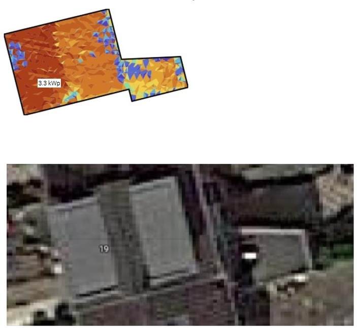

Wij zijn van plan om beide dakkapellen vol te leggen met panelen. Omdat er geen ruimte onder en boven de dakkapellen is (lees; net minder dan 99cm onder en tot nok) en de ruimte hierop beperkt is heb ik het een en ander samengesteld. We gaan het zelf installeren.
Het doel is; zoveel mogelijk wp op het dakvlak, zo snel mogelijk terugverdient
Het budget is om en nabij 2.000,-/2.250,- ex btw jaarverbruik voor aanschaf airco 3500kWh
Huidige aansluiting is 3x25a waarvan 1 fase vaak op 250v-253v komt
het boodschappen lijstje:
Afbeeldingslocatie: https://tweakers.net/i/6ktPRyTeKxqpyDzKReu3yRu2nnE=/x800/filters:strip_icc():strip_exif()/f/image/DXkHYUot8oOJz4WZpn61tyZ2.jpg?f=fotoalbum_large
Omdat we in de ruimte beprekt zijn; 460 cm x 200 cm, kan ik 4 panelen portrait kwijt per dakkapel. 4 oost en 4 west. Nu heb ik begrepen dat dit eigenlijk te weinig voltage geeft op een enkele omvormer, daarom heb ik 2 kleinere omvormers gekozen 1 per dakvlak;
2x goodwe 1500-xs; mppt 40-450, 360 nom
-hebben op zuid 1 enkele dakdoorvoer van cv ketel, heeft wifi en schaduwmanagement
2x growatt 1500tl-x; mppt 50-500, 250 nom
-gekozen om nominale voltage en goedkoper
of combonatie van beide
Afbeeldingslocatie: https://tweakers.net/i/lw18B0m_Dh0ZCh1wRVJ4pqBcnRo=/full-fit-in/4920x3264/filters:max_bytes(3145728):no_upscale():strip_icc():fill(white):strip_exif()/f/image/1KEIRKpfarTlpNFMQz1mkUmN.jpg?f=user_large
Nu is mijn vraag eigenlijk; doe ik er goed aan om voor 2 omvormers te gaan? Zijn er mogelijk beter opties?

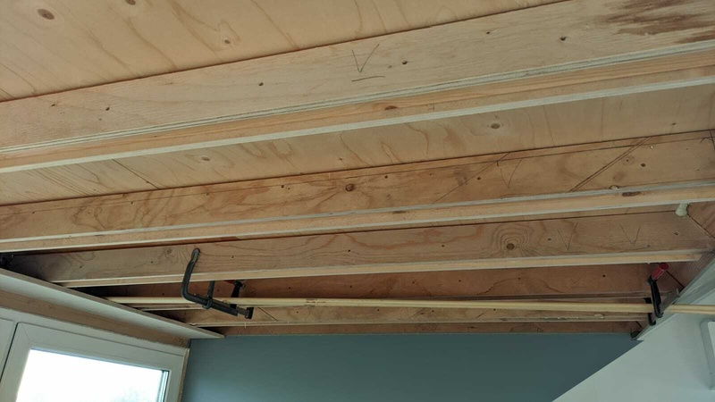

@Delerium dak bestaat uit 2x4 daarop verlijmd en geschroeft 18mm multiplex aan beide zijde, 600mm h.o.h.
Is dat sterk genoeg?

Wellicht kijk ik verkeerd, maar om de stevigheid van het dak globaal te bepalen mis ik de theoretische overspanning, sterkteklasse van de balk (C16, C18 etc) en de houtmaat. Vervolgens kan je via https://www.houtinfo.nl/toepassingen/balkenschuif netjes berekenen wat de geadviseerde max. h.o.h. is bij een dakkapel met ballast.
Even uit eigen ervaring: ik heb zelf 6 panelen op beide dakkapellen liggen waarbij ik slechts bij eentje een globale meting van de balken kon doen. Dak is niet ingestort, maar wellicht komt dat nog 8)7 . Afhankelijk van je balkmaat en overspanning vermoed ik wel dat 600mm h.o.h. niet binnen het geadviseerd maximum valt. Dakkapel waar ik de balken niet van kon zien heb ik berekend op basis van het @AUijtdehaag methodiek: springen op je dakkapel en kijken of het stevig voelt.
Disclaimer: ik heb 0 ervaring hierin, maar voor mijn eigen dakkapellen redelijk wat opgezocht. Zo ben ik ook op de balkenschuif gekomen.

@TalkingCarrot Overspanning is aan 1 zijde 4620mm, 70mm x 195mm c24 diepte dakkapel 2010mm 47mm x 95mm c18 (opgedikt met 2x 18mm multiplex. Wordt ondersteund in de nok.
andere zijde is overspanning 3200mm en 1420mm, zelfde maten.
houtinfo geeft alleen geen 47/95 weer, maar wat ik ook invoer (dunste balk), overal geeft hij max 600mm hoh aan.
Zelf dakpannen gelegd, 3 man a +/- 100kg, met een dakpan of 50 a 60 op dak niks gemerkt. Zal wel goed gaan vermoed ik.
Doel in achterzijde van montagesysteem vast te zetten aan schuindak/panlatten, zodat er minder balast op gaat.

Nogmaals, ben geen expert, maar als ik het zo hoor klinkt het goed. Er zijn ondertussen al meerdere tweakers die op hun dakkapel zonnepanelen hebben geplaatst zonder problemen.
