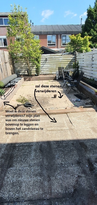

Ik wil mijn tuin renoveren. mijn tuin heeft een groot gat. het moet worden gevuld met zand.
het zand moet iets boven het stapelblokniveau worden opgevuld.
Afbeeldingslocatie: https://tweakers.net/i/LXEddjpQq4FqEMhpLbz2Ni0XH0o=/x800/filters:strip_icc():strip_exif()/f/image/qKm8lCIaYdgu4WLnoWopIIGl.jpg?f=fotoalbum_large
Ik heb de volgende vragen:
1. kan ik het gat opvullen met de oude tegels en er zand op leggen en egaliseren? Ik heb geen plannen om planten te houden. bovenop zal er alleen kunstgras zijn. alleen aan de zijkanten zal ik planten houden.

Bestel een container voor 100 euro en gooi alle tegels erin. Later ga je het altijd weer tegen komen en zit het in de weg, al dan niet de volgende eigenaar. Daarna pas opvullen met zand. Beter nu nu goed doen dan het halve werk en de tegels afvoeren zijn de kosten niet.
Het kan ook maar zo zijn dat als je de tegels op marktplaats zet deze gratis opgehaald worden.

Ik kan me nog voorstellen dat waterafvoer een probleem zou kunnen zijn. Hoewel 20cm? zand natuurlijk behoorlijk wat kan bufferen.

Diepte van de tuin waar het zand opgevuld moet worden is 40 cm

Tegels afvoeren, als je deze laat zitten geeft het alleen maar een storende laag. Met kunstgras er boven geeft dat als resultaat dat je sneller en meer mos krijgt in je mat.
Verder bel je het beste een grondverwerker op voor een partij zand/substraat. Zelf werk ik veel met Den Ouden. Zij hebben diverse soorten grond / zand / substraat en zijn ook voor particulieren goed benader- betaalbaar.
Kleine kanttekening wel, zorg voor een goede oplossing met betrekking tot hemelwater. In je huidige terras zit al een spoelgat te omdat het water niet goed weg kon. Hoe meer bestrating je hebt deste beter je er over na moet denken

Alles eruit is natuurlijk de mooiste oplossing, en wip anders sowieso een paar tegels weg ja voor het water, krijg je een soort grove puinbaan :+
maar 40cm opvullen..iets van 4x6 meter? Zit je al aan +- 10 kuub grond, dat is 10x met een aanhanger heen en weer jagen, kruien etc. Ik gok zo even dat je met de aanhanger niet in de tuin kan komen? Anders zou je het met een kiep kar erin kunnen kiepen.
Ik zou dan een 10kuubs container met grond/zand laten komen, zo dicht mogelijk bij huis zetten en met een paar man dagje kruien. Evt kan diezelfde container weer terug met puin naar de recycling :)

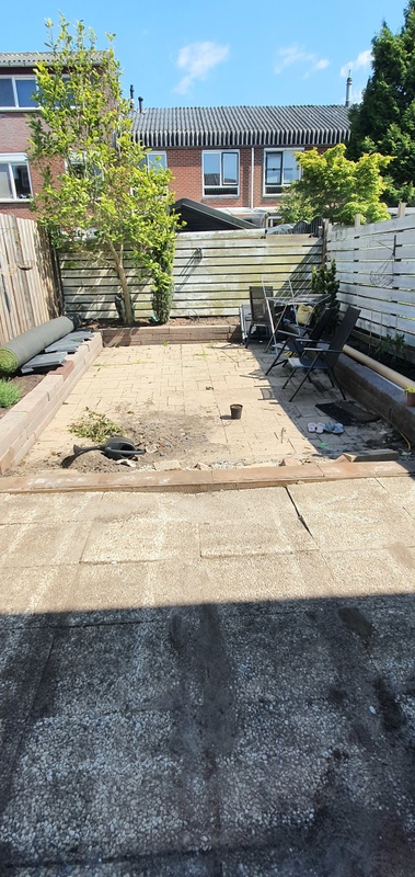

De afmetingen van de vijver zijn 560 cm x 400 cm met een diepte van 40 cm.
Bedankt voor al uw suggesties. is dit een goed idee?

Stenen die je niet meer gebruikt zou ik er gewoon uit halen...
Is een zaterdag zwaar werk maar geloof me, later liggen ze altijd net in de weg en het verschil in prijs tussen een een 4 en 6m3 container is tientjeswerk.
Daarbij denk ik dat je die bandjes zeker kwijt komt als je ze op marktplaats/facebook zet.
"Gratis op te halen, zelf uit tuin verwijderen, tuin is me kruiwagen(aanwezig?) wel/niet bereikbaar , op te halen op afspraak"
En dan zo snel mogelijk erop zetten, met een beetje geluk hoef je zelf helemaal niet te slepen :)

Nee, zie mijn eerdere post. ;)

Zoals al gezegd alles wat je niet nodig hebt er uit halen. Je wil de tuin redelijk aanpakken dus je zult er wel een paar jaar willen blijven wonen. De kans dat je in die tijd last van die zooi onder de grond krijgt is erg groot en dan heb je er meer last van dan dat je het nu gelijk goed doet.

Het lijkt erop dat je met bouwmarkt zakjes zit te mieteren. Dat werkt natuurlijk niet. Je moet uitrekenen hoeveel je nodig hebt, en dat is heel simpel: lengte x breedte x hoogte. Als je dat weet, dan weet je de inhoud, en dus hoeveel zand je nodig hebt. Je hebt het over 5,6 x 4 x 0,4, dan kom je uit op 8,96m3. Oftewel, 9m3. Een kuub is ongeveer 1400 kilogram. Als jij met zakjes van 25kg zit te sjouwen, dan heb je dus welgeteld 504 zakken nodig (9m3 x 1400kg / 25kg per zak). Dat is natuurlijk onbegonnen werk..
Je kan standaard containers laten komen, en die kan je gevuld brengen. Ik zou dus een 9m3 container laten komen met zand en die naar je tuin kruien. Ja dat is wat werk, maar met een paar man ook best snel gedaan. Als je kosten wilt besparen, kan je bij b.v. containermaat een container laten komen met zand erin, waarna je achteraf de tegels in kan gooien. Dat scheelt wat geld, maar je moet wel eerst je tegels ergens opslaan omdat je container met zand zit gevuld. Je kan dus ook los zand laten storten ergens en een losse container bestellen. Dan kan je tegels naar de container afvoeren en direct je kruiwagen vullen zand en teruglopen. Dat scheelt dus weer wat lopen ;)
De meeste Container-Wagens kunnen de container ook omkiepen (dus met een volle container met zand komen, die omkiepen op een hoop, container ernaast zetten en daar het puin in gooien) dan hoef je de tegels niet 2* in je handen te nemen.
Kosten vallen dan ook reuze mee (zeker in tegenstelling tot zakjes van de bouwmarkt...)
Zoals aangegeven hier 9m3 zand in een middag met 2 man (redelijk fit) weggeschept, naar binnen gereden met kruiwagen en met een paar tegels in de kruiwagen weet naar buiten in de container.
"Flow" is alles op dat gebied. Een goede schep, niet te groot, niet te klein, een stevige kruiwagen en een paar planken over alle drempels etc...
Het laatste wat je wilt is de zand IN de container laten leveren... Dat schept kl*te, je staat altijd gedraaid etc. etc...
Makkelijkst is natuurlijk bigbags laten leveren en met een kraan over het huis laten zetten dan opensnijden en klaar (maar dan moet/wil je nog met je stenen naar voor?!) Qua kosten zal de kraan het duurst zijn...
Owja... Vraag als er toevallig ergens jongens aan de straat zijn aan het werken in de buurt, spreek die eens aan, en vraag of ze je daarbij kunnen helpen (tegen betaling natuurlijk), die zijn vaak fit, hebben een eigen schep, weten wat ze doen en zeuren niet. Kost je een paar euro (hier laatst 2 jongens met minigraver voor €50,- /uur!?) (Zonder graver 40) maar die schepten wel harder in de zware klei dan ik zou kunnen, 2u lang, zonder pauze.
Natuurlijk wel zelf meewerken en drinken / eten aan laten bieden door je vrouw (gewoon even naar de frituur...)
Als ze klaar zijn samen iets eten, om telefoonnummer vragen (mocht je nog eens zoiets nodig hebben...) En blij zijn dat het gedaan is...

TS moet volgens mij door zijn woning heen dus een graver is een beetje onhandig, zeker als ie op iets van benzine oid loopt :P. Wij hebben onze tuin ook gedaan een paar maanden terug (toen was het nog lekker fris) samen met de buurman.. 9m3 is wel wat zand maar dat is met een middagje weg als je met 2 of 3 man bent.. Ik vind het niet zo erg maar genoeg vrienden vinden het veel te veel :P Je moet je er ff op instellen, maar met dat thuiswerken en corona vind ik het niet zo erg dat ik buiten ff actief bezig ben :) Beweging en frisse lucht, dikke prima!

Toegegeven, als, je met een paar man bezig bent en de voorraad vlak bij hebt doe je dat in een paar uur.
Maar als ik het zo lees, zou dit van straatzijde naar achteren moeten.
Zou zeggen of kijk voor bigbags die in de tuin geleegd kunnen worden (flinke kosten met een tijdelijke kraan vrees ik).
Of inderdaad zo dichtbij mogelijk laten lossen en met 4 man en kruiwagens lopen, terwijl 2 anderen bezig gaan het uit te scheppen/verdelen, al dan niet met mobiel kraantje.
Trilplaat erbij om het te verdichten (met name voor waar het betegeld moet worden). (trilplaten hebben een bepaald bereik, dus wel kijken om het of in lagen op te bouwen of een voldoende sterke variant te pakken)
Heel de tuin op 1 niveau.
BBQ erachter aan, iedereen blij, dag werk.
Mobiel kraantje om kruiwagens vol te scheppen? 2 man met een goede schep, elk 10 maal steken en weer een kruiwagen vol. Ik schat het op max anderhalve minuut per kruiwagen. 100 kruiwagens, halverwege een pilsje of 2 en dan die BBQ erachteraan. Dat lijkt me dan wel weer een goede motivatie om naartoe te werken 8) 8) Totaal een middagje werk en een gezellige avond.
