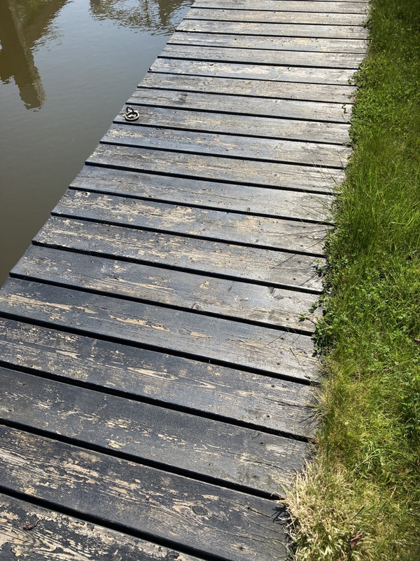

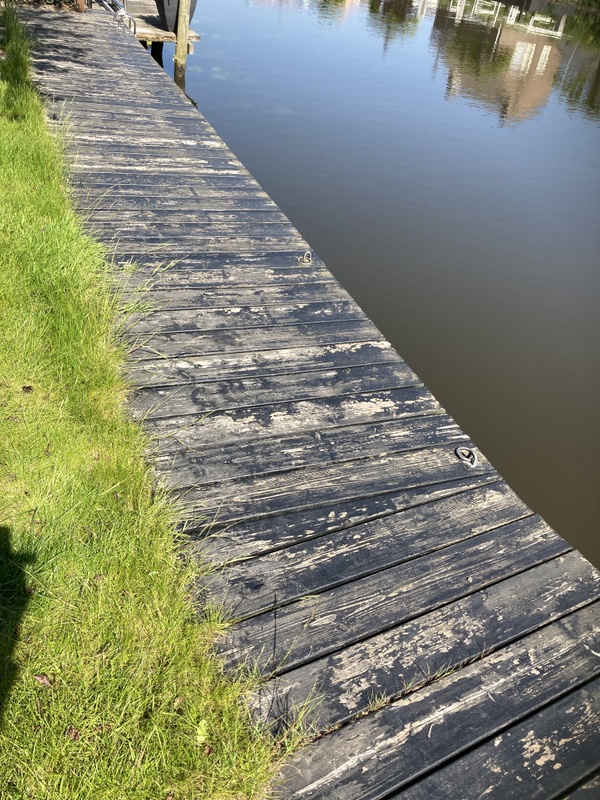

Beste,
Ik woon nu bijna een jaar een een prachtig huis met een aanlegsteiger.
Nu heeft de vorige eigenaar voor de verkoop nog de steiger mooi geschilderd maar na 1 jaar is het één droevenis.
Nu is mijn vraag, waarmee kan ik ik dit beste schilderen en voorbehandelen?
Eerst hogedruk reinigen? Volledig schuren?
En wat is dan beter? Beits of verf?
Ik wil graag dat het een paar jaar zo mooi blijft ipv elk jaar opnieuw te doen.

  • sypie
Zacht hout + hogedrukreiniger is een NO-GO. Je blaast de hele houtstructuur open waardoor je het niet meer strak krijgt.
Afschuren of krabben is de beste oplossing, daarna goed laten drogen voordat je het weer in de verf zet. Helaas is het bij dit soort plankjes alleen maar voor het oog wat je doet, je verft alleen maar de bovenkant en niet de zijkanten en kopse kanten (die zitten in het gras). Beter vervang je de planken door geïmpregneerde vlonderplanken of hardhouten vlonderplanken, die zijn er voor gemaakt.

Dit glijdt steeds verder van je af, wat je er ook aan doet.
Voor de korte termijn, krabben en/of borstelen(staalborstel op haakse slijper) en daarna verven. En hopen dat het weer even blijft zitten. Lange termijn, vervangen.

Ik zou richting beits (of gekookte lijnolie) gaan, dat trekt in het hout dus blijft beschermen ook al zit er een krasje in het oppervlak.

  • wmeester
  • Laatst online: 19:47
Dit lijkt op geimpregneerd hout waar tbv verkoop even snel een kwast over gehaald is.
Het beste lijkt hier vervangen door ander materiaal; hardhout of composiet.
Schilderen en schuren boven een wateroppervlak is erg vervuilend, dan moet je alle resten/spatten opvangen. Dat doet de gemiddelde particulier niet en met dit hout ben je over 2-3 jaar weer aan de beurt.
Vervangen door hardhout hoeft niet eens zo duur te zijn en ziet er weer jaren netjes uit.

Beste allemaal,
Bedankt voor de reacties.
Voor de lange termijn zal ik idd voor composiet gaan maar voor nu zal het denk ik krabben en beitsen worden.

Die moeite van krabben/schuren zou ik dan eerlijk gezegd niet meer nemen als je met een paar jaar composiet planken gaat plaatsen.
Dan zou ik gewoon de hogedrukreiniger gebruiken en een antislip beits / impregneer erop rollen.

Als alleen de bovenkant geschilderd is gaat het nooit goed komen, vocht komt in het hout en kan niet weg doordat de het aan de bovenkant geschilderd is.
Zeker in dit geval, het schijnt namelijk dat water nogal vochtig is en dat vloeit rijkelijk onder de steiger.

Ik zou om te beginnen gaat schuren met een stofzuiger erop, zodat er zo min mogelijk in het water valt.
Dan even uitvogelen wat voor hout het is (maar het ziet er niet uit als hardhout overigens, maar waarschijnlijk iets als lariks? of geimpregneerd grenen) en de juiste produkten kiezen.
Ik wil je jotun demidekk aanraden, niet goedkoop, wel goed:
https://www.jotun-special...s/lariks-hout-behandelen/
https://www.jotun-special...advies/grenen-behandelen/
