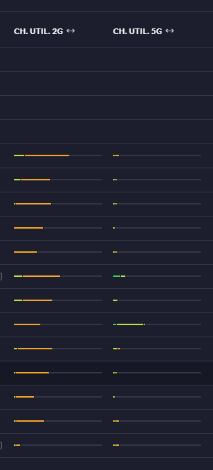

Ik strijd in en rondom mijn woning al jaren tegen de matige wifi-dekking. Ik heb te kampen met (naar mijn mening) vrij veel netwerken die mijn eigen wifi-netwerk verstoren, waardoor het bereik ondermaats is.
In huis is het op zich nog wel acceptabel, maar zodra ik in de achtertuin zit, is de wifi-verbinding doorgaans traag. Voorheen was het wifi-netwerk van het ziggo modem helemaal beroerd, waardoor ik 2 extra routers als access-point in gebruik heb genomen. Het is al die tijd werkbaar geweest, maar nu wil ik het gewoon goed hebben.
De vraag is; hoe ga ik dat realiseren?

De Linksys staat momenteel op kantoor op de 1e verdieping, de Netgear in de serre en de Connectbox in een trapkast in de woonkamer.
Het meest opvallende is het zwakke signaal van de Netgear op 2.4ghz buiten. Afgezien van een ruit van de serre, is er niets waar het signaal doorheen moet. De afstand tot buiten is ongeveer 8 meter. Ter vergelijking, de Linksys moet minimaal de dubbele afstand afleggen en gaat daarbij door 2 muren, of een vloer en een muur. Idem voor de connectbox.

De 2,4 GHz-band is zo drukbezet dat je er eigenlijk weinig aan hebt. Je kan beter kijken naar 5 GHz, daar heb je meer bandbreedte en kan je dus zelf ook breder gaan (802.11ac laat 80 MHz toe, 160 kan in theorie ook op sommige apparaten maar de vraag is hoe praktisch dat is).
Je hebt zelf al een scan gedaan van je omgeving, op 5 GHz kan je vaak met DFS ook een hogere zendsterkte instellen in vergelijking met de gewone kanalen. Ik zou daar zeker naar kijken, en bepaalde signalen ook gewoon verzwakken. Ik vind het bizar dat de modem/router van Ziggo bv. een sterker signaal in de tuin lijkt te geven dan het toegangspunt in de serre?

Voor 2,4Ghz lijk je kanalen 3, 8, 13 te gebruiken. Dat is niet handig, het wordt aangeraden om 1,6,11 te gebruiken. Je hebt dan minder overlap, waardoor het beter presteert. Zie ook: https://www.metageek.com/.../why-channels-1-6-11.html Maar dat doet niks af aan het feit dat 2,4G gewoon te druk is en je beter kan focussen op 5GHz ;)
Ik heb die link bekeken, maar daar is er maar keuze tot kanaal 11, terwijl ik dus tot 13 kan gaan. Kijkende naar de grafieken, lijken kanaal 3, 8 en 13 ook gewoon goed uit elkaar te liggen. Ik heb deze kanalen gekozen, omdat er op dat moment de minste interferentie leek.

Dan heb je die link niet gesnapt. Of je (US) tot 11 kan of (EU) tot 13 maakt niet uit. Punt is dat collision avoidance (netjes op je beurt wachten zodat niemand door elkaar praat) alleen werkt als je vol op zelfde kanaal zit. Overlap je half, dan zijn netwerken ruis voor elkaar.
Gevolg is dat als je vol op zelfde kanaal zit als een ander en beide maximaal het medium proberen te benutten, je ongeveer 50% van je theoretische maximale bandbreedte gaat halen, met hoge SNR en zonder packetloss. Hang je half over elkaar heen, dan praat je door elkaar heen, ben je ruis tot elkaar, duikt SNR omlaag en kom je uit dichter bij de 10% van maximale bandbreedte met forse packetloss en retransmits. Word je NIET blij van.
Je kunt dus veel beter vol op zelfde kanaal zitten als ander netwerk dan dat je half overlapt, en er passen - ook met de 13 EU kanalen - maar drie kanalen tegelijk naast elkaar in de 2.4HGHz band (een vierde zou op kanaal 16 moeten zitten, die is hier evenmin beschikbaar). Dus 1, 6 en 11 bijven best practice tenzij je buren allemaal iets anders kiezen. Het is bij jou in de buurt een puinhoop, vooral door de aso die met 40MHz op kanaal 5 zit en de meerdere netwerken op kanaal 8, maar - aanname! - ervan uitgaande dat alle netwerken even druk zijn, zou je op kanaal 1 veel beter af zijn dan op kanaal 13.

Hangt af van de muren, maar je singnaaloverzicht buiten liegt er niet om: geen enkel van je AP's biedt buiten goede signaalsterkte.

Het is bij jou in de buurt een puinhoop, vooral door de aso die met 40MHz op kanaal 5 zit.
Die aso ben ik zelf 8)
Oorzaak is een oude pricewatch: TP-Link TL-WA850RE 300 Mbps Universele Wi-Fi Range Extender (EU m... die dienst doet als draadloze accesspoint voor een energiemonitor zonder wifi. Wellicht dat ik die beter kan vervangen voor een pricewatch: Netgear EX3700 - WiFi Range Extender AC750 ? Zover ik weet heb ik geen keuze in kanaalbreedte bij de tp-link. Bovendien is die 2.4ghz only. Edit: ik heb de instellingen gevonden en aangepast naar 20hz.

  • maratropa
@LA-384 nog even visueel hoe ruk 2,4ghz is. Je wilt dat echt minimaliseren. Dit is in de stad in een betonnen gebouw, redelijk wat afstand van overige bebouwing, 13AP's. Wij gebruiken hier zelf geen 2,4ghz, alleen 5Ghz, en toch zitten die kanalen vaak al voor de helft "vol".. Uiteindelijk is het beste advies in deze topics altijd, luister naar @dion_b haha. 5G AP buiten de gevel zou ook mijn voorkeur hebben, dat is ook een beetje toekomstbestendig.

Dat is de hamvraag. 118 vs 124Mbps gaat weinig uitmaken, wat je in de tuin haalt wel. Als je in de 2.4GHz maar -65dBm haalt (je eerdere meetwaarde met huidige repeater) ben ik bang dat je met nieuwe dualband repeater tussen de -70 en -75dBm uitkomt. Dat is marginaal te noemen. Wel twee voordelen:
- 5GHz is schoner, dus je hebt minder last van marignaal signaal.
- 5GHz biedt voor zelfde signaalsterkte hogere throughput, dus het gaat sneller zijn.
Dan nog: ik denk dat de hop van repeater naar tuin je bottleneck gaat zijn, niet van modem/AP naar repeater. Ik zou dus eerder investeren in een betere repeater dan in een extra AP op kantoor. Dat Fritz-geval is zeker geen slechte, maar het heeft last van z'n vormgeving: het moet in een stopcontact geprikt worden, waardoor het niet altijd op optimale locatie (pal voor raam) geplaatst kan worden.
2.4ghz is idd passé, dat was het eigenlijk al, maar wilde het als last resort toch nog eens proberen. Ik kan niet volledig zonder, omdat een paar apparaten binnen, enkel voorzien zijn van 2.4ghz en er geen opvolger is, of de meerprijs mij niet waard is.

Als je wel Powerline gaat doen (zou ik niet doen, kabel trekken ftw) kijk dan bijv. naar een gebruikte Devolo AV1200 of TP-Link 1300Mbit set. Het AV500/AV600 spul is antiek en veel langzamer.
Tijd terug eens zo'n 1300Mbit set van TP-Link geprobeerd in de schuur (10-15m stroombekabeling van meterkast naar schuur) en dat deed zo'n 75Mbit (iperf getest, beide kanten gigabit link). Setjes gaan op Marktplaats voor rond de 50 euro weg. Bijvoorbeeld de pricewatch: TP-Link TL-WPA8631P KIT Wel alleen doen als je aan beide kanten een geaard stopcontact hebt inderdaad.
Ik heb uiteindelijk toch maar een kabel getrokken naar de schuur en daar een accespoint opgehangen voor wifi-bereik in de tuin :P
[ Voor 40% gewijzigd door ThinkPad op 03-06-2021 11:26 ]
  • DropjesLover
  • Laatst online: 00:43
DropjesLover
Dit dus ->
Ik had een vergelijkbaar probleem (al was mijn wifi spectrum niet zo vol), en zat ook al te prutsen met goedkope routers als accespoint. De snelheid bleef bedroevend laag.
Na hier rondvragen heb ik pricewatch: TP-Link Deco S4 (3-pack) (goedkoper via ziggo als je klant bent) en 3 switches aangeschaft, om toch redelijk budgetvriendelijk verbetering te krijgen.
En warempel, werkt prima :P
Wel alles bedraad aangesloten en in de volgorde router -> switch -> Deco-node + apparatuur
LA-384 schreef op donderdag 3 juni 2021 @ 10:42:
Ik vraag me altijd af hoeveel snelheid je behoudt met zo'n set. Zitten er niet bepaalde voorwaarden aan? Zoals op dezelfde groep of fase?
Ik heb iig stopcontacten onder de overkapping, daar kan die veilig hangen. Ik zie het als een vierde optie, bedankt voor het meedenken.
Alles moet sowieso op dezelfde fase zitten (als je 3 fase in je huis hebt), anders blijven de signalen gescheiden van elkaar natuurlijk.
Daarnaast kan er nogal wat verstoring zijn van zowel eigen apparatuur als van anderen in de straat.
Zelf heb ik met zo'n goedkoop powerline setje gewerkt en dat werkte een paar maanden aardig, maar daarna klapte de verbinding de hele tijd zonder echt aanwijsbare oorzaak. Of powerline adapter stuk, of toch ergens een storingsbron er bij gekomen.
