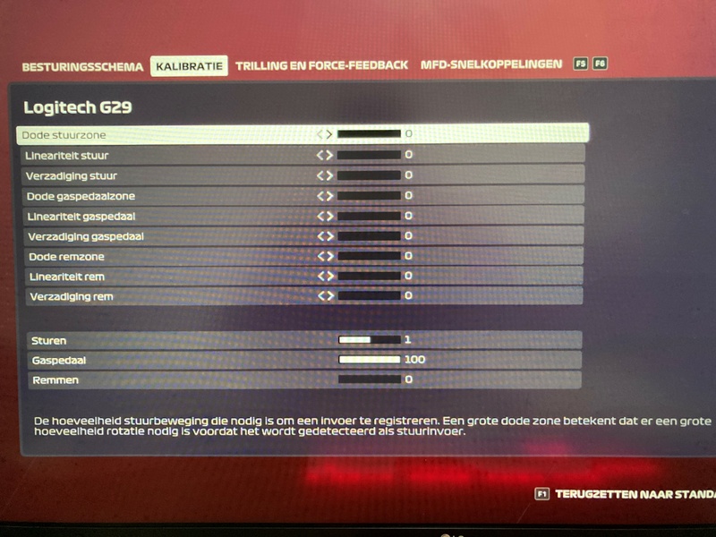

Inmiddels een paar dagen in het bezit van een logitech G29 stuurtje uitermate leuk natuurlijk alleen is het stuur voornamelijk gekocht om te racen in F1 2020.
Na wat gedoe met alle settings bleek dat het alleen mogelijk is om met 100% gas (de rem doet het gelukkig wel) racerondes te rijden. Dat kan natuurlijk niet de bedoeling zijn. Is trouwens wel een zeer goede oefening en op 1 circuit is het ook bijna mogelijk.
In de bijlage is te zien waar het settingsprobleem zit (dit is echter een setting waar ik niet naar toe kan).

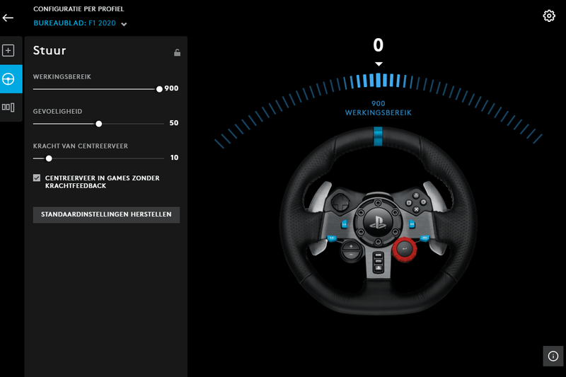

Ik gebruik: win 10 64 bits en logitech via G hub zie overige bijlagen.
Vlgs mij heb ik binnen logitech alle settings via G-hub al geprobeerd, binnen F1 kan ik heel veel aanpassen maar de 100% gasoptie op de bijlage krijg ik er niet vanaf.

Ik weet niet zeker of het hetzelfde probleem is maar de pedalen van de G25, G27 en G29 zijn vrij gevoelig voor stof waardoor het kan voorkomen dat de potentiometers van de pedalen niet goed contact meer maken en dan vooral het gaspedaal blijft 'plakken'.
Er is een flinke doe-het-zelf oplossing voor, zie onderstaand:
https://www.gtplanet.net/...al-pontentiometers.247510
Afhankelijk van hoe ernstig het probleem is met de potentiometers hoef je echter niet de hele boel uit elkaar te halen. Ik heb met mijn G27 pedalen gedaan wat op de verschillende fora voorbij komt: met een bus perslucht heel uitvoerig tussen de naden van het pedaal spuiten zodat al het stof en ander vuil verwijderd wordt. Hiermee was het probleem binnen 5 minuten opgelost, je kunt direct het resultaat zien als de 'Gaspedaal' balk in het F1 2020 settings scherm gewoon op 0 staat ipv 100. Mocht dit het probleem niet verhelpen bestaat de kans dat je bovenstaande tutorial moet volgen en de boel echt uit elkaar moet halen..

Gaat ie terug naar 0% als je het gaspedaal intrapt?

Ik heb het gevonden dankzij een G923 oplossing voor een ander spel. Het is het bestand lg_g29_xone.xml in de map \Program Files\Steam\steamapps\common\F1 2020\actionmaps. Het lijkt erop dat de versnellingsactie standaard onjuist is toegewezen aan de "di_y_axis". Het moet "di_z_axis" zijn. Als je de term di_y_axis zoekt en slechts 1 keer (zie bijlage) vervangt door di_z_axis in het bestand lg_g29_xone.xml. Alleen vervangen bij actionName "Accelerate"> als je het vaker vervangt werken andere besturingselementen niet meer. Spel opstarten en in het bedieningsmenu van het spel je G29-wiel laden. Dit loste mijn probleem met een gaspedaal van 100% geheel op.
