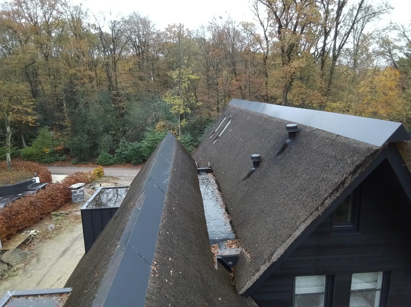

Ons huis heeft 2 rietgedekte zadeldaken met daartussen een stukje plat dak.
Afbeeldingslocatie: https://tweakers.net/i/hwsyhjoGf5GWpigKuK3xSlfQ9_U=/800x/filters:strip_icc():strip_exif()/f/image/vtmLX73hTPvpLBzbgZpwN1Tb.jpg?f=fotoalbum_large
Dat stukje platdak wil ik schoonmaken. De rietdekker zou het vast kunnen, maar ik wil het zelf meerdere keren per jaar kunnen doen.
Ik kan een ladder schuin tegen het lagere dak zetten, maar dan kom ik, omdat het hogere dak naar voren komt, iets van een meter ofzo voor het platte dak uit. Te ver om van de ladder over te stappen denk ik.
Is een rietdekker stoel hier de oplossing voor? En heeft iemand ervaring met zo'n stoel? Is dat eenvoudig, en veilig, te gebruiken zonder schade aan je dak?
Of heeft iemand een ander idee hoe ik het platte dak veilig bereik?

Ik ben onlangs nog met rietstoeltjes het dak op geweest. Geleend van de rietdekker. Het is even wennen, maar prima te doen en uiteraard zonder schade aan je dak. (Al zou ik in jouw geval wellicht niet elke keer vanaf hetzelfde uiteinde erop gaan - voor de zekerheid.)
Je hebt er altijd twee (of meer) nodig. En nog steeds een lange ladder om de ladder waarmee je het dak op gaat voldoende schuin neer te kunnen zetten (naar beneden onder dezelfde hoek als het dak zelf). Of een rolsteiger i.p.v. de ladder.
Jammer dat 't meermaals per jaar nodig is! Anders zou inderdaad de rietdekker het prima kunnen doen, om het jaar of zo.

@evol Dat wennen (en eerst wat lef) zit 'm in hoe je de draden of latten vindt om achter te haken. Wanneer je op zo'n stoeltje gaat staan, zakt het eerst een stukje weg tot het goed grip heeft.
Jouw dak oogt modern. Dat zal toch een schroefdak zijn? Dus geen rietlatten om achter te haken, maar staaldraad?

Het is een schroefdak inderdaad! Ik keek foto's van de bouw terug maar zag al zo weinig latten :)
Staaldraad moet ik dus zoeken om in te haken. Dat voelt inderdaad wat spannend.
Ik ga me nog eens verder in proberen te lezen. Het klinkt in elk geval wel als een optie!
