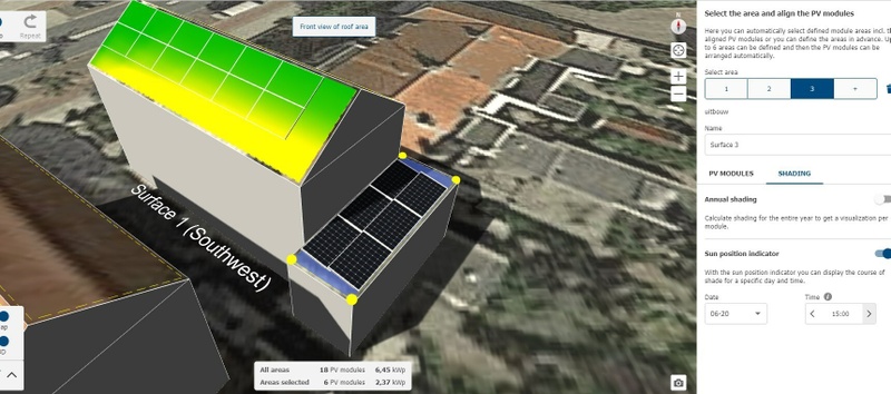

Op dit moment heb ik 12 zonnepanelen op het dak liggen en wil dit uitbreiden met 6 panelen op de uitbouw. De huidige panelen liggen op het zuid-westen, de panelen op de uitbouw komen op het zuid-oosten op een betonvoet onder een hoek van 10 graden.
De huidige panelen wekken rond een uur of 10.00 pas 1000Wp op en pas rond half 1 ongeveer 3000Wp (piek ligt op 4100 Wp welk rond half 3 bereikt wordt)
Omvormer is een SMA Sunny Tripower 4.0, waarop je totaal 8000Wp aan vermogen op kan aansluiten. Hij zal natuurlijk altijd aftoppen 4000W.
Afmeting van het dak van de uitbouw is 6,4m breed en 2,4m diep. Wil nog een randje over houden om de ramen te kunnen lappen, dus denk effectief 2,1m diep bruikbaar (precies de afmeting van een betonvoet)
Voor de panelen zit ik te denken aan:
6x Trina TSM-385 - 385Wp zonder optimizer o.i.d.
Op het moment dat er schaduw op de panelen van de uitbouw komt, leveren de panelen op het dak toch vol vermogen. Enige kant tekening hierbij is natuurlijk dat de zon niet altijd volop schijnt, maar vraag me af of het rendabel is om optimizer op de 6 panelen te plaatsen.

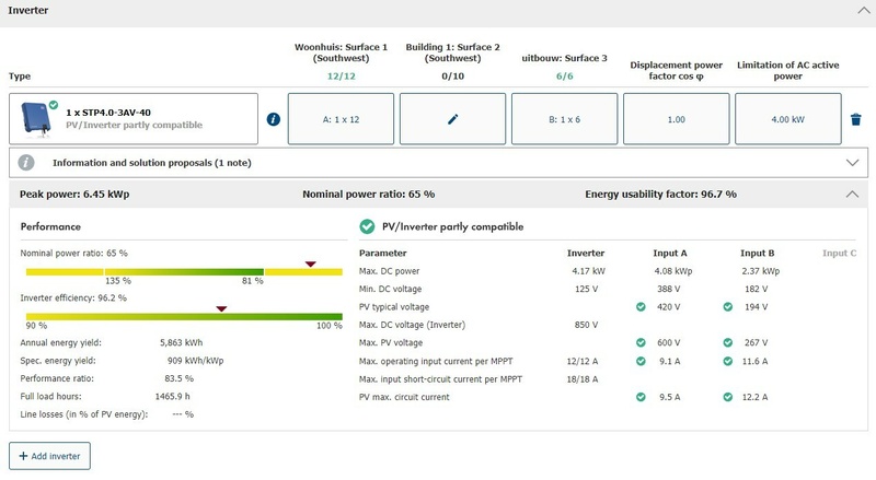

Full load hours van de omvormer zit nu op 960 uur, met de extra panelen erbij gaat dit naar 1460.
Afbeeldingslocatie: https://tweakers.net/i/vGbzBdE_joXek_n0ffi0b9g-Zjg=/800x/filters:strip_icc():strip_exif()/f/image/lz1qZXZ2TfPulxGqfQPiNhPs.jpg?f=fotoalbum_large
Volgens mij moet dit wel zo kunnen, of zie ik nog iets over het hoofd?

Heb je ook dit soort jongens (of iets anders van ca. 2 x 1 m) in portrait overwogen?
Wel even checken hoe breed 6 panelen inclusief klemmen en voeten worden en of dat binnen 6,4m past.
https://www.solar-bouwmarkt.nl/lr4-450-wp-perc.html
Optimizers zal niet veel uitmaken denk ik, omdat ze toch op een aparte tracker komen. Of heb je ook met deelschaduw te maken, bijvoorbeeld vanwege bomen?

Optimizers voor die 6 panelen is denk ik niet rendabel. Vergeleken met het schaduwmanagement van de omvormer en de bypass diodes is de meerwaarde van de optimizers zeer gering en niet de kosten waard. En het werk en uitval risico.
Ik zie een "energy usability factor" van 96.7%. Dit betekent volgens mij een aftoppings percentage van 3.3% toch? Zeer acceptabel lijkt me. En het is waarschijnlijk ook niet rendabel om daar een "upgrade" voor te doen gezien je dan waarschijnlijk richting 3 fase moet en andere bezwaren. Ik denk dat dit je overwegingen hiervoor waren? Ik hoor graag hoe je hier in staat. Veel te veel mensen zijn bang voor aftopping en ik vind het fijn te zien dat jij dit probleem niet hebt! ;) (y)

Maar in dit geval niet onterecht denk ik. Als er 1 bypass diode 'aan' gaat dan zit je al op het minimum DC voltage voor de omvormer, en zoals het screenshot er uit ziet zouden er 4/5 'aan' moeten gaan om de rest van de 4 1/3e paneel niet hard af te remmen.
Lijkt me dus dat je met deze setup de tracker maar heel minimaal mogelijkheden geeft om schaduw te managen voor die string van 6.

Portrait was het eerste plan, maar kan dan max 5 panelen kwijt ( je moet volgens mij ruimte aan de zijkant vrijhouden ivm de wind) + heb dan een extra beton voet nodig
Omvormer is al 3 fasen. Spreiding is inderdaad de reden. In de ochtend gebruiken we toch vaak de wasmachine, droger, ( daar ga je niet mee wachten tot het 12.00 uur is). Vindt het nu zonde dat er zo'n mooi zonnetje op een leeg dak schijnt.
