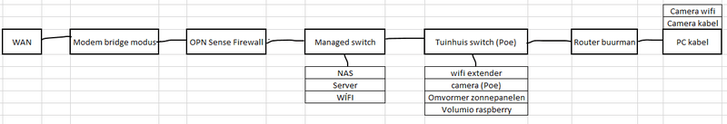

Dag,
Mijn buurman gaat verhuizen en heeft zijn Internet opgezegd nu zit hij zonder.
We zitten met de achtertuinen aan elkaar dus wifi heeft niet heel veel zin.
Netwerkkabel is geen probleem. ik heb een 'domme' switch achter in de tuin en kan vandaaruit een kabel doortrekken naar zijn router.
Hoe kan ik er nu voor zorgen dat mijn netwerk een beetje afgeschermd blijft?
Zijn router krijgt een ip adres van mijn dhcp server. Als ik zijn router dan zo instel dat hij een andere ip range gebruikt is mijn netwerk dan voor hem zichtbaar? of moet ik met virtuele lan's aan de slag?
Of?
Er loopt 1 kabel van mijn GS116Ev2 managed switch naar het tuinhuis.
Ik heb daar een wifi versterker staan. Maar ik hoef daar geen verbinding te hebben met mijn lokale netwerk, een rechtstreekse lijn naar buiten is voldoende. Kan dat met deze switch, en hoe dan ;) ???
Behoorlijk nieuw hierin.. :X

Heel simpel, tenzij jij het afscheid zit hij gewoon op jouw netwerk. Weliswaar via NAT, maar dat beveiligt alleen zijn netwerk. Hij kan alsnog op jouw netwerk.
Op basis van jouw vraagstelling schat ik in dat VLAN's te hoog gegrepen zijn, los van eventuele aanwezigheid van de juiste hardware. Maar dat is naar mijn mening de enige goede oplossing.

Een manier zou zijn om een extra router te gebruiken die je (net als die van je buurman) aan je huidige modem/router hangt. Je eigen netwerk zit dan achter die extra router en zo afgeschermd voor de buurman. Levert je wel een extra NAT op, en mogelijk even checken of je nog ip-ranges moet aanpassen.

Wow dat is snel allemaal..
Ik heb public shares.
Ik heb nog een netgear router staan en zal de wan poort daarop aansluiten. eens kijken of dat werkt. Dankjewel.

royke schreef op vrijdag 28 mei 2021 @ 10:32:
Nogmaals (en in tegenstelling tot de nodige reacties) levert het alleen scheiding van zijn netwerk op, niet van jouw netwerk.
Eerst het probleem, dan de oplossing
  • defusion
Wel als je een extra router voor je eigen netwerk gooit (dan kun jij wel bij de buren, maar zij niet bij jou). Andersom van wat TS voorstelde dus.
Dat is een makkelijk oplossing als buren perse internet willen lenen en jij daaraan wilt meewerken.
Hadden zij ook afgeschermd willen zijn hadden ze maar eigen aansluiting moeten behouden ;)
(of inderdaad 2 routers extra, een voor elk netwerk)

Niet helemaal. Die extra router heeft bv aan de WAN kant het 192.168.2.10 ip met gateway 192.168.2.254. Echter kan die router alsnog bij 192.168.2.11
Dan moet je die extra router dus of beschermen met firewall dat de WAN alleen naar de gateway mag of een klein subnet gebruiken dat die extra router alleen bij het WAN ip kan

Nee, die extra router zit voor jouw netwerk. In jouw huis. Dus kan hij niet bij.
Een extra router bij de buurman beschermt hem alleen tegen jou. Dat moet 'ie dan zelf weten.
(alles achter router onzichtbaar voor buurman)
Extra Router TS ----\
>switch -> router/modem
pc1 buurman---------//
pc2 buurman --------/
(wel zichtbaar voor TS)
OF
(alles hierachter niet zichtbaar voor buurman)
Extra Router TS -----\
Extra router buurman/
(alles hierachter niet zichtbaar voor TS)

Maar is dat zo?
Stel:
Nas TS: 192.168.1.10
Hoofd router TS: 192.168.1.1
Extra router TS voor buurman: 192.168.1.2 (WAN)
LAN: 192.168.2.1
Extra router by buurman: 192.168.2.2 (WAN)
LAN: 192.168.3.1
Als een device bij de buurman op 192.168.3.2 wil connecten naar de NAS op 192.168.1.10 dan
Gaat 192.168.3.2 naar de default gateway op 192.168.3.1
De router kent het ip niet en gaat dus naar de default gateway op 192.168.2.1
De router kent het kent ip en gaat dus naar zijn eigen wan, daar leeft het 192.168.1.x en routeert het subnet naar de NAS
Nu ik opnieuw lees is dit precies wat jij en @Nielson probeerde duidelijk te maken :)
De enige manier die mogelijk is:
Hoofd router (hier sluit je NIETS op aan)
Poot 1: Router voor TS, hierachter al je devices
Poot 2: Router voor buurman, hierachter de buurman zijn devices
Of kan je switch een ACL? dan is het ook mogelijk

Ik zat nog te denken
Stel je zet twee routers aan het eind van je netwerk maar dan met de wan poorten tegen elkaar. Dus extra router 1 met lan aan jou kant, daarna wan router 1 naar wan 2e router.
Vervolgens stel je op router 1 een dmz in naar je hoofdrouter.
Afbeeldingslocatie: https://tweakers.net/i/OLW2owsZ8unIv6-tS2ynw_M4xQg=/800x/filters:strip_exif()/f/image/Tz0dUSQqXFqhNrgntfVEHz7G.png?f=fotoalbum_large
Wel bij router tuinhuis dhcp uitzetten :)
[ Voor 45% gewijzigd door laurens0619 op 28-05-2021 12:53 ]

Routers achter routers beschermt het netwerk van de TS alleen als hij zelf achteraan gaat zitten van die ketting.
De enige reden waarom er dan bescherming ontstaat is doordat er NAT op de routers wordt gebruikt. Hierdoor kan binnenkomend verkeer vanuit de WAN-kant alleen door als de verbinding bekend is binnen die NAT.
Laten we het volgende voorbeeld nemen:
Internet <-> Router #1 (LAN: 192.168.1.1/24) <-> Router #2 (WAN: 192.168.1.255, LAN: 192.168.2.1/24)
Op router #1 zit NAS met ip 192.168.1.3
Op router #2 zit buurman met ip 192.168.2.4
Als buurman (192.168.2.4) op router #2 naar de NAS (192.168.1.2) wil, dan gaat dat prima. 192.168.1.2 ligt niet binnen het netwerk 192.168.2.0/24, dus zal 192.168.2.4 het naar de gateway sturen. De gateway is router #2. Router #2 zit zowel in 192.168.1.0/24 als 192.168.2.0/24 en kan verkeer naar 192.168.1.2 leiden. Daarbij zal router #2 vanuit het IP 192.168.1.255 verbinding maken met de NAS (192.168.1.2). Vanuit de NAS gezien komt een verbinding vanuit 192.168.1.255. Die stuurt zijn antwoorden terug naar router #2 (192.168.1.255). Router #2 stuurt het dan na NAT-vertaling weer naar buurman (192.168.2.4) en zo is de verbinding gemaakt.
Als NAS (192.168.1.3) verbinding wil maken met buurman (192.168.2.4), dan lukt dat niet. 192.168.2.4 ligt niet binnen het netwerk 192.168.1.0/24, dus zal 192.168.1.3 het naar de gateway sturen. De gateway is router #1 en die kent (tenzij het ingesteld is) heel netwerk 192.168.2.0/24 niet en zal dus niet weten wat het daarmee aan moet. In principe moet het dan naar de default gateway van router #1 gestuurd worden, dus dan wordt het richting het internet gestuurd, waar de firewall van de provider het blokkeert, want verkeer voor een privé netwerk heeft niets te zoeken op het internet.
Als je router het kan, dan kun jij prima meerdere LAN-netwerken op 1 router aanmaken en deze via dezelfde nat het internet opsturen. En fysiek zou je dan de 2 netwerken via vlans gescheiden houden. Maar ja, dat moet maar net kunnen met jouw apparatuur.

  • royke
  • Laatst online: 18-09 11:38
royke
aan het typen....
Ik heb het nu zo gedaan.
Afbeeldingslocatie: https://tweakers.net/i/6QX4Lh84LVryd12dhTcewG4qgNU=/800x/filters:strip_exif()/f/image/8g84DHDEPyD9wuBhZ93EW6Nu.png?f=fotoalbum_large
Of het wel of niet handig is van de buurman doet er denk ik niet toe. Ik kan het goed vinden met mijn buurman.
Ik heb het aangesloten en met een simpele zoek kon ik zo snel niet mijn eigen netwerk zien, terwijl hij gewoon internet heeft. De router heb ik via dhcp een adres laten verkrijgen en zijn apparaten krijgen een adres van die router,in een andere range dan de mijne.
ik zie zijn router wel maar kan er niet op inloggen (wan zijde zit dicht) wellicht dat ik in de opnsense firewall alle verkeer van dat IP adres kan routeren.
Als iemand een klik en klaar ;) antwoord hiervoor heeft...
ik dank jullie allemaal voor het meedenken _/-\o_
Ik vind van niet......
  • skelleniels
  • Laatst online: 27-09 23:32
royke schreef op vrijdag 28 mei 2021 @ 15:50:
Met een simpele zoek in Windows zal het inderdaad niet lukken, maar als je buurman in zou loggen op zijn router en kijken in welk subnet zijn WAN zit, dan kan hij daar een netscan op doen en zal hij wel alles van jouw netwerk zien.
Op de manier die je nu hebt gedaan zal de meeste malware die bvb op zijn apparaten zou kunnen staan niet in jouw netwerk geraken en dat lijkt me het belangrijkste. De rest hangt beetje van af in hoeverre je je buurman vertrouwt.
Mooier zou zijn mocht je de router van je buurman rechtstreeks op je PFSense firewall connecteren op bvb een LAN2 en dan met firewallregels de netwerken blokkeren van elkaar.
[ Voor 5% gewijzigd door skelleniels op 28-05-2021 16:01 ]

  • royke
royke
aan het typen....
skelleniels schreef op vrijdag 28 mei 2021 @ 16:00:
Verder dan een simpele zoek zal hij ook niet komen.
Rechtsreeks op de firewall inprikken lukt niet. ik zou mijn hele tuinhuis in een vlan kunnen zetten vanaf de managed switch want het tuinhuis zit fysiek op 1 poort. maar dat heeft zeer waarschijnlijk invloed op mijn apparatuur daar. kwestie van uitproberen denk ik. Maar als ik het verkeer van dat ip adres kan 'managen' dan geef ik zijn router een static lease en als het ware een tunnel naar het wereld wijde web. of komt hij daar ook makkelijk 'langs' in het kader van niet omdat et moet maar omdat het kan... en ik er van kan leren.
Overigens zei ik public shares maar alles is via samba met een weliswaar simpele login en ww maar het heeft een login.
  • Groentjuh
  • Laatst online: 15:54
Met een PFSense router had je daar zo een gescheiden netwerk van kunnen maken als de switch in het tuinhuis VLANs zou ondersteunen.
Je kunt niet het broadcast verkeer zien, maar je kunt op die manier zeker wel \\<ip van smb host>\ gewoon naar je smb shares vanuit het netwerk van de buren. De router van jouw buurman zit in jouw lan, dus kan hij vanuit zijn netwerk overal in jouw lan!
[ Voor 14% gewijzigd door Groentjuh op 28-05-2021 16:23 ]
