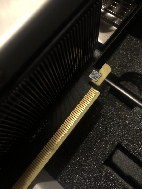

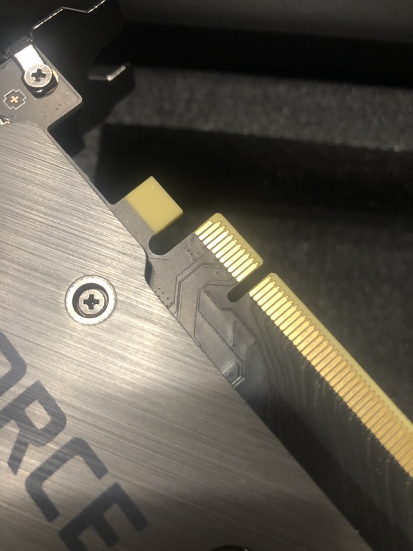

Gisteren heb ik mijn nieuwe MSI RTX 3080 Suprim X ontvangen. Echter bleek toen ik de bescherming van de GPU eraf haalde dat aan de voorkant en achterkant een stukje goudplating mist.. (zie fotos). Ik heb deze videokaart nog niet kunnen testen omdat ik nog wacht op alle andere componenten. Wel heb ik al contact gezocht met de verkopende-partij voor een oplossing.
Maar mijn vraag is, zou deze GPU nog werken en zo ja, kan dit gevaarlijk zijn voor mijn moederbord?
En wat zouden jullie doen?
Ik heb zelf al wat info proberen op te zoeken maar kreeg helaas niks gevonden.. Hopelijk kunnen jullie mij helpen met mijn vraag.

Even op Google zoeken naar plaatjes van andere videokaarten en je zal zien dat het zo hoort :)
Afbeeldingslocatie: https://www.gpumag.com/wp-content/uploads/2020/05/PCI-E-Express-x16-Connector.jpg
What you’re seeing is actually not a broken connector. These pins are intentionally kept short so they connect last. Remember that PCIe is hot-plug capable, you can add (and theoretically also remove) cards in a running system. If you look inside a USB plug, you can see something similar: The data pins are shorter than the power supply pins.
The short pin near the rear of the card is “PRSNT2#”. The one to the front is “PRSNT1#”. It’s connected to the rear pin and informs the motherboard of the length (in PCIe channels) of the card. There are multiple possible “PRSNT2#” locations, one for each possible card length.
https://superuser.com/que...ors-pins-on-graphics-card

Hoort inderdaad zo, en een move naar VB.
