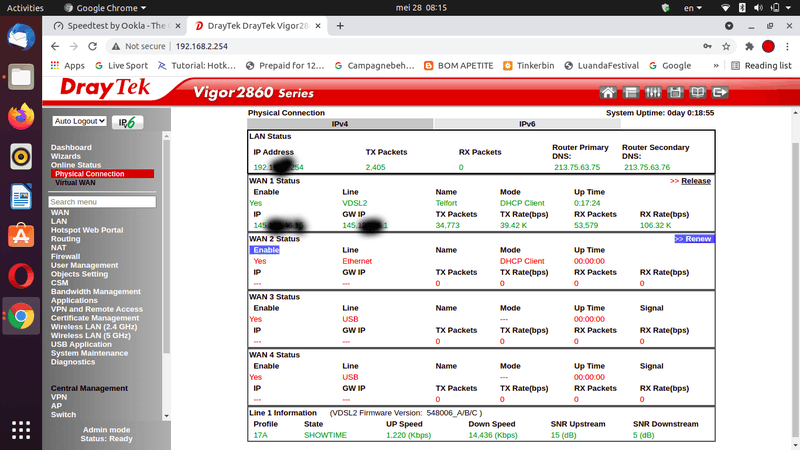

Laat eens zien wat de statistiekenpagina van je Vigor laat zien over je DSL diagnose?

AW_Bos schreef op donderdag 27 mei 2021 @ 23:22:
Afbeeldingslocatie: https://tweakers.net/i/GPgqhYpGp6aWpoJr5kdFO_c9X6I=/800x/filters:strip_exif()/f/image/QAaZdsPpzToCUwY7KGjTsCMQ.png?f=fotoalbum_large

Model Name Vigor2860n+ System Up Time
0:03:45
Router Name DrayTek Current Time
Fri May 28 2021 06:35:40
Firmware Version 3.9.0_VT1 Build Date/Time Jan 15 2021 15:26:27
DSL Version 567517_A/B/C HW: A LAN MAC Address 00-1D-AA-XX-XX-XX

  • Ralfefernandes1
  • Registratie: Juli 2018
  • Laatst online: 17-08 16:08
Afbeeldingslocatie: https://tweakers.net/i/Vxq8fExQeEsrfi6tFFPcvkwxKGg=/800x/filters:strip_exif()/f/image/t1DjVICKvo0YFK1xip6nfuyn.png?f=fotoalbum_large

Ik kreeg enkele maanden geleden van vigor een melding om mijn modem up te graden. Blijkbaar is mijn modem met de internationale versie geaupgrade.
Ik heb toen deze week een downgrade gedaan maar het probleem bleef aanhouden.
Toen realiseerde ik me dat waarschijnlijk de internationale versie niet compatibel is met KPN ADSL verbinding. Nu heb ik via vigor.nl gezocht naar het juiste versie.

Volgens mij ligt dat anders
Ralfefernandes1 schreef op vrijdag 28 mei 2021 @ 09:42:
En daarom ging je uit van 'bewust vertragen' door KPN. Hoe kwam je daar eigenlijk op?
Specs ...ik doe er niets meer aan.

Tja, ik had mijn modem gereset, upgrade gedaan en opnieuw geconfigureerd. Alle handleiding nagelopen maar het probleem bleef aanhouden. Dus voor mij was duidelijk dat het door KPN kwam. 😜
  • SiemDerksen
  • Laatst online: 17-11 12:48
Ralfefernandes1 schreef op vrijdag 28 mei 2021 @ 10:04:
Tja, ik had mijn modem gereset, upgrade gedaan ven opnieuw geconfigureerd alle handleiding nagelopen maar het probleem bleef aanhouden. Dus voor mij was duidelijk dat het door KPN kwam. 😜
Blijkbaar kwam het probleem niet door KPN dus is je topictitel niet helemaal netjes tegenover KPN.

In NL altijd firmware's van draytek.nl gebruiken idd. In de README bij de firmware download staat welke versie je het beste kunt gebruiken bij het type verbinding. Op de eerste screenshot van de status overview zie je bij de lijn al geen vectoring staan. Dus niet vectoring ingetraind.

  • logix147
  • Registratie: November 2014
  • Laatst online: 07:01
Nielson schreef op vrijdag 28 mei 2021 @ 08:59:
Dit topic is wel een goed voorbeeld waarom providers niet zo happig zijn op vrije modem keuze.
Dit is juist een voorbeeld waarom ze het wel moeten toestaan.
Als je met je eigen modem 100/100 gevallen niet de juiste snelheid ligt en ISP modem 100/100 gevallen wel = ISP irriteert mij express zodat je ze gaat lastig vallen.
Het had gekund na een migratie dat zijn lijn profiel bijv van vdsl naar vvdsl was gegaan dat zijn modem “trager” was geworden: dat komt dan door een foutief profiel/instelling. Echter wordt dit altijd per e-mail/brief mede gedeeld wanneer KPN Netwerk NL werkzaamheden uitvoert.
Een ISP modem zal uitvallen en zichzelf opnieuw intrainen met de juiste settings. Een klant router zal dit zelf moeten doen.
KPN kan zien wat er thuis voor modem achter hangt. Als er een ISP modem achter zit kan deze zelfs je achterliggende netwerk spul zien. Dat is nodig om te troubleshooting op de 2de lijn. Kwam vaak genoeg een extra “AP” tegen die ook dhcp uitdeelde. Zolang dat niet in dezelfde range is sprak ik die mensen nooit.
Beetje jammer dat er eerst naar de ISP gewezen wordt terwijl je eigen test al aantoont dat je eigen modem brak ingesteld was.
