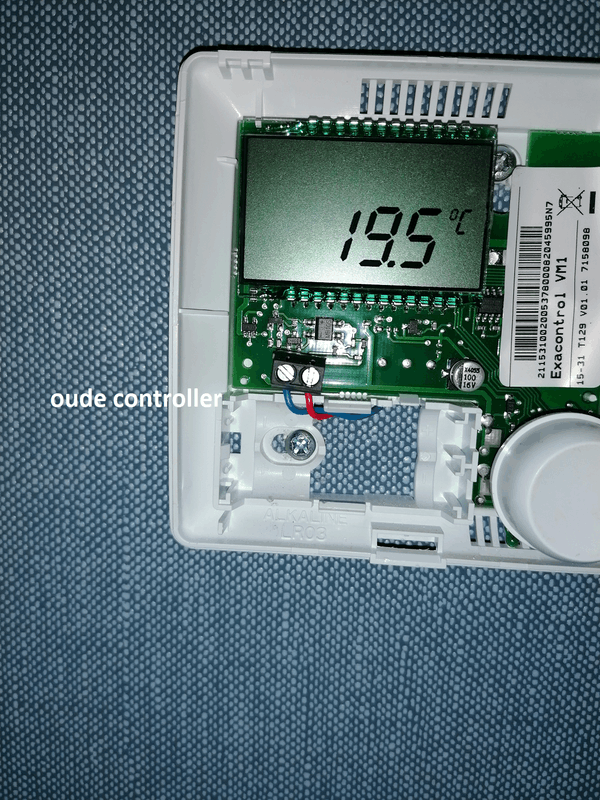

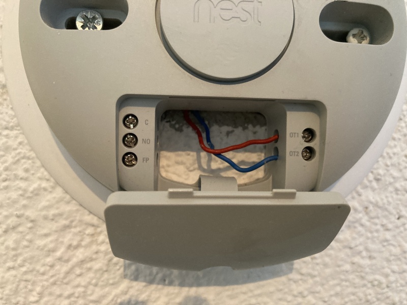

is het mogelijk , en hoe kan ik de nest thermostaat E aansluiten op mijn ketel.
ik heb getracht op internet een antwoord te vinden maar mijn twijfel en vragenlijst werd alleen maar groter.
oud>
ketel type; AWB Thermo Master C-XV 30A
kamerthermostaat ; Exacontrol VM1
nieuw>
Nest thermostaat E
zo als hierboven beschreven op internet (site awb , nest ) een antwoord getracht te vinden op hoe nu de draden aansluiten.
volgens de nest site zou het gewoon op de aansluitingen ot1 en ot2 moeten zijn.
dit omdat het een tweedraads systeem betreft.
maar op dat moment lijkt mijn ketel te willen blijven verwarmen.
dus de draden ook op C & NO geprobeerd met het zelfde resultaat.
hopelijk kan iemand van jullie mij de goede weg wijzen, vast bedankt voor de moeite _/-\o_ _/-\o_

Niet ons product, maar ik kan u wel voorzien van de informatie die u zoekt.
Uw AWB ketel heeft geen OpenTherm aansluiting. Uw huidige thermostaat maakt gebruik van het EBUS protocol.
Nest is niet direct geschikt met het EBUS protocol.
Uw huidige thermostaat is een modulerende thermostaat.
Hier kunt u meer lezen over het verschil tussen modulerende en aan/uit sturing:
https://www.intermaris.nl...dulerende_thermostaat.pdf
Optie 1:
U sluit C en NO aan op RT 24V in de ketel (het kan zijn dat het rode draadbruggetje dan op de BUS poort moet zitten, kijk dit na in uw handleiding of vraag na bij AWB).
U verliest dan wel de modulerende werking van uw ketel, waardoor uw ketel een stuk minder zuinig zal stoken.
Optie 2:
U koopt een Ebus naar OpenTherm converter van AWB. Bijvoorbeeld deze:
https://www.bengshop.nl/a...dule-ebus-0020092426-art/
Op die manier kunt u toch nog gebruik maken van de modulerende werking van uw ketel.
Optie 3:
U koopt de tado bedrade Slimme Thermostaat starterskit, de tado thermostaat kan wel direct op de EBUS poort van uw ketel om zo uw ketel direct modulerend aan te sturen, net als uw huidige modulerende thermostaat.
Hier kunt u meer lezen:
https://support.tado.com/...compatibel-met-mijn-ketel
Mij advies:
Ga voor optie 2 of 3, optie 1 gaat u extra stookkosten opleveren en uw leefcomfort verlagen.
