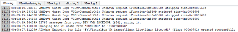

Ondertussen nog oudere versies van VirtualBox zelf geprobeerd, nog steeds dezelfde meldingen. Een tweede Lubuntu VM (met weliswaar een andere kernel versie), werkt onder VB 6.1.22 met bijbehorende guest additions prima. De software op zich werkt dus.
De host (Windows 10 64 bit) heeft wellicht een update gehad, dat zal ongetwijfeld. Maar of dat precies was voordat deze meldingen verschenen durf ik niet meer te zeggen.
De logs die ik uit VB terug krijg geven diezelfde meldingen... en na 32768 stuks daarvan zet 'ie ze maar op stil.
Afbeeldingslocatie: https://tweakers.net/i/iUfdkS6lkWrri89vI9d_8dwPN7w=/800x/filters:strip_exif()/f/image/yALV8l2n7tTKsqsXUMrupkk2.png?f=fotoalbum_large
Als ik het goed heb zijn de logs met nummers er achter simpelweg de vorige runs. Die laten een identiek beeld zien. Maar ik zal ze nog nauwkeuriger bekijken, wellicht vind ik ergens in de hooiberg van regels een speld.
