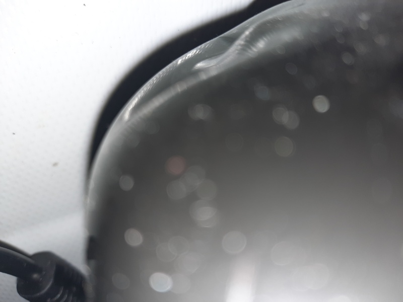

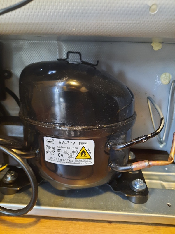

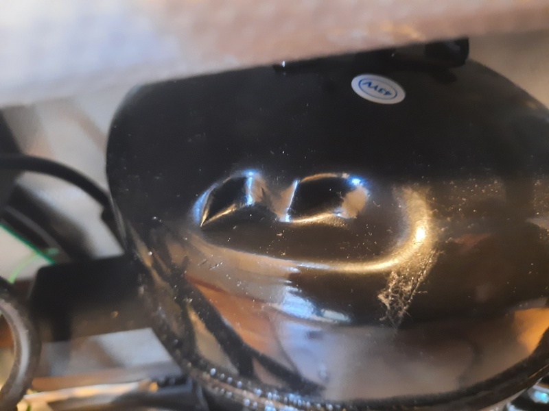

Ik heb een Mini vriezer gekocht. Het is de Bomann GB 7236. Er is wat transportschade geweest. Dus wat krasjes en ergens een scheurtje. Dat maakt me allemaal niet zoveel uit. Ik kan kiezen voor korting of een retour.
Waar ik me vooral zorgen over maak is de compressor. Hier zitten vrij veel deuken in. De winkel waar ik het gekocht hebt, zegt dat dit normaal is. Nu zie ik inderdaad vaker 1 deuk in compressors als ik online kijk. Maar ik vraag me toch af of het echt klopt. Aangezien het om meerdere deuken gaat. Ik zie het specifieke type dat ik heb niet online.
Het is voor mij een doorslaggevend punt om die moeite voor een retour te doen. Het is natuurlijk zonde als een nieuwe het uiteindelijk ook heeft. Weet iemand hier of dit normaal is? Zie foto's. Die vage foto is een deuk die wat meer naar achteren zit. Kreeg ik niet goed op de foto.

Horen die deuken er niet in te zitten? Als ik het typenummer van de compressor google (WV43YV), dan zitten die er op de foto's ook in.
  • Jim423
  • Laatst online: 23:41
Het motortje hangt in de rubbers in deze behuizing. Deze heeft wat ruimte om alle kanten op te bewegen.
Je hebt dus intern nog wat ruimte om deuken te maken in de behuizing. Je kunt een teardown bekijken op youtube. Het belangrijkste is eigenlijk dat de koelkast niet gekantelt is en dat daardoor olie uit de compressor is gelopen, controleer dus op een goede werking (snelle koeling).

Bedankt voor je reactie! Ik zie online inderdaad vaak 1 deuk bij compressors, maar dit zijn er bij mij een stuk of 4 op vrij willekeurige plekken, vandaar dat ik het me afvroeg. Misschien een stomme vraag, maar als ik Google vind ik het type dat ik heb niet, heb je een link voor mij?
