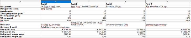

Partij 2 en 3 vallen af. Offerte partij 4 toegevoegd, waar gebruik wordt gemaakt van micro-omvormers van Enphase.
Ik heb diverse draadjes doorgelezen over de aanschaf van zonnepanelen en inmiddels een aantal offertes binnen. Graag zou ik de situatie hier tegen het licht aanhouden en kijken wat de beste optie is.
Het dak ligt op (zuid)oosten en heeft mogelijk enige schaduw van een boom aan de onderkant van het dak. Momenteel geen schaduw maar de door de stand van de zon zal dat waarschijnlijk anders zijn in het najaar. Dat is lastig om nu te beoordelen (zie foto's). Een dakraam is aanwezig aan beide kanten en afvoerpijpen. Als je uitgaat van het oosten als enige dakdeel, dan passen er volgens er ongeveer max. 10 panelen. Dit zou het verwachte verbruik moeten dekken. Of dat verstandig is vanwege de schaduw, is een belangrijke vraag.
In alle gevallen gaat om betrouwbare partijen met keurmerken e.d. Ik heb de bedrijfsnamen voor nu weggelaten, behalve bij één aanbieder waar dat lastiger is.
Partij 1 is het goedkoopst, maar ik heb nog geen volledige specificaties ontvangen wat ze willen doen.
Partij 2 is heel duur relatief gezien. Dat komt waarschijnlijk omdat zij zeggen dat ze allerlei extra diensten meenemen: btw-aangifte regelen, aanmelding bij hypotheek verstrekker / opstalverzekering etc. en schoonmaken van de panelen. Ik vraag erg af of dat de meerprijs waard is en wat het oplevert.
Partij 3 zit er tussen in qua prijs. Zij raden aan om een oost-west-opstelling te doen. Een bijzonderheid is dat zij gebruik maken van een 4G-module in de omvormer. Zij zien dat als voordeel, maar ik denk eerder dat het een nadeel is omdat alles via hun servers verloopt. Ik heb geen idee of ik later zelf iets kan uitlezen als de servers zijn opgeheven.
Het lastig om te oordelen wat de beste optie is. Het rendement en kosten zijn zeer belangrijk, dus ik neig naar partij 1 als daar geen bijzonderheden spelen. Partij 2 lijkt mij onredelijk duur. Partij 3 lijkt mij oké. Ik heb geen idee wat de kwaliteit van de apparatuur is.

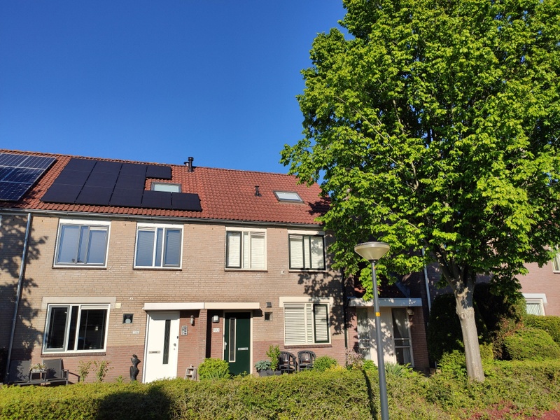

Schaduw
Ja, door boom aan onderkant van het dak. Geen schaduw op westen.

Reeds verkregen offertes
Afbeeldingslocatie: https://tweakers.net/i/0bW-u1oRlcNq0ARWfHRA5aUHkYw=/800x/filters:strip_exif()/f/image/gRDdjo2aPt2QUovzGmXS6Mar.png?f=fotoalbum_large

Extra foto's m.b.t. schaduw
Schaduwvorming dak

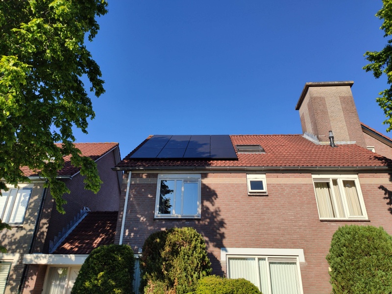

Afbeeldingslocatie: https://tweakers.net/i/ul7KKxGODhPpEv_uKx8VNoqDbCo=/800x/filters:strip_icc():strip_exif()/f/image/vQovCT3QpOLFHAsBUyQASvwF.jpg?f=fotoalbum_large
Dak buren
Afbeeldingslocatie: https://tweakers.net/i/-Z5GIVmB2x8ZY228ZjIa35Gin0c=/800x/filters:strip_icc():strip_exif()/f/image/mEOML3S07sHv7U9IubpyMxMA.jpg?f=fotoalbum_large

Allememaggies... Partij 2 hangt denk ik de vlag uit en trekt een magnum Moet et Chandon open elke keer dat ze uberhaubt een opdracht krijgen.... Dat is /letterlijk/ 2x de prijs die je zou betalen als je bij Winkelman op de hoek zit 8)7
Oost-West geeft je de beste spreiding van eigen verbruik over de dag. Bedrijven die dat afraden hebben denk ik geen zin de steiger aan beide kanten van je huis op te zetten (Kost toch zeker een heel half uur)
SolarEdge absoluut niet aan beginnen met 5 panelen per zijde! 6 met p404/p405/p485/p505 optimizers is echt wel het minimum.

@Ronald Ja, bij partij 2 vraag ik mij af waarom dat zo duur moet zijn en het is te hoog voor het aantal panelen.
Ik kreeg te horen dat 5 panelen aan beide kanten het minimum is. Maar goed 6 of meer zou kunnen aan beide kanten.
Het leek mij financieel gezien totaal niet interessant om de SolarEdge oplossing te gebruiken, zoals jullie duidelijk aangeven. Ik zal eens kijken wat het kost om het dak vol te leggen aan beide kanten of één kant als alternatieven. Daarnaast heb nog een andere lokale partij gevonden die vaker in de buurt heeft geplaatst (en wat ik hoor geen heel erg hoge prijzen hanteert).

volledig uitvallen doet je installatie nooit. Bedenk dat die SE installatie 2x zo duur is als een normale offerte. Optimisers helpen soms het verlies door schaduw een paar procent te verminderen, maar zullen nooit 100% meer opbrengst geven. Een optimiser kan geen zon toveren.
Voor het zelfde geld 2x zoveel panelen leggen levert wél 2x zoveel opbrengst op (ff naar de buurman gekeken kun je zo'n 10 panelen per kant kwijt).

Klopt, ongeveer 10 panelen per kant vanwege het dakraam. Mogelijk zitten de pijpjes ook wat in de weg, maar dat is denk ik niet zo'n groot punt.

Je wekt totaal 5500 kWh op per jaar, maar dat is ongerelateerd aan jouw verbruik? Als je bijv. voor €0,07 2.000 kWh teruglevert per jaar en niet gebruikt, is dat €140 per jaar en €3500 over 25 jaar. Van oost-west heb je later meer voordeel als je opgewekte stroom direct verbruikt (minder afhankelijk van de saldering). Ik verwacht wel dat ik meer stroom verbruik in de toekomst, dus het is het waarschijnlijk waard om meer te leggen dan het huidige verbruik.
Partij 4 lijkt ondanks de hogere prijs wat interessanter vanwege de hogere garantie, aan huis langskomen om te bekijken/beoordelen en het meedenken (o.a. over meer panelen dan verbruik). Qua max. aantal panelen zit een maximum op vanwege de meterkast wat je volgens mij kunt aansluiten (1x 35A). Ik weet niet of O-W wat uitmaakt of dat het puur gaat om het totale theoretische vermogen.
