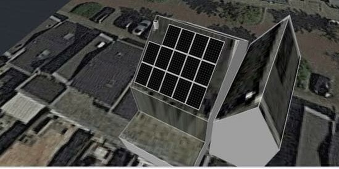

Afbeeldingslocatie: https://tweakers.net/i/JPP_oArmf-fhbEsMyAeq4b7Tl2U=/full-fit-in/4920x3264/filters:max_bytes(3145728):no_upscale():strip_icc():fill(white):strip_exif()/f/image/qXheN4rxhLrRPDztfmOrstYP.jpg?f=user_large
Regio
Purmerend
Ik heb nog een paar offertes openstaan bij Greenchoice en een ander lokaal bedrijf.

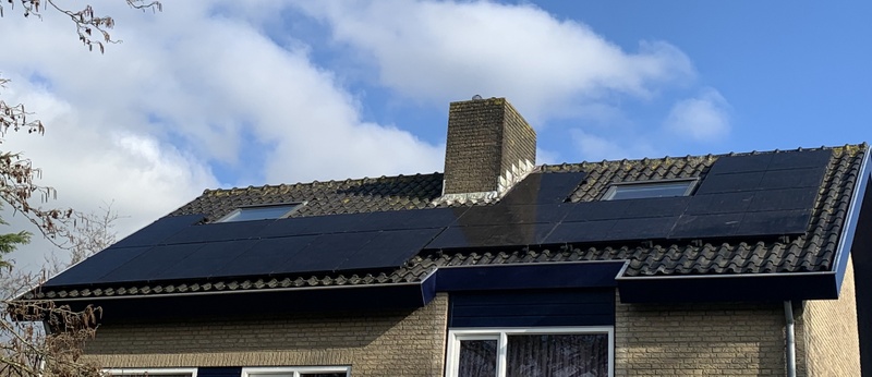

Volgens mij is het best een nette offerte al, maar vermeld ook nog even de ex btw prijs per Wp. Dat vergelijkt wat makkelijker.
De voorkant van het huis (oosten) gebruiken voor dakpanelen mag je zelf weten, maar als je er maar wel wat zonnepanelen plaatst, dat is veel belangrijker ;)
Dan heb je ook iets meer spreiding van de opbrengst, en meer totaal opbrengst. Bij dezelfde installatie op dezelfde omvormer zijn de meerkosten niet hoog hoor.
Als je daar geen zonnepanelen wilde, waarom niet, vind je die niet mooi? Dan heb je de juiste panelen nog niet gevonden. Er zijn prachtige all black panelen die heel subtiel zijn hoor en niet al teveel opvallen, zoals bv

Is de nok van het huis van de buren op zuid dezelfde hoogte als jullie nok? Ik denk dan dat je inderdaad daar wat schaduw van gaat krijgen in de loop van de dag / jaar maar daar zou ik zelf geen SolarEdge / optimizers voor nemen. Anderen adviseren je misschien wat anders, maar het ligt er een beetje aan of je het een goed idee vind om 15% meer te investeren om 5% meer opbrengst te krijgen. De TVT van de eerste investering van de zonnepanelen zelf is bv maar 5 jaar maar die laatste 5% kost je dan 3 x zo lang en zal 15 jaar zijn. Maar dan heb je wel 15 jaar lang al 5% meer opbrengst.
Maar die extra investering zou ik zelf liever besteden aan extra panelen op oost, of zelfs je platte dak aan de achterkant van het huis. Extra panelen leveren namelijke elke dag extra opbrengst, terwijl investeren in het oplossen van schaduw alleen rendement heeft als die schaduw er is. En die is er niet altijd. Gelukkig ;)

Ik tel 16 pannen van goot naar nok.
Laten we zeggen dat dat 5 meter is.
Dan kunnen 3 rijen panelen in portrait van 172.4 lang waarschijnlijk helaas niet.
Eerst alles opmeten en daarna pas een legplan maken.
[ Voor 3% gewijzigd door JoKo op 26-05-2021 12:02 ]

De schaduw kun je het beste simuleren met Sunny designer (gratis beschikbaar) waarbij je jouw dak en het dak van de buren in tekent. Er gaat denk ik wel wat effect zijn denk ik, dat dak van de buren oogt best stijl ;-)
