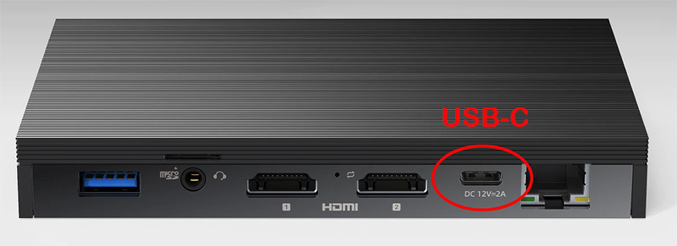

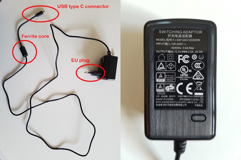

Ik heb een mini-pc'tje dat gevoed wordt via een adapter van 12 Volt - 2 Ampère. De connector op het einde van de kabel is van het type USB-C.
Ik gebruik de adapter op mijn werk en wil hem niet iedere dag mee naar huis sleuren (het pc'tje neem ik wel mee).

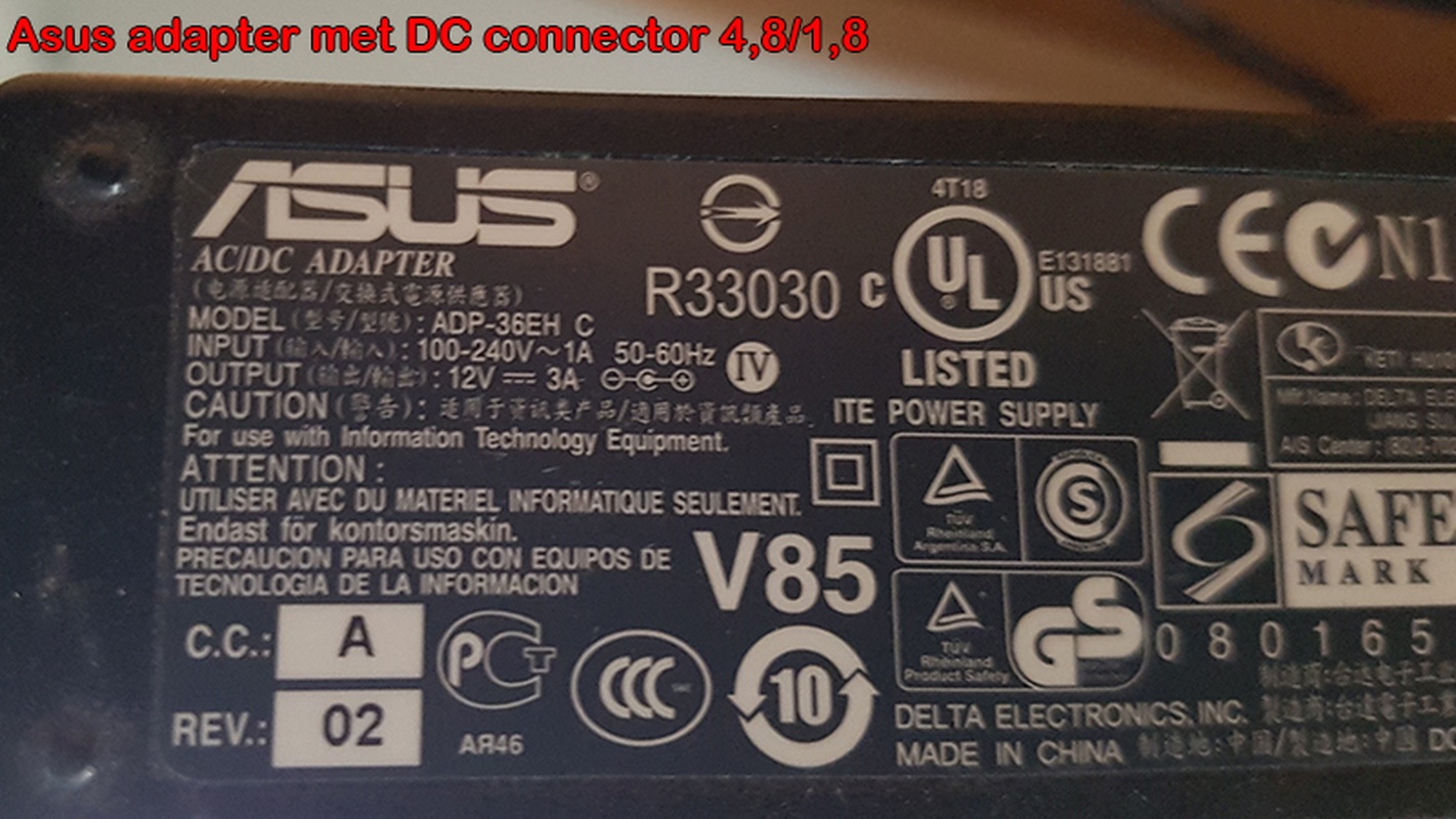

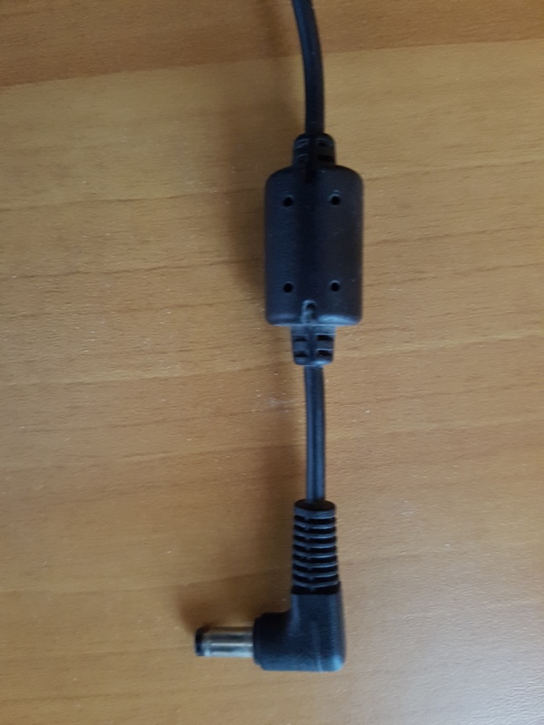

Thuis heb ik een oudere adapter met een uitgang van 12 Volt - 3 Ampère, maar de kabel eindigt op een DC power connector met een buitendiameter van 4,8 mm (binnendiameter 1,8 mm).

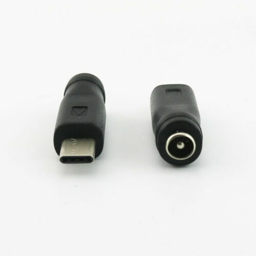

Ik heb al gezocht op AliExpress en Amazon, maar ik vind geen verloopstuk "DC power 4,8/1,8 vrouw naar USB type-C man".
5,5/2,1 zag ik wel al passeren (zie foto hieronder). Zou dit bestaan voor 4,8/1,8 ook?
Mijn 2de bekommernis: hoe kan ik zeker zijn dat de polariteit zal kloppen bij gebruik van die oude adapter in combinatie met zo'n verloopstukje?

Originele adapter en kabel:

Oude adapter met DC connector 4,8/1,8

Dat is maar de vraag, de originele voeding zegt immers dat de 12V DC op de uitgang staat. Een USB-PD-conforme voeding zou dat nooit stellen, want USB is normaalgesproken 5V en kan na onderhandeling 9V, 12V en 15V leveren.
Dit moet in ieder nagemeten worden met een multimeter, controleer welke spanning de voeding afgeeft. Is het 12V, dan is het gewoon een 12V-voeding waar (dubieus) een USB-C-stekker op is gezet, staat er 5V op dan is het USB-PD.
Als het benodigde verloopstukje niet te vinden is, dan zou ik de Tweakerhandjes uit de mouwen steken en het benodigde verloopje zelf maken. Overal op internet worden "USB-C breakout boards" aangeboden. Koop zo'n bordje en koop de benodigde DC-contrastekker (bijv. AliExpress) en soldeer er twee draadjes van de DC-stekker naar het breakout-bordje.
