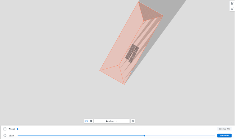

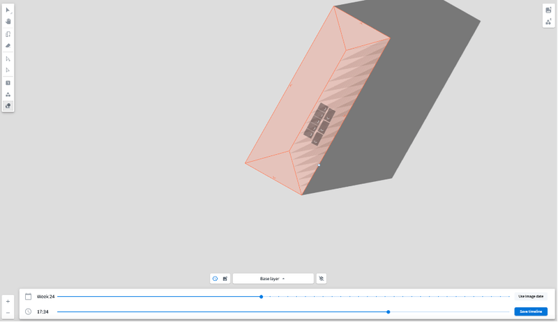

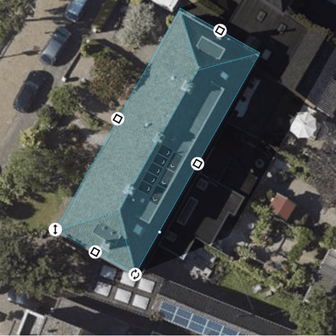

Ik heb het huis in solar python getekend, hieruit komt met benadering (excl schaduw door schoorsteen buren) dat er in week 24 zon is tm 17:34. In week 1 is er zon tm 15:24.

Afbeeldingslocatie: https://tweakers.net/i/nBi88p1eNd55eJ44xs7inAvPVq0=/full-fit-in/4000x4000/filters:no_upscale():strip_exif()/f/image/EhLHsSC688J2qsDWgnAT65D0.png?f=user_large

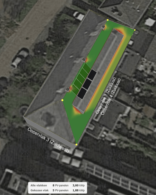

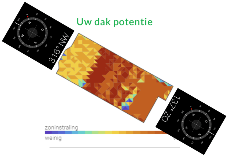

Klopt, ik had ook alle 3 opties overwogen, zie tekst, alleen wat is verstandig, het is geen dak wat pal op het zuiden ligt en wil wel goed rendement pakken...

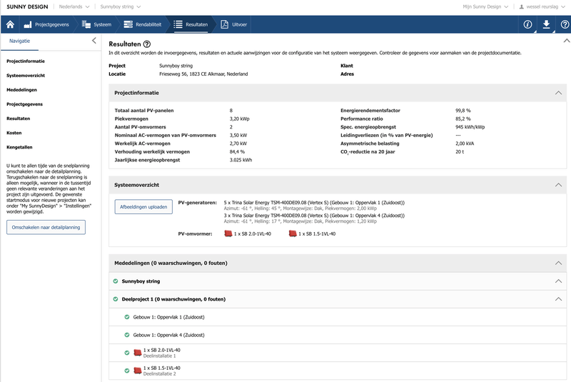

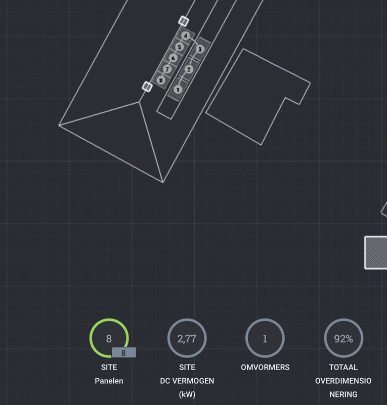

volgens SE kom ik op 2,700 kWh uit per jaar

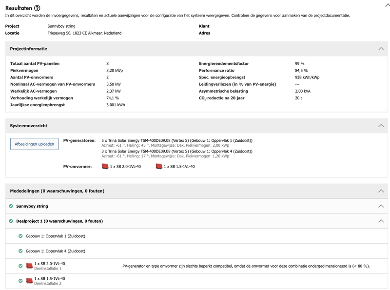

volgens Sunnyboy kom ik op ongeveer 2.200 kWh maar daar kan ik me dakkapel niet goed intekenen

Dit is helemaal geen natuurlijke partner voor SolarEdge op deze manier. Te kleine aantallen panelen per oriëntatie waardoor het systeem moeite kan hebben de benodigde spanning bij elkaar te harken.
Hoeveel ruimte is er onder de dakkapel?
Ik denk dat je beter af bent met 5 boven, 3 of 5 onder de dakkapel, en dat samen met een hele berg panelen (10-15?) op het NO dak aan een string omvormer hangen.
Zoveel schaduw zie ik niet :?

enige waar ik nu nog over twijfel is het type micro omvormer: iq7+ met een aftop op 295wp of de duurdere iq7a die pas bij 340 aftopt.
kwa kosten scheelt het ongeveer 240 euries incl btw.. Als engineer wil ik eig voor de max performance gaan maar als de terugverdientijd >30 jaar is dan is het natuurlijk een domme investering
[ Voor 21% gewijzigd door Broerkonijn1 op 09-06-2021 19:37 ]
  • Broerkonijn1
  • Registratie: Mei 2021
  • Laatst online: 28-06 13:41
op basis van iq7A 340WP aftoppen: 3025 kWh
Afbeeldingslocatie: https://tweakers.net/i/bYix4Y6KydbV0BVtCQRzPVSw0YM=/800x/filters:strip_exif()/f/image/E6pcnvYJkinoRXre5lU9l3vC.png?f=fotoalbum_large
op basis van iq7+ 295WP aftoppen: 3000 kWh
Afbeeldingslocatie: https://tweakers.net/i/7f1p9QSYMEjF6umq8QzZ_Cw-qp4=/800x/filters:strip_exif()/f/image/VLquR6ulbFradvk5G8RxIqBf.png?f=fotoalbum_large
[ Voor 6% gewijzigd door Broerkonijn1 op 09-06-2021 19:57 ]
  • Broerkonijn1
uiteindelijk voor 8x Trina 400 WP vertex panelen gegaan met IQ7a enphase micro omvormers. draait nu paar dagen, bewolkt en soms zon: 10- 16 kWh per dag
