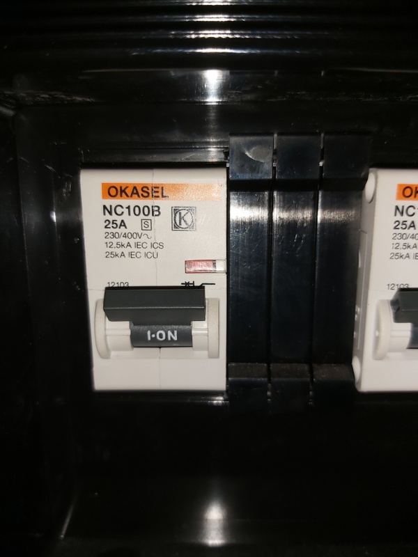

Kijk dat is nuttige info. Nu nog achterhalen wat de hoofdzekering is. Er zit 3x een "OKASEL NC100B 25A". Ik kan zo snel niet vinden of dat B, C of D is.
Afbeeldingslocatie: https://tweakers.net/i/_0ICM-g_zG4KylomZZjMG101CZk=/x800/filters:strip_icc():strip_exif()/f/image/1gpnIdgPl7z5WYoSGNbnUWVW.jpg?f=fotoalbum_large
Voor wat betreft het laadpunt vd auto: het is een simpel en domme lader die max 16A trekt. De auto zelf stel ik meestal op max 8A laden in, dat is snel genoeg om hem 's nachts even af te toppen, en hij zit (nog) niet op een losse groep.
Wat betreft de kookplaat: die kan 2x 16A trekken, en bij water koken trekt hij ook de volle 16A op 1 fase op 1 kookzone. Combineer dat met een wasmachine en droger die regelmatig samen aanstaan en we zitten potentieel al over de 25A. Maar volgens dat grafiekje zouden we al een minuut op 35A kunnen zitten zonder problemen, en de kans dat de wasmachine en droger die volle minuut hun maximale verbruik trekken wordt al heel veel kleiner. De airco op diezelfde groep zal worst-case 7,5A verbruiken (multisplit), maar ook dat zal in de praktijk een stuk lager liggen. Ik denk dat we er wel mee weg komen. Bedankt!
  • timberleek
  • Laatst online: 14-10 08:08
pirke schreef op maandag 24 mei 2021 @ 11:15:
Als je een pit 100% aan zet, zal hij inderdaad fors verbruiken, maar hoe lang doe je dat? Zal niet meer dan een paar minuten zijn.
Een wasmachine verbruikt ook alleen veel vermogen tijdens het verwarmen. De motor gebruikt lang niet zoveel. Dat verwarmen doet hij alleen aan het begin van het wasprogramma (en dan misschien nog kleine beetjes tussendoor om de boel op temperatuur te houden). Daarbij worden veel wasjes tegenwoordig op lage temperatuur gedraaid waarbij het aandeel "verwarmen" nog minder is.
Beide zijn kort en moeten dan ook nog tegelijk gebeuren.
De airco zal inderdaad normaliter in deellast draaien.
Alleen de auto is (in de huidige opstelling) een continue hoogverbruiker. Maar door hem op 8A te zetten vang je dat eigenlijk al aardig af.
Ik denk dat je nergens bang voor hoeft te zijn. Half nederland hakt met hetzelfde bijltje, met soms een stuk grotere opstellingen.
Bijkomend voordeel, mochten mars en saturnus ooit oplijnen en je bent net ongelukkig aan het wassen, koken, auto opladen en het huis koelen. Dan kun je de hoofdzekering gewoon weer inschakelen (voordeel van automaten).
Pas als dit vaker gebeurd moet je eens gaan kijken naar (de verdeling van) het verbruik

Oh je hebt automaten dat veranderd de zaak, als die klapt wup je hem er zo weer in en weet je dat op 1 fase teveel zit.
Hier zitten de wasmachine en droger op 1 16A groep (wat niet zou mogen) in praktijk staan ze ook wel regelmatig tegelijk aan en nooit issues gehad.
