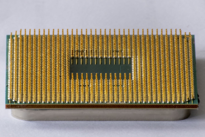

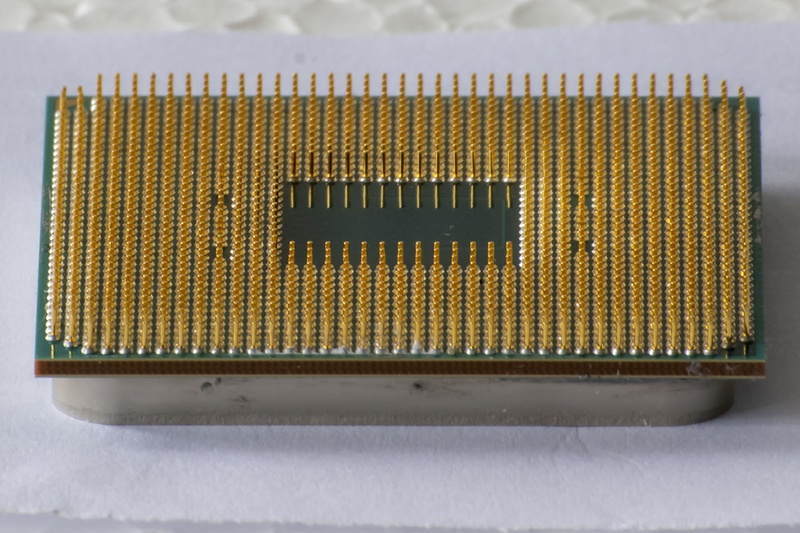

Dual channel werkt niet. Het kan zijn dat je de CPU koeler te strak monteert of dat er een pinnetje van de CPU verbogen is. Check ook voor schade aan het moederbord. Vooral aan de achterkant.
Ik zie trouwens dat je geen kit geheugen hebt maar 2x HX430C15FB3A/16 los. Klopt dat? Kun je eens uitzoeken met Thaiphoon burner / CPU-Z of de geheugen dimms dezelfde geheugen IC’s hebben?
Misschien dat de ene dimm in B2 wel werkt, maar de andere niet? Als dat zo is, kan het ook nog aan het geheugen zelf liggen.

In principe zou een enkele geheugen module in elk slot moeten werken dus op alle 4 of niet? Had de CPU eruit gehaald en opnieuw geplaatst maar helaas het zelfde resultaat. Afbeeldingslocatie: https://tweakers.net/i/3nq-S9imAqFBZq4w1idWNULvPZA=/800x/filters:strip_icc():strip_exif()/f/image/5UD4p9FsJ7JeiViBkmNNriPg.jpg?f=fotoalbum_large
Afbeeldingslocatie: https://tweakers.net/i/HYCmFBtpSKuWN53-QF-Q4Nmta2U=/800x/filters:strip_icc():strip_exif()/f/image/pkebCADeblwwu9kxp7ciUTHr.jpg?f=fotoalbum_large

Dat van de cooler was echt ongelooflijk. Alle tips geprobeerd tot ik op het MSI forum ook tips vond over de cooler. Eerst heel los gedraaid en nog steeds het zelfde probleem. Uiteindelijk alle schroeven losgedraaid en de cooler los op de CPU laten liggen. Nog niets DIMMA1 & DIMMB1 geprobeerd en dat werkte opeens wel. Nog een keer opgestart en uitgezet en het geheugen in DIMMA2 & DIMMB2 geplaatst zoals voorgeschreven en dat werkte opeens ook. Het werkt nu zoals het zou moeten. Bedankt voor de tips!
