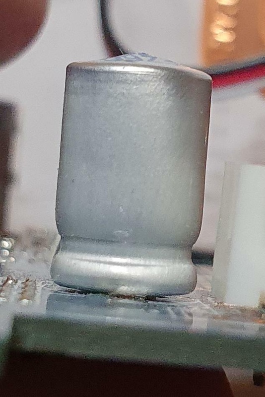

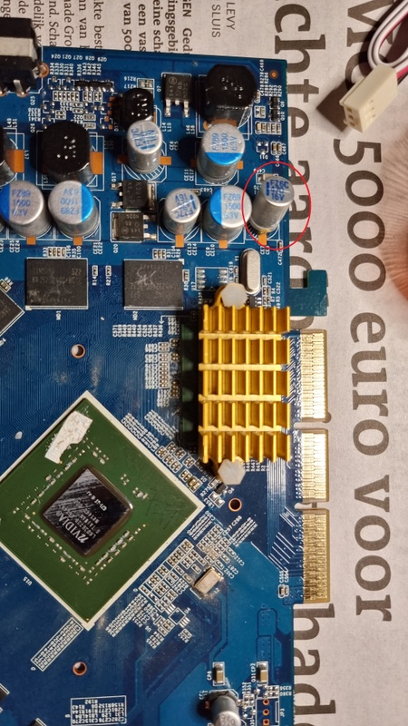

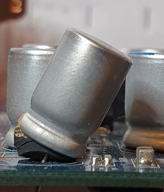

Ik heb een Nvidia Geforce 7950 AGP 512mb van Axle3d Nu heb ik daar 2 kapotte condensatoren op zitten.
Afbeeldingslocatie: https://tweakers.net/i/H82mTbVtrnrsnIk8LxYkGB4MtTQ=/x800/filters:strip_icc():strip_exif()/f/image/ku8wCo9pdxkeXf0akX2IA2tk.jpg?f=fotoalbum_large
Afbeeldingslocatie: https://tweakers.net/i/VDPsGWVtvQHo1dIARyMtQxxeA64=/x800/filters:strip_icc():strip_exif()/f/image/sSW6aaJrTPM8ISvTkx1xLuEF.jpg?f=fotoalbum_large
Wie kan mij aan de hand van deze 2 foto's vertellen wat voor condensatoren ik moet hebben om deze 2 te vervangen? Het zijn allebei precies de zelfde condensatoren. De tekst die er op staat is FZ6C , 470 en 16v.
Ik heb zelf het idee dat het om 16v en 470UF gaat. Wat het FZ6C betekent heb ik geen idee van. Wie kan mij wel vertellen wat dat betekent en Wie kan mij vetellen welke condensatoren ik moet kopen?
Als er nog betere foto's nodig zijn laar me even weten dan kan ik die posten.

470µF/16V Axiaal SMD
Die FZ6C zal wrs productie datum en lijn ofzo zijn.
https://be.farnell.com/w/...ry-surcharge&sort=P_PRICE je moet alleen dan nog weten welke afmetingen die hebben. Ow en oppassen met die filter, de eerste zijn in volledige reel (500 stuks) ;)

Hallo Damic, Het type dat jij hebt aangewezen is een condensator op een zwart voetje. De condensatoren op mijn videokaart hebben niet zo'n voetje. Kun je die door elkaar heen gebruiken?
  • popie
  • Laatst online: 22:56
Egbert Jan schreef op maandag 24 mei 2021 @ 12:40:
Op de foto zitten ook gewoon soldeer pads voor die caps op de pcb, wel gelijk allemaal vervangen dan die oude caps, er volgen vast meer.

Afbeeldingslocatie: https://tweakers.net/i/5Vs2bnqp196lV-qmnqf0vMeV3xI=/x800/filters:strip_icc():strip_exif()/f/image/bGkIrG6XUTOT0Pl9JEyz4gpO.jpg?f=fotoalbum_large
Afbeeldingslocatie: https://tweakers.net/i/_tBkUMiMrkbajRTso4K3xXvowFA=/x800/filters:strip_icc():strip_exif()/f/image/QP7BY8vFH0mu3KxpC6ogCgOn.jpg?f=fotoalbum_large
Hier nog twee foto's.

Speelt geen rol, het pcb is voorzien van condensatoren met voet. zie silk screen (print op het pcb)

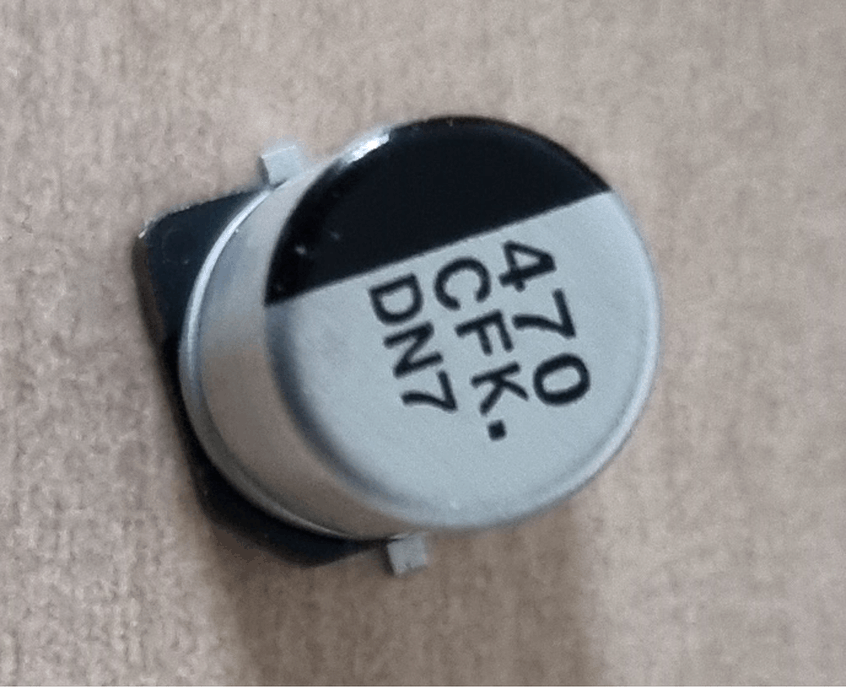

Deze condensatoren kwam ik nog tegen bij mij in huis. Heb deze ooit eens voor een andere videokaart gekocht.
Afbeeldingslocatie: https://tweakers.net/i/JV8tbautHU7XcnSnniZZH_-l1XE=/full-fit-in/4000x4000/filters:no_upscale():fill(white):strip_exif()/f/image/yepBnl2mPMdnNCAKzZdTOlVu.png?f=user_large
Afbeeldingslocatie: https://tweakers.net/i/tOowjNtRsfSAnkj_CeuUXK_MAb0=/full-fit-in/4000x4000/filters:no_upscale():fill(white):strip_exif()/f/image/MtjV9xRw0LHMG7mVovtaiDQu.png?f=user_large
Hier de specs van deze condensatoren
AE Capacitor Case : Radial Can - SMD
Capacitance : 470
Voltage Rating : 16
ESR : -
Product Range : FK Series
Lifetime @ Temperature : 5000 hours @ 105°C
Operating Temperature Min : -55°C
Operating Temperature Max : 105
Ripple Current AC : 600
Diameter : 8
Height : 10.2
Automotive Qualification Standard : AEC-Q200
MSL : -
SVHC : No SVHC (15-Jan-2019)
Capacitance Tolerance : ± 20%
Capacitance Tolerance ± : ± 20%
Capacitor Case Style : Radial Can - SMD
Zouden deze er ook oppassen. Kwa dia meter zijn deze 8mm en die op de kaart zijn ook 8mm, Maar de hoogte van deze is 10mm en die op de kaart 14mm.
[ Voor 34% gewijzigd door Egbert Jan op 24-05-2021 19:54 ]
  • deepbass909
deepbass909
Hoogte is niet van belang, diameter wel (want dat bepaald waar de voetjes uitkomen).
