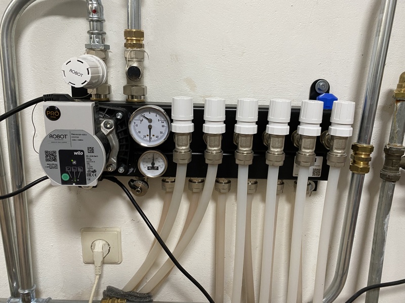

Wij hebben sinds kort een nieuwe vloerverwarming beneden (keuken + woonkamer + toilet).
Type: Robot Standaard Pro verdeler 6-groeps Wilo Para (HU25/6-43/SCU pomp).
De CV ketel is ook vernieuwd, de Nefit Trendline II (HRC30) CW5.
Over paar weken wordt de houten visgraatvloer gelegd, en we zijn nu begonnen met het opstookprotocol, waarbij we van 25-40 graden opstoken en weer terug, met stappen van 5 graden per dag.
We hebben een Nefit Easy Control thermostaat, deze hangt in de keuken.
Nu valt me op dat de cv ketel niet aanslaat als het daar 21 graden is, en de constante temperatuur ingesteld staat op 25 (handmatige override zeg maar vanwege het opstoken). Een verschil van 5 graden, en hij slaat niet aan, dat is toch gek ?
Op de verdeler staat de aanvoer temperatuur nu op 31, de retourwater temperatuur is 29 graden. Tijdens het opstoken is het verschil tussen aan- en retourwater temperatuur 5 graden, wat op zich prima is, tijdens het fotomoment is de delta op de verdeler 2 graden.
Ik snap niet waarom de Easy Control niet aanslaat bij een verschil van 4 graden...

@DrDelete De gemiddelde CV heeft gruwelijk veel teveel vermogen. Wat ik zo snel zie is het minimum vermogen van jouw ketel maar liefst 7.7kW.
7.7 kW had ik in een zekere week in februari 2021 niet eens nodig gemiddeld over een etmaal. Dus zelfs dan had hij moeten pendelen.
Op de leiding met rode stip zie je een thermostaatknop. Die meet (via dat metalen draadje) de temperatuur van het water in de verdeler. Deze staat normaal gesproken heel erg mooi laag, vermoedelijk bij jouw ongeveer 30 graden. Er is dus op het moment van de foto geen warmte afname uit de CV leiding, ziet de CV dus hoge retour temperatuur en gaat lekker in de wachtstand.
Ik ben verder niet bekend met opstook protocollen; nooit hoeven doen... Een vloer van 40 graden is geen pretje, maar als dat moet... dan moet die thermostaat dus (tijdelijk) omhoog ;-)

Op moment van foto nemen, om 13:30 had het opstookprotocol nog 35, dus daar staat de witte thermostaatknop van de verdeler op.
De Easy Control had ik handmatig op 25 graden gezet om er voor te zorgen dat de cv zou blijven stoken voor de doorstroming.
Er zijn boven ook radiatoren op 2 slaapkamers en 1 werkkamer en vloerverwarming op badkamer + grote radiator op de badkamer. Radiatoren op de slaapkamers staan helemaal dicht (we kunnen daar geen warmte verdragen tijdens slapen) en op de werkkamer staat ie iets open, op de badkamer staat de vloerverwarming en radiator ook klein beetje open (afgeknepen zeg maar).
Moet ik daar nog iets aan tunen boven ? Ik zou verwachten dat daar ook warmtevraag vandaan komt om de cv aan te slingeren...

Aha dat klinkt op zich goed... Vraag is... wat doet hij werkelijk als de knop op 35 staat. Mijn gevoel zegt: iets minder...
Maar ik denk dat @edsandje op de goede weg zit.... wat zegt de ketel (https://nefit-nl-nl-b.bos...nload/pdf?file=6720809444 blz 11 bedrijfscodes)

Je hebt ook radiatoren begrijp ik, is er een drukverschilregelaar geplaatst?
Als de vloerverwarming geen warmte meer vraagt en alles staat dicht is er geen doorstroming meer en dat vindt de ketel niet fijn.
Ik zou nu juist het vermogen van de ketel op minimaal zetten,je vraagt weinig warmte en lage temperaturen.
De temperatuur die de vloer in gaat is verschillend in elke situatie, ligt aan de afwerking, (tegels, hout, pvc, gietvloer) dat moet je zelf ervaren wat comfortabel is. Hoe diep liggen de slangen, welke hartafstand van elkaar is ook van invloed.
Ik heb een klant daar ligt een parketvloer, daar gaat 45 graden water in anders wordt de vloer niet warm, de warmte geleiding is gewoon slecht. In een ander deel van dat huis liggen tegels en nog een deel met terrazzo.
Hoe vaak ik daar niet terug ben geweest om het in te regelen dat alles een beetje gelijkmatig warm wordt en comfortabel is.

Ik ben niet zo technisch op dit onderwerp ;-), ik zou dus niet weten of er een drukverschilregelaar geplaatst is, maar ik vermoed van niet. Het zal inderdaad een kwestie van tunen/tweaken zijn.
De instelling zoals nu, ttv het opstookprotocol, is niet de situatie die straks gaat gelden natuurlijk, dit is een periode van stresstest vd gefreesde vloer icm de vloerverwarming.
Straks komt er nog 1cm echte houten eiken visgraatvloer op, dat isoleert natuurlijk ook behoorlijk en zal ik wellicht wel richting de 45 graden aanvoer moeten, maar dat zien we dan.
Ik heb wel de radiator op de badkamer en werkkamer iets verder open gezet zodat de warmte beter wegkan er meer doorstroming is.
Ben nu in de cooldown fase, nu 25 graden gezet, morgen moet er beneden geschilderd worden, en dan is het niet wenselijk dat het te warm is in huis.
