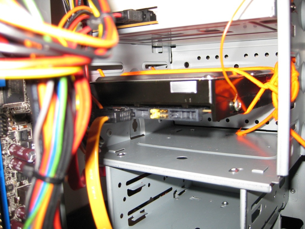

Ik heb het in het verleden ook gedaan: werkt prima. Het is het makkelijkst als je het in een 5,25 inch (dvd) bay doet.
Houdt er wel rekening mee dat elastiek na een paar jaar gaat uitrekken. Je hdd hangt dan niet meer strak en als je je kast gaat verplaatsen terwijl de pc aan staat (moet je sowieso niet doen...) heb je het risico dat je hdd uit de elastieken valt.
Ik denk achteraf dat het ook prima met touw ipv elastiek had gekund. Het is iets lastiger om te installeren (touwtje strak krijgen is gepriegel) maar touw zal veel minder uitrekken.

Ik heb dat gedaan en wat blijkt. HDD komt tegen de achterkant aan(edit: hoekje hdd komt tegen die ronde ding, hdd is te breed om zo te monteren. De positie van de schroeven in de hdd en bracket komen verkeerd neer, schroefgaten in de hdd zit alleen bij de sata aansluiting, en niet achterkant, waardoor ik hdd niet naar achter kan zetten en vast schroeven)
Het lijkt erop dat het andersom gemonteerd moet worden.
Zoals ik dat nu gedaan heb op de foto. Bracket schuift helemaal in, de armen van de bracket komt niet tegen de zijpaneel aan (waardoor ik de armen van de bracket daarom gebogen heb, zie eerste foto)
Nu is het resotantie geluid veel minder geworden.
https://gyazo.com/128bc801cbf05311586b0c57aeada656
https://gyazo.com/647ca960b469cff030d5426f56f14a1a
maar het geluid /trilling is niet weg, wel minder geworden. En soms fluit het zo hard, ik heb weer zitten voelen en hij komt van de ventilator!
oh boy, al het werk voor een gedeelte niks 8)7
https://gyazo.com/a39f517dc92608ac0563cbd29c8503fa
https://gyazo.com/28ab76f183c7890fe846cfeee1e4b6f6
ik had gisteren hier ergens gelezen dat je beetje wd40 op kan spuiten maar kan het niet meer vinden. Was via google zoekresultaten dat ik die forumtopic gevonden had
Kan dat dus? De onderste ventilator maakt veel trilling, niet veel geluid eigenlijk. Ik heb ook tegen aan gedrukt tijdens het draaien (computer stond aan), en trilling was wel iets minder. Of is het daardoor gedempt?
Anders koop ik wel een nieuwe ventilator, kost maar hooguit 18 euro ofzoiets

probleem is nu helemaal opgelost. Harde schijf was niet het probleem maar de ventilator. :(:)
Ik was vergeten dat ik standaard meegeleverde Fractal Desing vervangen heb voor een artic ventilator.
Deze heb ik nu weer terug gemonteerd en aangesloten en hij klinkt weer zo goed als nieuw oOo (y)
