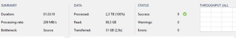

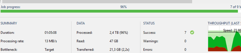

Wij maken in Veeam een incremental backup zonder synthetic full noch een active full... Ik heb 2 screenshots toegevoegd (1tje van de backup een paar maand geleden, 1tje van de backup speed die nu aan het lopen is :-)).

Bedankt allen die me willen helpen :-)Afbeeldingslocatie: https://tweakers.net/i/48m7Jb5Kb62Gum8yb0KA10xIgcA=/800x/filters:strip_exif()/f/image/1cEZThDg5z2VyDWBw7tbHM9v.png?f=fotoalbum_large
Afbeeldingslocatie: https://tweakers.net/i/nlwHESTeWcZBpd19NTE1IJe3NQQ=/800x/filters:strip_exif()/f/image/Z8Z6mPNYaeJeI0NPPMaxOQeg.png?f=fotoalbum_large
