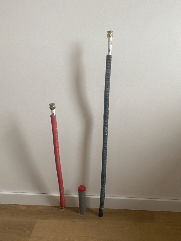

De waterleiding en afvoer komt zo het huis binnen:
Afbeeldingslocatie: https://tweakers.net/i/NaKNlDdCBQmmy1loV5uaZEtsX0g=/x800/filters:gifsicle():strip_exif()/f/image/TNGuUOQ490uQLwmXWpgtvXPn.gif?f=fotoalbum_large
Nu vroeg ik me af hoe ik het best dit aan kan sluiten op een spoelbak en kraan. paar vragen:
- Waarschijnlijk ziet het er het mooist uit als ik de waterleiding afknip?
- Vervolgens is het waarschijnlijk het best om het dan te monteren op een muurplaat?
- Hoe maak ik die waterleiding dan vast aan die muurplaat?
- Is het verstandig om daar nu nog een extra kraantje op aan te sluiten? Of dan gewoon rechtstreeks de kraan op aansluiten?

Muurplaat monteren op gewenste hoogte.
Waterleiding afknippen op juiste hoogte.
Waterleiding knellen op muurplaat.
Extra kraan is altijd handig, dit heet een stopkraan. Dan kun je later de kraan verwisselen zonder de leiding af te hoeven sluiten.

Dank voor je reactie. En voor mijn begrip. Die waterleiding kan je knellen? Ik kom er zelf namelijk niet helemaal achter welke leiding dit nu is en ik lees op internet ook dat je het soms moet smelten oid?
  • Bakema
  • Laatst online: 04-06-2025
Lijkt me een flexibele meerlagenbuis, die moet je normaal gesproken persen. Even een stuk isolatie eraf halen, staat vaak wel een merk op(Uponor, Henco oid). Met een beetje geluk zijn er RTM koppelingen te koop, die kun je er zonder speciaal gereedschap op ‘klikken’. Anders desnoods knip een stuk af en neem het mee naar de warmteservice, die kunnen je vast aan het goede spul helpen
Muurplaat + hoekstopkraantje is het makkelijkst idd. Denk ook aan een aansluiting voor de vaatwasser evt. Zo heb ik het(eiland)

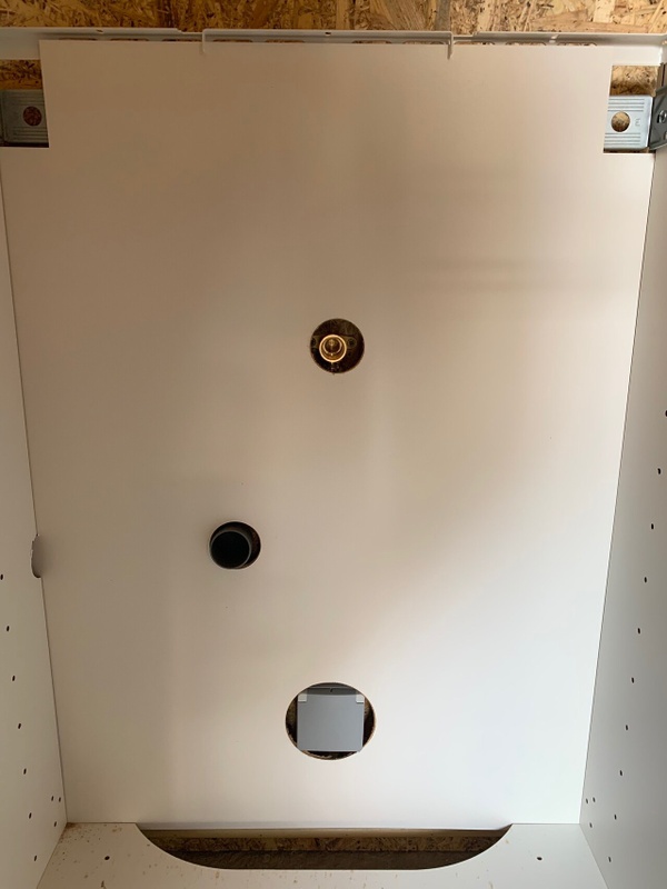

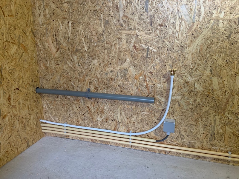

Hier een voorbeeld wat ik afgelopen week in mijn schuur heb uitgevoerd voor de buitenkeuken. Hier draai je dan vervolgens een hoekstopkraantje in en je bent klaar.
Afbeeldingslocatie: https://tweakers.net/i/tDHlWHOQpzsbzrTMvkZyiIoS2nc=/800x/filters:strip_icc():strip_exif()/f/image/e2fziU2vK6WIftpZWvQ6gcKm.jpg?f=fotoalbum_large
Afbeeldingslocatie: https://tweakers.net/i/kaY6iJ41f78087gM6HXqm1ZjotA=/x800/filters:strip_icc():strip_exif()/f/image/mGxDGETezFtV0PMe7zNOCdjl.jpg?f=fotoalbum_large
Voor je PVC afvoer heb je een stukje schuurpapier, PVC lijm en benodigde PVC buis en hulpstukken nodig. De uiteinden ruw je een beetje op met het schuurpapier, vervolgens (beide) zijden van het PVC insmeren met het kwastje van de PVC lijm en vervolgens verbinden. Even wachten met mechanisch de belasten.

Stopcontact recht onder waterleiding…?
Volgens mij is dat niet de bedoeling.

hansie_k schreef op zondag 23 mei 2021 @ 12:02:
Zit een klepje voor... Buiten stopcontacten ontvangen meer water dan een stopcontact onder een waterleiding die niet lekt.

RobbyTown schreef op zondag 23 mei 2021 @ 12:11:
Niet wanneer er een stekker in zit. Regel één is nooit elektra onder aansluitingen en koppelingen van een waterleiding monteren.
Hoezo lekt die niet? Er zit een koppeling boven je stopcontact, als een waterleiding ergens gaat lekken is het daar.
En dat klepje doet niks als er een stekker in het stopcontact zit.

@Seth_Chaos en @Vloris klopt ideaal is het niet. Maar als het echt flink gaat lekken spuit het alle kanten op. Gek dat er geen haan naar kraait naar de foto van @Bakema zit niet onder de koppeling maar heeft geen klepje ervoor. Daar kan het handig in het contact spetteren dan die van @Nicklazzz
En met kerst buiten stopcontacten zitten stekkers in voor de verlichting hoe kan het dan goed gaan?

RobbyTown schreef op zondag 23 mei 2021 @ 13:34:
Volgens mij is het een bouwbesluit dingetje, stopcontact boven een waterpunt.
Ik begrijp je punt, en ook van andere Tweakers welke gereageerd hebben. Echter ben ik van mening dat in vele huishoudens in Nederland het vrijwel hetzelfde geplaatst is in een kastje onder de spoelbak. Zelfde discussie van stopcontacten los onder de plinten te plaatsen. Daarbij komt dat in vrijwel elke woning de waterleiding met de benodigde aftakkingen gewoon in de meterkast gemonteerd zit. Tevens zit elke groep in de schuur en buiten te woning op een eigen alamat.
Gelukkig heb ik het bewust zo gemonteerd vanwege het feit dat op die plek het rachelwerk gemonteerd zit en naar mijn bescheiden mening het niet uitmaakt waar het in het kastje gemonteerd zit.

Nicklazzz schreef op zondag 23 mei 2021 @ 19:13:
Als je het zelf aanlegt kan je natuurlijk makkelijk even het stopcontact op een logische plek plaatsen. Een logische plek is imo niet recht onder je kraan..
Het zit sowieso wat gek in elkaar.. normaal doe je warm links, koud rechts en afvoer in t midden, Allen vlak bij elkaar.. afvoer lijkt ook niet op afschot te liggen maar das meer gissen zo :P

ID-College schreef op zondag 23 mei 2021 @ 22:15:
Ik kan mij wel lopen verdedigen maar daar zie ik het nut niet van in. Het betreft een keuken in mijn schuur/overkapping, wat naar mijn inziens goed zit. En het valt duidelijk op te merken, zelfs op de foto dat de afvoer op afschot hangt. Wist je trouwens dat zelfs een afvoer welke waterpas hangt, d.m.v. de stroming van het water zal wegvloeien?
En zoals jij het omschrijft “klopt” het toch? Ik heb geen warmwater in mijn schuur, dus koud zit rechts en afvoer in het “midden”.
Als ik mening keukenkastjes open trek, dan is deze situatie meer dan “goed”. Voor mij is het onderwerp stopcontact afgelopen, mocht ik het een probleem vinden dan had ik het initieel anders gemonteerd.

Nicklazzz schreef op zondag 23 mei 2021 @ 23:19:
Het zit gek als je kijkt naar het bouwbesluit hoe je aan- en afvoer normaliter aansluit, of het nou een keuken/badkamer/whatever is. Er zijn namelijk gewoon regels en standaarden om gekke toestanden of onveilige dingen te voorkomen.
Dat wil niet zeggen dat het anders niet werkt, maar het doorgaans verstandiger is om even van te voren te checken (of af te kijken ergens)
