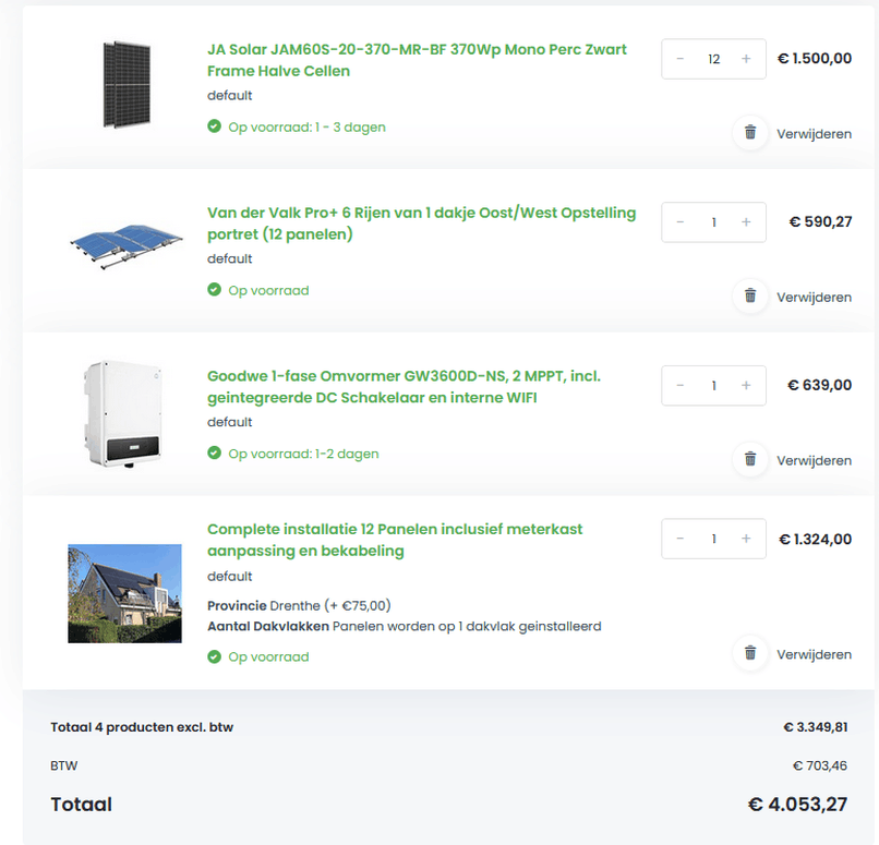

Bij Winkelman wat dingen aangeklikt. Zal vast niet het goeie zijn, maar geeft wel een indicatie wat er mogelijk is qua prijs:
Afbeeldingslocatie: https://tweakers.net/i/sUnJzPqy4nx82LcKsnWFqqKj9Bc=/full-fit-in/4000x4000/filters:no_upscale():fill(white):strip_exif()/f/image/v10Ux0vL7rqs0vIlwesGJxxn.png?f=user_large
Excl. BTW € 3350,- voor 4440 Wp. € 0,75 per Wp.
