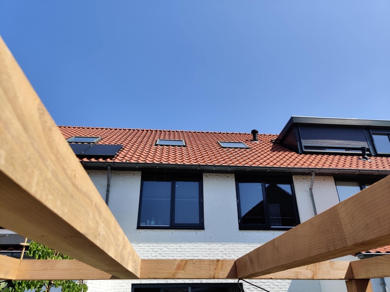

Ik woon nu al bijna twee jaar in een relatief nieuwe (~10 jaar) gas-loze woning (warmte/warmte waterpomp) en het knaagt al een paar zomers om het dak vol te leggen met zonnepanelen. Naast de fun van het idee en de "investering" is het voornamelijk m'n doel om zoveel mogelijk van het eigen gebruik terug te winnen. De EV is er al, maar helaas geen oprit of andere thuis laadmogelijkheid zonder veel gedoe.
Afgelopen zomers heb ik al een paar keer een aantal offertes opgevraagd, maar kreeg eigenlijk continue het idee dat ik genaaid werd waar ik bijstond - bij zowel grote als kleine (lokale) partijen. Constant had ik het gevoel dat ze me hun standaard verhaaltje aan het verkopen waren en niet echt wilden luisteren naar mijn vragen. Vooral het constant opdringen door meerdere installateurs van SE voelde op een gegeven moment "verdacht". Daar vanuit maar tot de conclusie gekomen om zelf eens het een en ander samen te stellen. Met behulp van alles wat er online te vinden is als wel de topics in dit forum ben ik vervolgens op onderstaand idee gekomen.
Foto's
07-05 ~ 13:00 uur, ZuidWest
Afbeeldingslocatie: https://tweakers.net/i/WhbjZIGaO38vlML4ibPjYpShlCc=/800x/filters:strip_icc():strip_exif()/f/image/CoGjY2Q40X1m74xqbtDx1zme.jpg?f=fotoalbum_large
NoordOost, foto van Google Maps
Afbeeldingslocatie: https://tweakers.net/i/pT4MKjNNL2EdjZeuoqKU-yAGKyg=/800x/filters:strip_icc():strip_exif()/f/image/Oc97fJqkJi3UyyRLzyHidCnT.jpg?f=fotoalbum_large
Beschikbare (dak)ruimte
Afbeeldingslocatie: https://tweakers.net/i/stY6FtwAE5pRaYVtkP8rGqvOfnM=/800x/filters:strip_icc():strip_exif()/f/image/wtSIANPsEetZJML2DG4OcUyr.jpg?f=fotoalbum_large
De bedoeling is dat het bovenstaande legplan dus gespiegeld gaat worden aan beiden zijden.
Het dak is 600 CM breed en op de ZuidWest kant zit er tussen de dakramen en de onder- en bovenkant zo'n 260 CM.
Mogelijks gaan er ooit nog dakramen komen op het NoordOost dak, dus vandaar het huidige idee om het legplan te spiegelen.
Schaduw
Aan beide zijden is een "schoorsteen" en dakkapel. De paar keer dat ik gedurende het jaar naar boven heb gekeken lijken de dakkapellen voornamelijk de twee panelen aan de buitenzijde te beinvloeden.
Mogelijk dat de "schoorsteen" in de weg zitten, dit moet ik nog eens goed nameten, maar mocht dat zo zijn zullen er dus mogelijk aan beiden zijden een paneel verdwijnen.

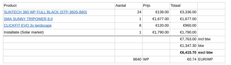

Reeds verkregen offertes
Onderstaande zelf samengesteld bij Solar Outlet als inspiratie

2. Hoe ver kan ik gaan met het onderdimensioneren van de omvormer met een gelijke hoeveelheid panelen aan zowel NoordOost als ZuidWest? Is hier een bepaalde vuistregel of berekening op los te laten?
Ik hoor graag of er mensen zijn met goeie ideeën, inspiratie, advies of opmerkingen. Mijn huidige sentiment ligt bij een "standaard" string-omvormer situatie en ook al ben ik waarschijnlijk eigenwijs of lastig over te halen sta ik nog steeds open voor goede argumenten. :)

Die schaduw van de dakkapel, waarom niet die 2 panelen tussen de dakramen inleggen, of in elk geval 1? Schaduw voorkomen is beter dan het oplossen ;)
Eventueel alle panelen in portret opstelling als je dat mooier vind en het een beetje goed past.

Het plan is prima.
Je zou kunnen kiezen voor iets meer Wp panelen.
https://www.winkelman-zon...905-385wp-full-black.html
of https://www.sun-solar.nl/...ut-zonnepanelen-sunsolar/
Ik heb het ingevoerd in https://www.sunnydesignweb.com/sdweb/#
Maar dat kan je zelf ook.
Kies rode knopje nieuw project
vul lokatiegegevens in
Kies handmatige planning en vul de fabrikant van de panelen en orientatie in.
Dan kan je kiezen voor configuratievoorstel en de 1-fase omvormers uitvinken.
Even ingevuld met de Trina vertex 385 (hellingshoek 35?)
Een 6.0 zal ietsjes aftoppen op de beste momenten, maar levert nagenoeg evenveel kWh
Een 8.0 zal niet aftoppen. Voordeel van de 8.0 is dat je in de toekomst nog kan uitbreiden.
2x 12 kunnen parallel en dan heb je een ingang over.

Paneel tussen de ramen in had ik nog niet echt overwegen. Zal eens kijken wat daar past, alhoewel iets in mij toch ook wel erg fan is van "symmetrie" (waar mogelijk).
Alle panelen in portret is wat lastiger ivm de breedte van de woning (600 cm) en de ruimte tussen het dakraam en de goot. Daar passen in portret maar 5 panelen, tegenover de 6 die er nu passen.

Bedankt voor de tip van de Trina panelen. Meer WP voor hetzelfde geld (385Wp) kan natuurlijk nooit kwaad.
Ik neig te gaan voor de 8.0, puur in verband met het hebben van een beetje extra marge ten opzichte van 6.0. Vooral met het blik op uitbreiden (alhoewel ik me afvraag of dat ooit gaat gebeuren als ik de boel nu al vol leg).
