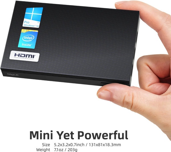

Specificeer het systeem en de omgeving waarin je het product gaat gebruiken.?
MELE Quieter2 (passief gekoelde mini-PC van slechts 13 x 8 cm / J4125 Intel Celeron / Intel UHD Graphics 600), voor details zie https://nl.aliexpress.com/item/1005002487769084.html
Met de Intel J4125 zal ik geen hoge toppen scheren, maar het compacte systeem moet volstaan voor wat kantoortoepassingen en surfen op Windows 10. Verder wil ik er ook LibreELEC op installeren als mediaserver voor hoogstens HD-materiaal.
Dit mini-PC'tje wil ik graag uitbreiden met een M.2 SSD. Dit kan volgens de fabrikant met een M.2 NVMe of M.2 SATA.
Aangezien dit pc'tje passief gekoeld wordt lijkt het me belangrijk om rekening te houden met de warmte die beide SSD-uitvoeringen produceren en de eventuele throttling die daarop kan volgen.

59°C valt wel mee.
De heatsink zal niet gaan denk ik want het PC'tje is maar 18 mm hoog. Ik moet eens nakijken hoeveel plaats ik binnenin nog heb. Bedankt alvast.

heatsink is meestal nog geen cm hoog :) Hoe koel je je cpu ?
  • Flippi
  • Laatst online: 01-06-2025
Passief.
