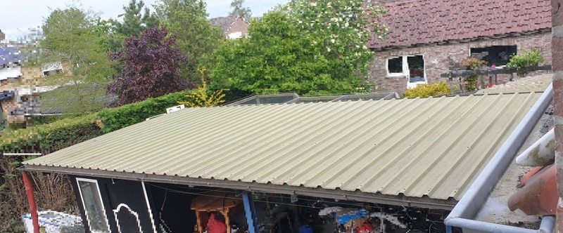

Ik ben van plan zelf zonnepanelen te installeren, elektrisch aansluiten is geen probleem.
Hierbij een paar foto's van het dak.

Dat is nog eens met recht een plat dak te noemen ;)
Is het echt vlak/ bijna vlak?

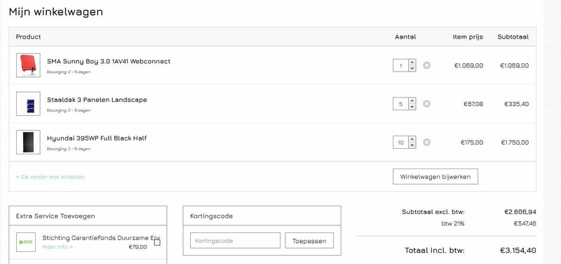

Je dak zou zich goed kunnen lenen voor bredere panelen, zoals deze Hyundai 395 Wp. Afmetingen 1719 x 1140 mm.
https://www.solar-bouwmar...ck-half.html?id=242294229
Ze zijn wel wat duurder, dus je moet even doorrekenen of dit zin heeft ten opzichte van 365/370 Wp full black panelen. Zoals Ja Solar 365 of Longi 360 Wp.

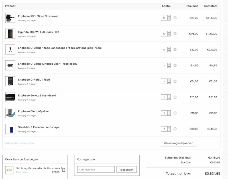

In dit voorbeeld winkelmandje heb ik vanwege de breedte van de Hyundai's 5x 3 panelen montagemateriaal moeten kiezen. Dat maakt het allemaal weer duurder.
De IQ7+ die ik hier gekozen heb, toppen waarschijnlijk wel iets af met de Hyundai 395 Wp panelen. IQ7A is weer een stuk duurder in aanschaf.
Afbeeldingslocatie: https://tweakers.net/i/p3nyxmgXeiyTAYmFTN3VDHnoTQk=/800x/filters:strip_icc():strip_exif()/f/image/N9BdDPMNs9bVOyTDYYLlaNPL.jpg?f=fotoalbum_large

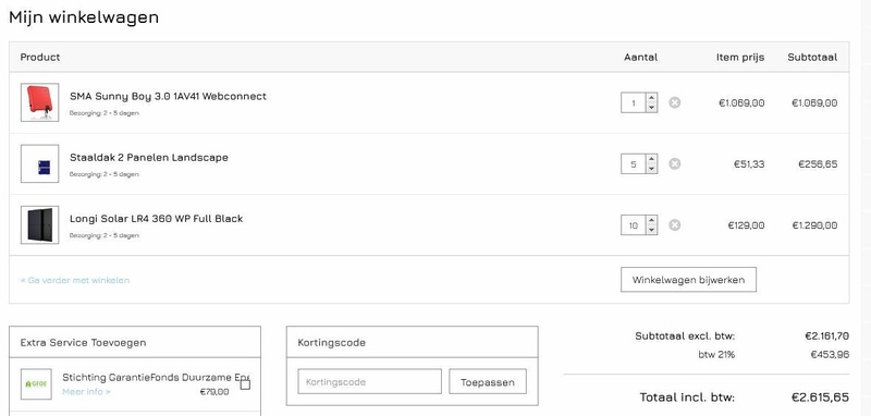

Andere optie is dus SMA. Montagemateriaal is opnieuw 5x 3 panelen.
Afbeeldingslocatie: https://tweakers.net/i/ai5auCiyDzZqc9onwN53UoxWEz8=/800x/filters:strip_icc():strip_exif()/f/image/DXWvtI3mFlUe75xG1ikvfv5J.jpg?f=fotoalbum_large

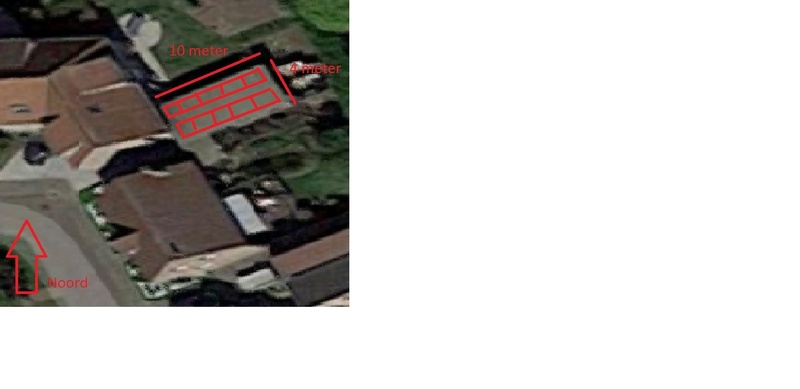

Echt 10 meter bij 4 meter? Netjes 4 rails er op en je kan 20 van deze neer plakken in 2 rijen portrait elke rij een mpp van de omvormer.
https://www.solar-bouwmar...full-black-half-cell.html
Dat is 8kWp :P
20x159=3180,-
7 rails van 40,- = 280,-
Goodwe 8000W omvormer met 2 mppt 1180,-
Kabel als het er niet ligt 1,75m 5x2,5 mm2
Groep meterkast 60,-
Nog wat ander klein materiaal als klemmen, kabel, stokschroeven enz 250,-
Totaal: 4995,-

Inderdaad intressant om er meer te leggen, alleen gaat dat volgens mij net niet. Ik heb montage materiaal opgezocht, solarstell heeft deze. Als ik dan 2 sets achter elkaar zet zit ik op 1,82m x 2 is 3,65m. Dan heb ik maar 35cm afstand tussen de panelen. Komen ze dan niet in de schaduw van elkaar te liggen?

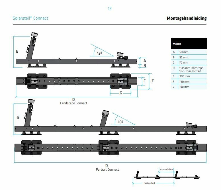

Nee joh
Eerst 4 delen clickfit rails vertikaal met de golf mee op de balken vast met stokschroeven, dan 4 rails daar horizontaal op met 2x2 rails met goede tussenruimte voor 2 meter panelen en je kan er daar zeker 18 kwijt, maar rail iets langer en je kan 20 doen.
Rails
https://www.jenm-zonnepan...ontagerail-615-meter.html

Hoe stevig is dat dakje eigenlijk?

Ik snap nog niet helemaal wat je bedoelt, hoe leg je ze dan schuin en op hoeveel graden? En hoeveel ruimte moet ik tussen de panelen laten? Of bedoel je 1 schans maken met panelen achter elkaar? Zou je misschien een tekeningetje ervan kunnen maken dat zegt meer dan woorden :)

Niet schuin, gewoon plat op het dak:
https://www.thesunshineco...staaldak-dak-in-deventer/

Gewoon plat, of je dak aanpassen...
Een keer per jaar wassen is dan wel aan te raden.
Maak je er 2 blokken van, 1 links 1 rechts, dan blijft het linker altijd wel werken.
En vol leggen. Het voordeel van zo plat is dat je de hele dag opbrengst hebt, minder piek, meer spreiding.

Beetje lastig op de ipad maar zoiets en geeft je wel het idee. En dan kan je gewoon de afwatering van het dak houden of met de 4-5 verticale rails spelen met de schuinte/hoek, geen 20cm natuurlijk maar wel iets afwatering.
Afbeeldingslocatie: https://tweakers.net/i/g7p-iDFgzbeGfJSbVtXgIs9QIOo=/full-fit-in/4920x3264/filters:max_bytes(3145728):no_upscale():strip_icc():fill(white):strip_exif()/f/image/wYMMWX3uD8lK7HtuqIJwXe5V.jpg?f=user_large
Zwart en rood is het zelfde rail materiaal.

Nu snap ik hem bedankt voor de moeite. Zou het veel verlies in opbrengst zijn als je ze plat op het dak legt? Het dak loopt nihil af en eigenlijk naar de verkeerde kant 8)7

Welke kant op is dat? Noord? Edit: noord west zie ik.
