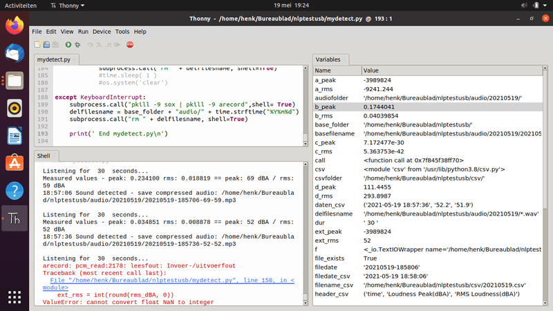

Als het script loopt zie ik dit :
Listening for 30 seconds...
Measured values - peak: 0.036346 rms: 0.008807 == peak: 53 dBA / rms: 52 dBA
00:02:07 Sound detected - save compressed audio: /home/henk/Bureaublad/nlptestusb/audio/20210519/20210519-000207-53-52.mp3
Na verloop van tijd onstaat deze foutmelding :
arecord: pcm_read:2178: leesfout: Invoer-/uitvoerfout
File "mydetect.py", line 150, in <module>
ext_rms = int(round(rms_dBA, 0))
ValueError: cannot convert float NaN to integer

Ik heb Thonny geinstalleerd en daar heb ik nu op debug gedrukt.
ik post het als er iets uit komt. Oke ? Sorry ik moet nog even wennen aan het proces.

Afbeeldingslocatie: https://tweakers.net/i/rBmgoOlOSWqG3BGMTZDmfmPhL7Y=/full-fit-in/4000x4000/filters:no_upscale():fill(white):strip_exif()/f/image/SktKlu2IM8YDrxyexUJd8oEU.png?f=user_large
champquestion schreef op woensdag 19 mei 2021 @ 16:58:
Geeft niet, het is gewoon dat we hier niet van handjes vasthouden houden ;) We verwachten gewoon dat je zélf zoveel mogelijk doet en in je topicstart zet zodat wij onze tijd niet hoeven verdoen met dingen aandragen die je al lang gevonden of geprobeerd hebt :)

In je eerste screenshot zie je dat rms_dBA, zoals ook uit je foutmelding blijkt, NaN is. Zover waren we al (hell: de foutmelding geeft 't letterlijk aan ;) ). Vervolgens ga je kijken hoe dat komt en ga je dus met debuggen kijken naar wat er een stukje éérder gebeurt. Bijvoorbeeld op de plek waar rms_dBA geset wordt. Kijk wat daar gebeurt, of in alle variabelen iets zit dat met je verwachtingen overeenkomt en, zo nee, hoe dat dan weer komt. Kwestie van 't "spoor" terug volgen tot aan de bron.

Bedankt RobIII voor het kijken , ik had zelf ook al gekeken maar kennelijk niet op de juiste plek.
Ik ga met de maker asap in gesprek en antwoord geven op zijn vraag

De wav is niet af te spelen en slechts 44 byte.
Er wordt niets uitgelezen ?
sox 20210526-131935.wav -n stat
sox WARN wav: Premature EOF on .wav input file
Samples read: 0
Length (seconds): 0.000000
Scaled by: 2147483647.0
Maximum amplitude: 0.000000
Minimum amplitude: 0.000000
Midline amplitude: 0.000000
Mean norm: -nan
Mean amplitude: -nan
RMS amplitude: -nan
Maximum delta: 0.000000
Minimum delta: 0.000000
Mean delta: -0.000000
RMS delta: -0.000000
Rough frequency: -2147483648
Probably text, not sound

Dus eigenlijk wat ik al zei in de allereerste reactie op je topicstart. Dan wordt het dus eens tijd om uit te zoeken wat de output van de arecord-calls allemaal is als er geen "arecord: pcm_read:2178: leesfout: Invoer-/uitvoerfout" vlak aan je crash vooraf ging. Liefst dus zonder --quiet. En misschien is het .wav-bestand wel gewoon text dus daar kan je ook nog eens in kijken.

super bedankt.
dat is wat je noemt een omweg nemen :D
maar ik moet wel zeggen dat ik hierdoor wel flink wat bij geleerd heb.
erg mooi om te weten dat het in de arecord call al mis gaat.
ik ga me in arecord verdiepen en kijken of ik hier meer info over uit kan halen.
ps dit staat er in de wav bestand , slechts 1 regel:
RIFF`(\00WAVEfmt \00\00\00\00\00\80\BB\00\00\00w\00\00\00data\F0_(\00

Het is duidelijk een andere fout inderdaad, maar eigenlijk is het scriptje ook niet heel handig in dat het fouten negeert. Een snelle, slechte fix voor regel 121 is waarschijnlijk iets als:
Python:
121
122
123
        while subprocess.call("arecord -D hw:1,0 -d " + dur + " --fatal-errors --buffer-size=192000 -f S16_LE -r48000 -c1 --quiet " + wavfilename, shell=True) != 0:
            import sys
            print("arecord call failed, retrying...", file=sys.stderr)
Dat is alsnog lelijk, want veel retries, en het gebruikt de shell onnodig en geeft injectie als wavfilename een spatie bevat bijvoorbeeld.
Random arecord problemen lijken vaak te komen door een traag filesystem of andere installatieproblemen, gebruik je toevallig geen xfs als filesystem en zou je misschien xfs als filesystem kunnen proberen?

@pedorus ,erg bedankt voor deze code / oplossing !
Heb het net getest en het lijkt tot dusver prima te werken.
Het nadeel is wel dat er af en toe wat gaten vallen. Maar als het daar bij blijft dan moet dat maar en misschien met een betere microfoon e.d. is dit wel minder.
Ik begreep eerst de != 0: niet, omdat dit in Python, niet gelijk aan, betekent.
Maar in de shell het dus kennelijk, false, betekent.
(Als ik nu onzin uitkraam dan hoor ik het graag.)
Ik heb momenteel geen xfs draaien als filesystem. Uiteindelijk moet dit ook weer op laptop gaan draaien i.p.v. gewone pc (of ik moet toch nog voor een raspberry pi kiezen). Dus eventueel zou ik het kunnen installeren als daar verder geen nadelen aan zitten.
Nu nog even kijken of ook de plotjes/ png´s er ook goed gaan uitkomen.
