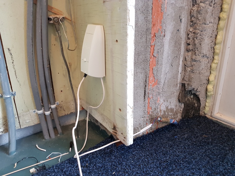

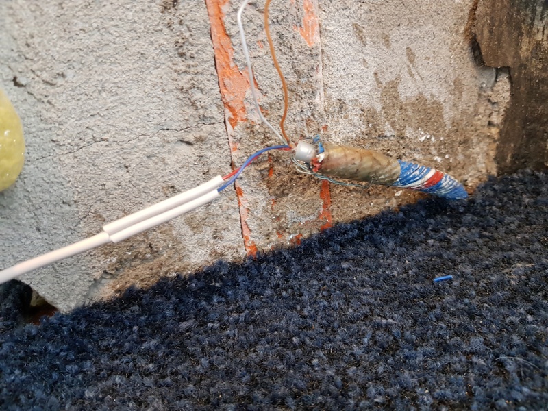

Uiteindelijk heb ik pas op de dag dat het abonement actief werd een monteur kunnen aanvragen voor de dag daarna. Die heeft het isra punt gemaakt.
@Wildfire
Afbeeldingslocatie: https://tweakers.net/i/EzuOkMaGHcl19E71yr5nJ85GS60=/800x/filters:strip_icc():strip_exif()/f/image/SxCr5F7NCtPGngxCGFoqKFi9.jpg?f=fotoalbum_large
Afbeeldingslocatie: https://tweakers.net/i/6Fbb4MXHze03ZpErhzobqWISl3Q=/800x/filters:strip_icc():strip_exif()/f/image/TV2tuCbuwk7wKXA32ji8HjYE.jpg?f=fotoalbum_large
  • Jan-man
  • Laatst online: 24-08 22:51
MWDKing schreef op zaterdag 3 juli 2021 @ 17:44:
@Wildfire
Wouw ik ben 7 jaar monteur bij KPN geweest maar zo is het niemand geleerd om aan te leggen.......
  • Wildfire
  • Laatst online: 17:57
Wildfire
Joy to the world!
@Wildfire
Ai ai ai... Zo hoort het absoluut niet... :'(
Systeemspecs | Mijn V&A spulletjes | Mijn RIPE Atlas probe

Is dit echt zo achtergelaten door de monteur? Misschien dat het nu werkt, maar dat gaat nooit lang goed.

Nee, hoewel er een erg kort stukje kabel uit de vloer steekt, was er nog net genoeg om een doosje er aan te monteren.
Dit is wel erg quick and dirty...

Hij vroeg of ik wilde dat hij de kabel verlengde. Dat wilde ik ivm aftimmeren. Ik vroeg nog wel of deze manier van verlengen wel gaat (ik zou zelf bijv een krimpkousje oid erop doen).
Achja, het werkt. En ik heb de boel netter kunnen aftimmeren doordat het ISRA punt niet direct op de kabel zat.
Als de verlenging/verbinding goed contact maakt, kan er toch weinig mis mee zijn of?

MWDKing schreef op zaterdag 3 juli 2021 @ 19:39:
Is zo te zien bij de voordeur dus zeker kans op vocht. Binnen paar jaar krijg je zo issues.
Monteur had beide aders + aarde moeten doorlassen en dan geldoosje eromheen.
Maja mochten er issues zijn je weet waar de invoer zit dus scheelt zaagwerk :).

Jan-man schreef op zaterdag 3 juli 2021 @ 20:21:

Wildfire schreef op zaterdag 3 juli 2021 @ 18:20:
helemaal mee eens :) mis ook de groentjes en mooie geldoos er op zodat iniedergeval beschermd is

Het is een waterdichte gietvloer met daarop een vloermat. Over vocht maak ik me niet zoveel zorgen daar.
