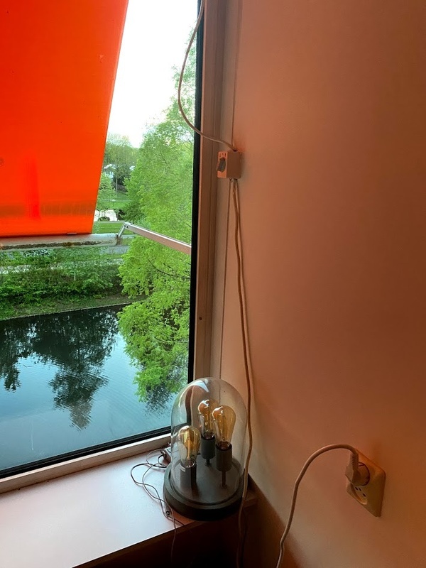

Ik ben de trotse bezitter van een mooi oranje vooroorlogs zonnescherm wat verder prima werkt!
Zo'n eentje! ooeeehhhhhh ;)
Afbeeldingslocatie: https://tweakers.net/i/TgcXNzKU_s_HTq3ZTKT0_RZVeYk=/x800/filters:strip_icc():strip_exif()/f/image/R1n8BWBe7eO6qe3yR2xTo1z9.jpg?f=fotoalbum_large
Nu ben ik benieuwd met wat voor een soort wifi schakelaar ik deze aan kan sturen via mijn home assistant. Ik ben zelf niet zo'n elektricien, maar zat zelf te denken aan een tuya smart curtain switch https://nl.aliexpress.com/item/32963064005.html
Afbeeldingslocatie: https://tweakers.net/i/cWEIlnJpya33AoCJwXBe7P86Og0=/800x/filters:strip_exif()/f/image/cyq0dLWfHCbLQbHMr5Ar7fBc.webp?f=fotoalbum_large
Ik weet alleen niet precies of ik deze ook aan kan sluitenin plaats van deze oude schakelaar, of dat ik daar dan beter een andere schakelaar voor kan gebruiken. Dit is een inbouw model, maar daar wil ik dan even een opbouw doos voor halen om deze in te zetten.

Dat kan prima volgens mij. Je hebt nu ook 4 draden naar je motor.
Zijn vast wel meer mogelijkheden te krijgen
Belangrijkste bij inbouw is om op te letten dat deze wel in een NL inbouwdoos past. Volgens de beschrijving is dat het geval.
En geen kroonsteentjes gebruiken maar terminal blocks.

Stopt de motor automatisch als het scherm helemaal onder of boven is? Of alleen maar als je de schakelaar los laat?
En zit je met Tuya aan een cloud-oplossing vast? (server in China / privacy)

WackoH schreef op woensdag 19 mei 2021 @ 20:26:
Omdat het allemaal al wat ouder is...:
Hij stopt vanzelf als ik hem in de neergaande stand laat staan, en ook als ik hem in de opgaande stand laat staan. De cloud oplossing van tuya is inderdaad een ding (zijn er alternatieven? Welke ook of alleen een lokale modus hebben?). Privacy maak ik mij persoonlijk minder zorgen om.

Multispeed schreef op woensdag 19 mei 2021 @ 20:57:
Ja, als er nog een ESP in zit kan je er Tasmota op zetten. Of anders een Shelly 2.5, Shelly kan ook alleen lokaal.

Septillion schreef op woensdag 19 mei 2021 @ 21:08:
Omdat ik absoluut geen zin heb op te gaan solderen en vervolgens tasmota er op te flashen. Kan ik wellicht beter voor een shelly 2.5 gaan. Ik neem aan dat je deze dan bedoelt? https://www.domotica-shop.nl/shelly-2-5.html

Het lijkt er inerdaad op dat het bij die modules helaas niet zo gangbaar is dat ze gewoon met gaten voor een connector komen waarmee je zonder solderen kan flashen. Je zou altijd nog een poging kunnen wagen met Tuya Convert.
Dus ja, Shelly is dan een handige kant en klaar oplossing. Of nouwja, nog een doosje omheen. :+

Septillion schreef op woensdag 19 mei 2021 @ 21:38:
Ik ga een shelly 2.5 halen en daar mee testen. Ik zal er in het topic nog op terug komen of dit goed werkte.
EDIT:
Inmiddels de shelly als test er tussen en het werkt perfect in HA
