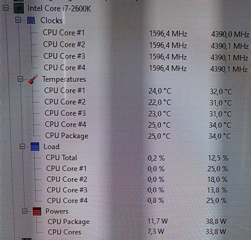

Wat voor een Intel CPU had je? Vind idle 20 graden nogal onwaarschijnlijk dus ik weet niet of je het met de juiste waardes vergelijkt.
Een I7-2600k: Afbeeldingslocatie: https://tweakers.net/i/a5HyD6CejWLaCta5Vn_HYfN4-yY=/800x/filters:strip_icc():strip_exif()/f/image/SO3aBWyxKfgXAXVS0amq25i2.jpg?f=fotoalbum_large
Een I5-4460: Afbeeldingslocatie: https://tweakers.net/i/wtRUpsu6yLVZcMpU10hSAd08H3Q=/x800/filters:strip_icc():strip_exif()/f/image/KdKlSwo5zEIiX7i3Qih73R2N.jpg?f=fotoalbum_large

Vreemde waardes. Horen ook niet bij die cpu’s. 20 graden is echt heeeel bijzonder. Dan is je kamer vast heeeel koud haha. Dat gaat een aio of een aircooler niet kunnen als je kamer 20 graden is :+

Dat is best mogelijk met een koud systeem, maar eenmaal opgewarmd is een waarde rond 30 graden aannemelijk (met een kamertemperatuur rond de 20 graden).

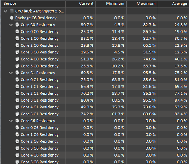

  • C-states optie staat niet aan in de bios of cores gaan niet in C6 state (slaap)

Ik kan aanraden om HWinfo te gebruiken en te kijken welke waarden je dan ziet.
Open ook de taskmanager (esc-ctrl-shift) en houdt in de gaten of het core verbruik dan naar beneden gaat c.q. alle cores in C6 stand gaan.

Maar wat ik bedoel is in de zin van W/mm2 = intensiteit.
De TS vond de temperaturen te hoog uitvallen vergeleken met de oude i7-2600K en i5-4460.

  • germania
  • Laatst online: 09-11 09:54
Ik zie met HWInfo inderdaad dat geen enkele core in deep sleep (C6) gaat. Hoe is erachter te komen wat daar de oorzaak van is?
Afbeeldingslocatie: https://tweakers.net/i/dRWi_wNOuayl77R_3vXvilRF-Bs=/full-fit-in/4000x4000/filters:no_upscale():fill(white):strip_exif()/f/image/vCks8KsSdWRrhq8spIIqjt0q.png?f=user_large
Afbeeldingslocatie: https://tweakers.net/i/UY52FMu2Usi_w4M2nwd44HottCk=/full-fit-in/4000x4000/filters:no_upscale():fill(white):strip_exif()/f/image/HowLNRSshQGDb4VMZIxcyj5E.png?f=user_large

  • Uszka
  • Registratie: Maart 2018
  • Laatst online: 20:22
Uszka
germania schreef op zaterdag 22 mei 2021 @ 14:18:
Omdat er altijd wel een proces is dat cpu inzet vraagt. C6 komt alleen voor als je het systeem in slaapstand zet.
  • CMT
  • Laatst online: 16:12
CMT
De 1e stap is om te kijken of C-states in de bios aan staat.
Daarna of er processen zijn die de cores wakker houden.
Gebeurt er iets wanneer je het taakbeheer opent en dan even wacht?
Zo niet dan één voor één de processen van alle extra software uitzetten (game launchers, keyboard/muis, RGB meuk, overklok tools etc).
Tussendoor moet je wel eventjes wachten
Het duurt ongeveer 10 seconden voordat de cores echt naar rust / C6 gaan.
Als dat allemaal niet helpt, controleer dan of in de bios een optie is voor 'Power Supply idle control: low current of typical'. Ik moest de waarde naar typical zetten en toen werkte de C6-state naar behoren voor de 3800x.
Wat overhead betreft ziet het er wel ok uit allemaal. Ongeveer 5 watt meer dan mijn 3800x, het verschil komt met name vanwege de SoC 14W vs 10W.
Ik heb geluk gehad met de silicon lotterij en een hele goede geheugencontroller gekregen.
De SoC spanning en ditto verbruik is daardoor lager dan gebruikelijk afgesteld m.b.t. de Infinity Fabric snelheid.
In ieder geval is de oorzaak dus wel gevonden, de cores blijven om een of andere reden altijd wakker.

  • Dennism
  • Registratie: September 1999
  • Laatst online: 24-11 08:50
Dennism
Stap voor stap (achtergrond) processen afsluiten tot dit wel gebeurt. Bij mij was Corsair iCue de oorzaak.
Uszka schreef op zaterdag 22 mei 2021 @ 14:25:
Voor zover ik weet klopt dit niet, ik zie bijv. best regelmatig enkele cores in C6 staat, terwijl de PC gewoon aanstaat (Ryzen 3600). Wel alleen na het verwijderen van, in mijn geval, Corsair iCue, daarvan is het een bekend probleem (zie bijv. ook diverse threads op het Corsair forum, maar ook bijv. reddit: https://www.reddit.com/r/..._year_corsair_icue_still/) dat het bepaalde powerstates blokkeerd.

  • germania
Heb even een goede trial and error gedaan, maar kwam er helaas achter dat Discord bij mij de boosdoener is. I mean, goed om te zien dat het dus wel kan (en er niks fundamenteels mis is, want ik had mijn hele BIOS al doorgespit); maar helaas is Discord natuurlijk wel iets wat ik graag gebruik.
In ieder geval: ik bereik op het moment van schrijven ongeveer tussen de 44% en de 68% C6 over de hele processor. Dit zorgt voor een CPU Cores verbruik van 5W, een SOC verbruik van 12.5W en een overhead van 10W; totaal dus 27.5W. Al een stuk betere waardes dan hiervoor. Temperatuur is 32-36 graden.
I guess dat ik ook gewoon veel stroom nodig heb voor mijn RAM (1800mhz xmp niet verder geoptimised) en de PCIE4 controller.
  • CMT
CMT
Fijn dat je ook gelijk de schuldige hebt gevonden :).
Heb je ook CPPC aan staan en maakt het systeem gebruik van het Ryzen balanced/performance engergieschema?
Bij mij gaan de cores namelijk wel richting C6 (90%) met Discord open.
Of staat er een of andere streaming/broadcast optie aan?
Maar mocht het je niet lekker zitten qua verbruik dan kan je eventueel nog kijken of er wat van de SoC spanningen af te schaven is.
Sommige geheugencontrollers doen het ook beter met minder spanning, dat kan per exemplaar verschillen.
Met wat mazzel is daar een paar watt vanaf te halen.
Wanneer het geheugen latency toeneemt en/of het systeem traag of stroperig aanvoelt, dan ben je te ver gegaan (aangenomen dat er verder geen geheugenfouten te vinden zijn).
