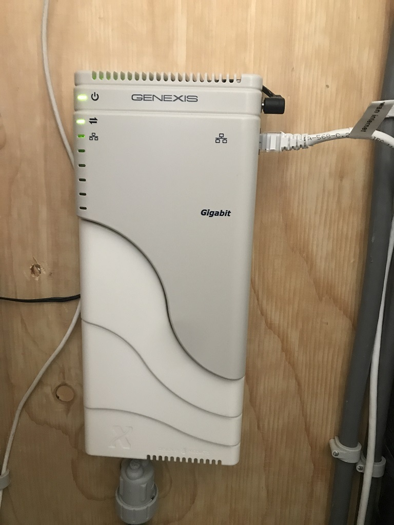

Momenteel heb ik een Genexis NTU in de meterkast waar het glas op binnenkomt. Vanaf deze Genexis zit een UTP kabel rechtstreeks op mijn Edge Router Lite 3 op eth0. Deze ERL3 wil ik dus blijven gebruiken.
Voor Tweak heb ik in de ERL3 dus een eth0 genaamd NTU en een eth0.34 genaamd Tweak WAN welke dus een vlan is en een publiek ip adres heeft.
Vraag 1:
In de diverse topics gelezen dat er een media converter gebruikt moet worden om het glas om te zetten naar utp, maar is dit voor mij wel van toepassing ? Ik heb namelijk al de Genexis die nu het glas omzet naar UTP. Voor de duidelijkheid heb ik even een foto gemaakt van de Genexis NTU. De woning hier is van 2006 maar volgens mij hangt deze NTU er pas 3 of 4 jaar sinds ik Tweak als ISP heb. Daarvoor hing er een oudere Genexis.

Antwoord op vraag 1 is afhankelijk of je T-Mobile via AON of GPON gaat krijgen.
Is 1000Mbit van T-Mobile al lang op jouw adres verkrijgbaar (vroeger 750Mbit) of pas sinds enkele (3) maanden verkrijgbaar?
In dat laatste geval gaat de huidige NT er af, komt er een patch cover (of een losse glasvezelkabel) en gaat deze in een ONT (een intelligente media converter die verplicht is bij GPON)

De 1000Mbit van T-Mobile is al meer dan een jaar hier verkrijgbaar, wellicht al wel 2 jaar. Dus waarschijnlijk AON. Kan ik dat ergens terugvinden ?
