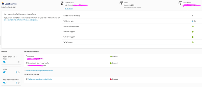

Heb een domaintje waarvan 'beheer' via plesk verloopt. Plesk heeft extenties om automatisch een certificaatje via letsencrypt te gebruiken.
Dat lijkt opzich prima te werken; maak txt record voor dns aan, plesk/letsencrypt herkent deze; nieuw certificaatje wordt ingeladen. domaintje krijg een slotje in de browser, mooi :)
Echter loopt dit verkeerd bij het vernieuwen; dat gebeurd niet...
Kan dit handmatig 'vernieuwen' door het eerder dns record te updaten met andere value ... dat was juist niet de bedoeling.
Plesk heeft een redelijk uitgebreide support database; https://support.plesk.com daar wordt veel over vernieuwen gesproken; maar dat heeft 9/10x betrekken op stap 1.
Wat beschreven staat bij; https://docs.plesk.com/en...sl-it%21-extension.80001/ - is ook 1:1 overgenomen;actief en overal groene vinkjes
Afbeeldingslocatie: https://tweakers.net/i/1obaGuXyZkQvy6mtTSO0aum30zM=/800x/filters:strip_exif()/f/image/gaK0AFz2UV4iRW5rvXKqlUU0.png?f=fotoalbum_large
Ik kan niet herleiden waarom dit automatisch vernieuwen niet werkt.
Bij geplande taken staat er een recurring job;
-dauto_prepend_file=sdk.php '/opt/psa/admin/plib/modules/letsencrypt/scripts/keep-secured.php'
De web interface zegt dat alles ok is, en automatisch vernieuwen 'aan' staat; in praktijk gebeurd dat niet. (keertje uit/aan gezet; geen verschil)
Bij service plan > additional services > SSL It! - staat geselecteerd
Doe ik handmatig;
plesk ext sslit --certificate -issue -domain xxx.com -registrationEmail asdf@asdf.nl -secure-domain -wildcard
wilt ie wederom een nieuw txt record ga aanmaken (flikker toch op :r ding) nu is weer goed voor 3 maanden - zo verifieer ik bij; https://www.ssllabs.com/ssltest/analyze.html?d=s
mjah dat is niet zoals behoord te werken.
iemand suggestie wat ik verder kan avonturen?
