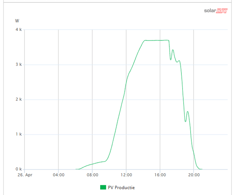

In de loop van vorig jaar (oktober) hebben wij 12 zonnepanelen laten plaatsen van 390wp per stuk. Totaal komt dit op 4680wp.
Nu de zon weer wat hoger staat valt het mij op dat het vermogen nooit boven de 3,7kW komt, ook niet als het langdurig strak blauw is en de zon recht op de panelen staat.
Dit betekent dat wij op 79% van de max wp zitten.
In de grafieken kan ik ook zien dat ie daar aftopt. Dit is slechts 1 voorbeeld maar ik heb er meer.

Se-3500 = 3500w (bij 230v 16A)
Aftoppen is normaal. Micro omvormers doen het altijd en ook in dit geval kan het een prima bewuste keuze zijn.
Wil je niet aftoppen dan had je een zwaardere omvormer moeten kopen.

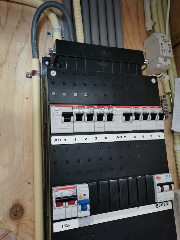

Men had geen zin om een juiste groep aan te leggen van > 16a en > 2.5 mm2 bedrading ?
Hoe is het AC zijdig aangesloten en heb je 3-fase in huis?
Fototje meterkast?

Ik heb even een foto van de meterkast gemaakt. Bij mij is niet bekend dat we 3-fase hebben.
De blauwe is toegevoegd tijdens de installatie.
Afbeeldingslocatie: https://tweakers.net/i/7VJ5XxBHVqMsuc7EWHu6e1VkKTc=/x800/filters:strip_icc():strip_exif()/f/image/GdC8y582s0KdrhaortKCzRZA.jpg?f=fotoalbum_large
  • AUijtdehaag
Je hebt 1-fase.
Ik zou vragen om een 4K
en de boel zo laten in de MK

Het is toch al niet meer volgens de regeltjes ;)
Ik zie 40A aardlekschakelaars en daar kan meer dan 40A door heen gaan in het uiterste geval met invoeding vanuit de PV

  • Ronald
  • Laatst online: 08:58
De omvormer is niet 3500W naar 3500VA. De nominale AC spanning is 230V.
Lever je terug bij 245V... dan kom je tot 3728W, en op het randje van afschakelen dus zelfs 3800W.
Maar SE designer wil voor 12x390W op WZW gewoon een SE4000H inzetten...

Conclusie… De se-3680 (maar huidige omvormer ook eigenlijk al) is als je kijkt naar jaaropbrengst afdoende. Met de se-4000 ga je 0.0x procent meer opbrengst behalen (en bepaalde regels breken)

Nou vind ik de selectiviteit bij een PV installatie sowieso wat theoretisch, want dan moet iemand gaat zitten kloten met de (waarschijnlijk vaste) bekabeling naar de omvormer toe. Mocht er echt iets vreselijk misgaan met de omvormer zelf waardoor je hoofdzekering er uit klapt is dat iets wat je moet accepteren ;)
Edit: Ook moet je er voor zorgen dat je de bestaande aardlekschakelaars niet overbelast, wat ook bij 35A+16A al een probleem is.
Edit2: Beetje meer on-topic, je zou een 4200 ook nog op een 16A groep kunnen aansluiten. Beetje op het randje en zou je wellicht softwarematig wat willen beperken, maar het kan.

@veldkampj yep, zeker niet van wakker liggen. Het lijntje in de dag opbrengst lijkt heel ver door te willen lopen, in de praktijk is het maximaal 200w.... Voor een uurtje, tijdens de paar zonnige dagen in mei dat de zon op het middag uur vrij spel heeft.
In juni worden de panelen heter, en komt er minder uit, nog minder in juli. Mei is de maand dat het gemiddelde PV systeem het meeste oplevert

veldkampj schreef op dinsdag 18 mei 2021 @ 13:43:
Hallo,
De ligging van de panelen is WZW en de hellingshoek van het dak zo'n 35 graden.
Dit zou toch zo'n 90% moeten kunnen opleveren volgens verschillende tabellen.
In dat geval zouden we geen 3,7kW maar ongeveer 4,2kW opwekken.
Welke tabel is dat? Die van bv de TS met % tov hoek tov zuid en helling zeker? Dat is jaaropbrengst, niet piekvermogen.
