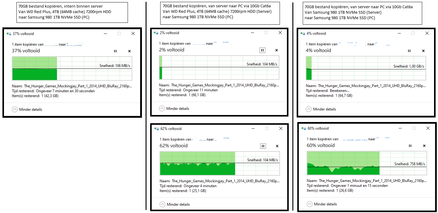

@Lcanrinus Ik heb zojuist mijn 10Gb verbinding tussen PC en server gerealiseerd, en even snel een paar kleine testjes gedraaid om te zien wat het doet:
Afbeeldingslocatie: https://tweakers.net/fotoalbum/image/HIjSbifeANWuHxthm81svmFX.png
Het gaat steeds om het kopiëren van een mkv-filmbestand van 70GB.
- Links zie je de overdracht intern op de server, tussen een 7200rpm HDD naar een NVMe SSD. Heel stabiel rond 105MB/sec. Dat is dus niet over het netwerk.
- In het midden zie je de overdracht vanaf de server op HDD naar de PC op NVMe SSD. Dit gaat over de Cat6a kabel en 10Gbps poorten op mijn switch. Je ziet dat de HDD dus al een bottleneck is, want het gaat nog steeds met ca 104MB/sec, en schommelt ook al meer.
- Rechts zie je de overdracht vanaf de server op NVMe SSD naar de PC op NVMe SSD via Cat6a kabel. Het schommelt wel veel meer, maar het begint met 1GB/sec, grotendeels rond 700-750MB/sec, maar ook dompers naar amper 200MB/sec.
Korte conclusie: Zeker een enorm verschil, maar met alleen Cat6a / Cat7 kabels en een 10Gbps switch ben je er niet. Andere componenten zoals snelle NVMe SSD's zijn o.a. ook belangrijk voor snellere bestandsoverdracht.
Dit gaat trouwens over een koper Cat6a kabel met RJ45 stekkers. Kans is groot dat het over fiber wellicht sneller of allicht stabieler blijft.

Dankjewel voor het testen van de snelheden dat schets al een duidelijk beeld.
Nog een vraag hoe houdt het stand als je meerdere bestanden tergelijk verplaatst van de server naar de pc? Ik kan mij voorstellen dat de schijf hier zijn zwakte laat zien?
  • To_Tall
  • Laatst online: 28-10 19:44
Als je meerdere computers over het 10Gbps netwerk bestanden laat sturen. en alle computers zijn via 10Gbps connecties aangesloten.
Dan zal je zien dat de 10Gbps nog wel volgetrokken kan worden, afgezien van de schrijf en leessnelheid van je opslag.. Maar je upload snelheid zal gedeeld worden door de verschillende computers. de 1 zal met 2Gbps uploaden de andere 8Gbps.
Botlenek is dan nog steeds je opslag. Die zal een deel cache opslaan, en moeten wachten tot hij zijn bewerking heeft afgerond voor de andere upload. dan zal je zien dat je pieken en dalen krijg in je up/download snelheid.
Dat gedeeltelijk opgelost worden door o.a. speciale hele snele cache kaarten. Heb volledige NVME zal dat al minder nodig zijn.
Als je helemaal geen snelheids drops wil zien, zou je kunnen overwegen om een SAN aan te schaffen die kunnen wel enkele terabits per seconde bewerken. Maar dan heb je het over aparatuur van 50K minimaal. Misschien iets goedkoper op tweedehands markt.
