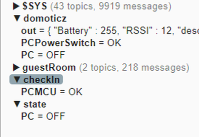

Ik ben al een eindje gok ik zo, ondertussen heb ik mqtt discovery plugin in domoticz gezet.
En dit script zou voor home assistant moeten werken en dus moeten worden gevonden door MQTT discovery.
Punt is dus dat het de mqtt client niet gevonden word in domoticz.
In de broker heb ik de volgende topics
Afbeeldingslocatie: https://tweakers.net/i/u937Mo9Lqi0m87RI-T6Hfgzmi00=/full-fit-in/4000x4000/filters:no_upscale():fill(white):strip_exif()/f/image/X70kAolm69WaLKeeJEpPRXgJ.png?f=user_large
Hoe krijg ik een de switch van dit device?

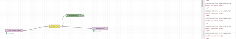

Ik heb node red op mijn pi staan maar kom daar niet echt uit... de leercurve is behoorlijk bij node red als beginneling
Ok ik wil wel een start maken.
Ik nu in Node red MQTT in het topic ingesteld met state, waarin state de status van de pc aan of uit weergegeven word.
Welk "common, function" of dergelijke knop zou je daarna moeten kiezen? om dit vervolgens naar domoticz te sturen?
Ik neem aan dat ik moet eindigen met MQTT out in het topic domoticz in?
Excuses als ik te veel vraag maar als ik eenmaal een voorbeeld heb dan kan ik misschien de link leggen en van daaruit verder gaan prutsen :)
Ik heb nu dit gemaakt
Afbeeldingslocatie: https://tweakers.net/i/Dlj_Yb5SMStf0JJqICmKfm7HmPg=/full-fit-in/4000x4000/filters:no_upscale():fill(white):strip_exif()/f/image/XtMkJE65wmkLyQmLNBkZLSs7.png?f=user_large
Mqtt in vanaf "state" naar function switch met "==" payload is "On" daarna naar mqtt out naar domoticz /in
ik krijg nu in domoticz/in topic dus de "off" te zien
Maar heb nu niet bepaald het idee dat er iets gebeurt wanneer de pc aan of uit gaat.
