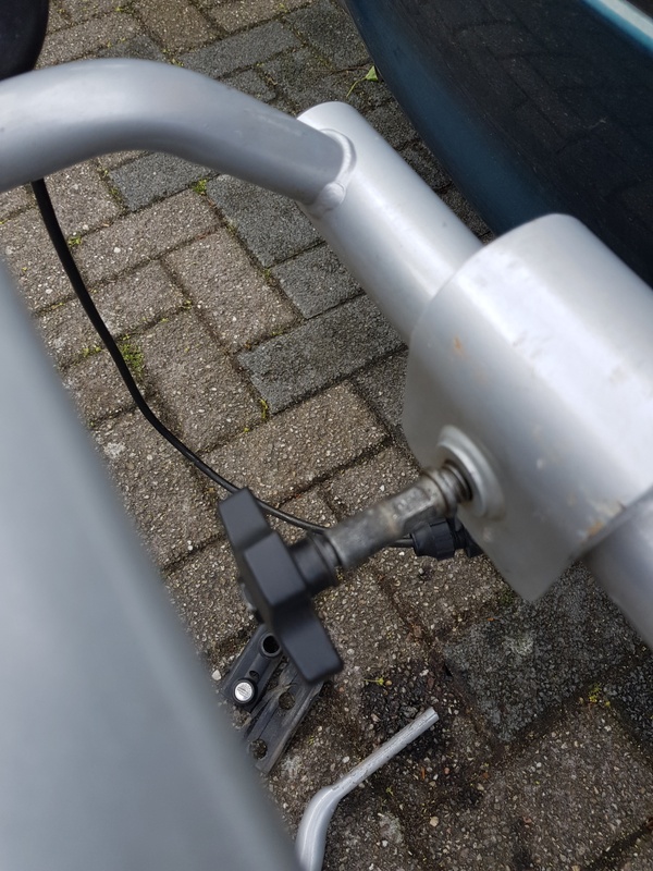

Vandaag wou ik de fietsendrager van de auto demonteren.
Echter zat de hendel vast waarmee ik de moer los draai van de trekhaak.
Een keer tegenaan geschopt waarna de hendel wel bewoog maar de moer niet meer. Hij is nu helaas kapot.
Heeft iemand een idee hoe de fietsendrager van de auto te krijgen? En of dit te repareren is?Afbeeldingslocatie: https://tweakers.net/i/W2fi9FYBnFvhSM_-lH3lPZThKts=/800x/filters:strip_icc():strip_exif()/f/image/CkhIkbBX4s3JBlKZYlo3ggB3.jpg?f=fotoalbum_large
Alvast bedankt voor reactie.

Waterpomptang?
  • .Maarten
  • Laatst online: 21:35
Dat plastic stuk eraf slopen en kijken of er een gewone 6 kant/waterpomptang op past?

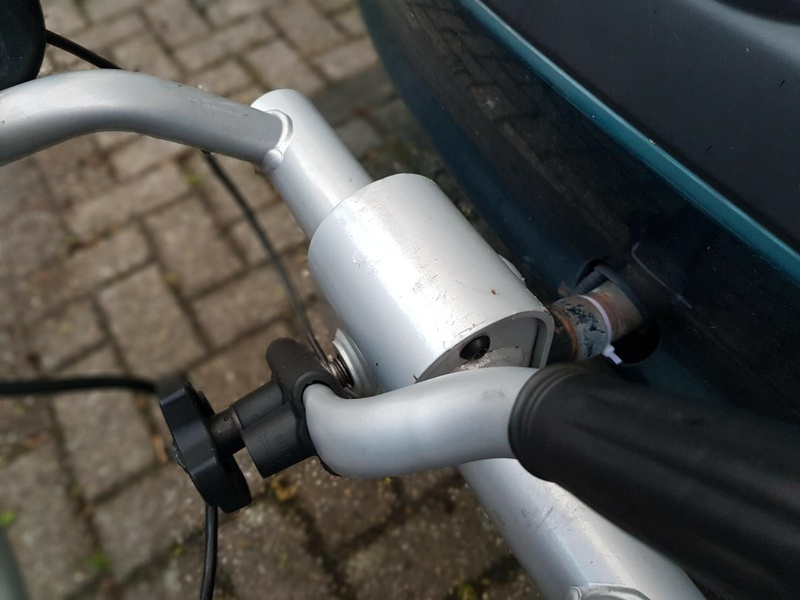

Update, het plastic is eraf en er past een sleutel 14 op. Echter draait ook de sleutel kapot bij het proberen open te draaien. Mechanisme ingespoten met wd40 zonder resultaat. Ik zat zelf te denken de bout af te slijpen en dan door te boren. Mocht iemand een beter idee hebben dan hoor ik het graag :)

Griptang?
  • ybos
  • Laatst online: 24-10 08:58
griptang is een goeie, wat je ook kan proberen is een oude sleutel 13 erop te rammen.
Maar, hoe kan dat ding zo machtig vast zitten als je het met een kunststof dop vastdraait :?
(ow wacht, met die hendel trek je de boel zeker goed vast.)
(Draai je wel de goeie kant op :? :X Als je het met de hand vastzet zou het met een steeksleutel wel losgegaan zijn ? )
Wat ook nog wel kan helpen is eerst aan de kopse kant met een hamer een klap erop geven, even laten schrikken :Y
(waar woon je? Volgens mij moet dat wel te fiksen zijn )

Precies dat. Of een goeie sleutel erop en dan een stukje pijp om de arm te verlengen. Met een wat dikkere pijp kan je ook twee sleutels naast elkaar zetten, daar een stukje pijp overheen schuiven en dan flink wat kracht uitoefenen.
Wel goed opletten inderdaad dat je de goeie kant uit draait. En voor de volgende keer: Vast = vast. Vaster dan vast en je zit weer in de problemen.

Denk dat de drager lang erop gezeten heeft? Waarschijnlijk vastgeroest....
Imal kopen, kruipolie, klem eerst even warm stoken, imal erop, uurtje laten intrekken en nog eens stoken. Dan moet het wel los gaan.
WD-40 is geen kruipolie, werkt wel een beetje maar niet zoals imal

Haha, dat is een interessante oplossing, gewoon je fietsendrager overal mee naartoe nemen. Zonder gekheid, zelfde probleem gehad met precies hetzelfde Thule systeem. Je vraagt je af hoe je met plastic het zo vast kunt draaien, maar die hendel klikt vast en daarmee heb je wel een leuke hefboom. Oplossing hier is de griptang en het hele plastic gedeelte eraf gehaald, zoals je nu ook hebt gedaan.

Zelfde probleem hier. Topic is al oud maar ik kwam m toch tegen in mn zoektocht naar hulp en de fietsendrager laten zitten vind ik geen optie. Daarom deze late update. Ff ruimte gemaakt door de twee losse delen te scheiden. Daarna opgelost met griptang (groter dan bij de bouwmarkt wordt verkocht) en verlengde sleutel 14 tegelijkertijd. Kost ff wat kracht en moeite.
