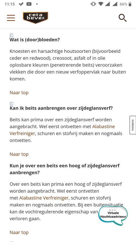

Ik vroeg mij af of je makkelijk kan beitsen over verf.
Ik heb nog niet zolang een appartement en de balkondeuren moeten echt opnieuw geverfd/gebeitst worden deze zomer (scheuren in de verf, bladdert af, hout is zichtbaar op enkele plekken).
Nu is dit gedaan met met verf en gaat mijn voorkeur uit naar beits...kan ik de balkondeuren na schuren gewoon overbeitsen?
Mijn pa zei altijd dat dat een hels karwei was en dat je dan of heeel diep moet gaan schuren of de verf afbranden dus ik ging er eigenlijk vanuit dat het een gegeven was dat men dat niet deed.... Nu zag ik dit een uurtje geleden: Afbeeldingslocatie: https://tweakers.net/i/gQ3cFJsbZbgZl4aZ9yoWZ1DDuCA=/x800/filters:strip_exif()/f/image/TnzMW4alkb8PswGvhRqqdQFX.png?f=fotoalbum_large
Dat geeft mij de indruk dat het nauwelijks meer werk is... Klopt dat?

stino99 schreef op zondag 16 mei 2021 @ 11:23:
hm, waarom gaat de voorkeur uit naar beits, wat voor voordelen heeft dat tov overschilderen met zijdeglans?
Rambo vind dan weer dat het niet kan...........
KAN JE DE RAMBO PANTSERBEITS DEKKEND OVER EEN GRONDVERF AANBRENGEN?
Vraag Kan je de RAMBO Pantserbeits over een grondverf aanbrengen? Is dit ook nodig, of kan je het beter niet doen? Is het effect van de Beits dan weg, of maakt het niet uit?
Antwoord Het effect van de pantserbeits is niet weg wanneer er een grondverf onder zit. Het is overigens niet nodig om een grondverf te gebruiken. U kunt beter dan een eerste laag verdunt aanbrengen (+- 10% verdunnen met een beetje terpentine of wasbenzine). Grondverf is namelijk ademend net zoals beits. Daarom kan het samen. Een verf is niet ademend en kan dus ook niet samen met beits.

Niet doen. Beits is met name bedoeld voor tuinmeubelen, schuttingen, vlonders. Het is een vocht regulerende laag. Ook erg geschikt om verweerd en grijs geworden hout weer een mooie look te geven. Een lak is bedoeld om veel langduriger (5 jaar of langer) bescherming te geven tegen weersinvloeden door het afsluiten van het hout.
Alles kan natuurlijk, de vraag is of je het zou moeten willen doen en wat het beste en mooiste is voor de duurzaamheid van je appartement.
Een andere optie die je hebt (en misschien bedoeld) is het gebruik van transparante lak (eventueel met een kleurtje, dus geen beits).
Maar, om het mooi te krijgen, zal de onderlaag er echt eerst af moeten.

Ik zou lekker opschuren (desnoods kaal) en dan opnieuw lakken.
Beits wordt een drama als er nog vet/olie/lak aanwezig is en is minder duurzaam.

Dag allen, en dank voor jullie input.
Ik wilde een pot meesterbeits voor deuren en kozijnen halen
https://www.cetabever.nl/...beits-deur-kozijn-dekkend
Ik vind beits minder gedoe dan verf waar ook grondverf voor nodig is en het verpoederen lijkt mij ook prettiger dan het afbrokkelen van verf.
Maar ik denk dat ik dan toch maar gewoon hoogglans verf haal.
Dank nogmaals!
