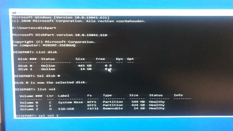

Bedankt voor de hulp. We hebben Windows 10 op een aparte USB stick gezet en de computer opgestart. Via Opstartherstel en Systeemherstel lukt het niet. Ik heb in de Command Prompt " fdisk /mbr" maar dat gaf aan dat fdisk niet wordt herkend. Ik heb even gegoogled en kwam uit op deze link: https://neosmart.net/wiki/fix-mbr/. Dit heeft echter niet geholpen, zoals op de afbeelding: Afbeeldingslocatie: https://tweakers.net/i/NDBR7W-fFDtl8t4GG3ngzxB18NY=/800x/filters:strip_icc():strip_exif()/f/image/rhH9nJZk7gnVn1PxSUjX0kKD.jpg?f=fotoalbum_large.
Vervolgens heb ik de tweede oplossing op die pagina geprobeerd. Bij "list vol" stond het volgende: Afbeeldingslocatie: https://tweakers.net/i/W8K4YhvU-PFFp3YMqGmijCACc0o=/800x/filters:strip_icc():strip_exif()/f/image/LRk2nXlMHoLIgHFdU5HzJ1BL.jpg?f=fotoalbum_large. Bij de stap van "cd /d x:\EFI\Microsoft\Boot\" kwam er te staan: Het systeem kan het opgegeven pad niet vinden.
Toen heb ik bij de geavanceerde opties op "Herstellen met installatiekopie" geklikt, maar dat gaf het volgende aan: Er kan geen systeemkopie op deze computer worden gevonden.
Wat kan ik nu het beste doen?
  • PhilipsFan
  • Laatst online: 24-10 14:22
Uitzoeken waarom die bootrec /fixboot zegt 'toegang geweigerd'. Dat is je probleem. Vermoedelijk is je EFI partitie kapotgegaan, die kun je op de volgende manier repareren. Dat zou ik als eerste proberen. Maar zo van een afstand is het lastig te beoordelen.

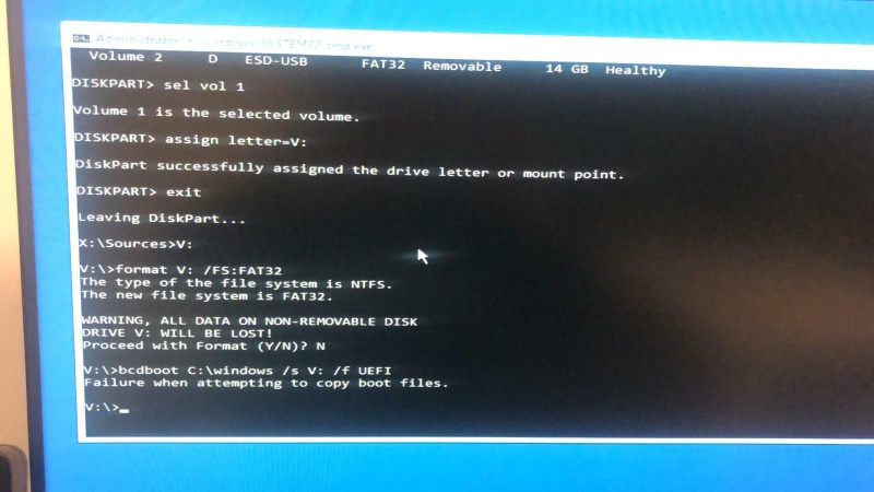

Nogmaals bedankt voor de hulp. We hebben de instructies instructies van je link gevolgd, maar zonder succes:
Afbeeldingslocatie: https://tweakers.net/i/aVq_86PLmVXNzuGYKL4hJa2LT4g=/800x/filters:strip_icc():strip_exif()/f/image/dY6vzbb9rlqnjDiHyXzmu70I.jpg?f=fotoalbum_large
Afbeeldingslocatie: https://tweakers.net/i/hYBjpcQq2iwJnaq9lZr1Asg3yUs=/800x/filters:strip_icc():strip_exif()/f/image/AWIhveQVYWjfDzLC4P4mZjaV.jpg?f=fotoalbum_large
Bij "format V: /FS:FAT32" hebben wij No gedaan, omdat we de bestanden niet kwijt willen. Is deze stap (helaas) een vereiste?
  • PhilipsFan
Heel verstandig. Had je bijna je Windows partitie geformatteerd. Volgens mij moet je het met volume 0 doen, niet 1.
Zoals ik eerder zei, dual boot is hogere wiskunde, daar moet je je even in verdiepen. Volgens mij doe je dat niet, je volgt blindelings stappen uit een guide. Het doel hier bij Tweakers is dat je kennis opdoet over de materie, niet dat je een ander jouw probleem laat oplossen. We zijn geen helpdesk.
