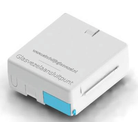

Ik wordt getagd dus ik zal het kort uitleggen:
Op die kabel hoort inderdaad een hele grondplaat te zitten. Deze dus:
Afbeeldingslocatie: https://tweakers.net/i/V8XTB6RqezhCOPEdTionS6SNEks=/full-fit-in/4000x4000/filters:no_upscale():fill(white):strip_exif()/f/image/3QQf2TlhjV85MYvVJ1UWjgwj.png?f=user_large
Die is er door een vorige bewoner blijkbaar afgeknipt. Heel vervelend maar er zal iemand moeten betalen voor de kosten van KPN NetwerkNL à 299 euro. Zij komen alleen op verzoek van een provider monteur. Dus helaas moet er eerst een monteur van KPN/T-Mobile/Online, etc... langs komen om dit te constateren en dan een ticket in te schieten.
Ik heb de processen niet bedacht maar zo werkt het wel.
Er is geen aanvraag nodig via mijnaansluiting.nl!!!
Die zal trouwens sowieso afgewezen worden aangezien er al een aansluiting is volgens de administratie. En dat klopt ook, zij het dat 'ie afgeknipt is.

Het ding van je afbeelding zit bij de modem meegeleverd. En ik begrijp uit hun correspondentie dat ze dat ding nou juist (kosteloos) komen aansluiten:

Het ding van je afbeelding zit bij de modem meegeleverd. En ik begrijp uit hun correspondentie dat ze dat ding nou juist (kosteloos) komen aansluiten.
de afbeelding die barre73 mee stuurt is het passieve gedeelte van glasnetwerk(dat wordt door kpnnetwerk geplaatst daarin worden de vezels afgewerkt.
de betreffende provider in dit geval KPN zal via de monteur van KPN een NT leveren en deze wordt kosteloos geplaatst.
Wat wel vaak gebeurd als NetwerkNL een nieuwe FTU moet lassen plaatsen hen ook al vaak de NT er op, zodat je eigenlijk gelijk al je modem kan aansluiten
De afspraak die je hebt staan tussen 13-15uur is met KPN, de betreffende monteur komt die ziet dat er geen FTU meer aanwezig is, die belt zijn betreffende desk op. Laat daar ticket aanmaken voor herstel FTU, dan komt die bon binnen bij de betreffende aannemer van de regio van kpnnetwerk en die maakt met jou een afspraak voor herstel van de FTU
dus behalve dat kleine witte ding hierboven (de NT?) is er ook nog een kastje en heet de FTU?

paQ schreef op zaterdag 15 mei 2021 @ 18:58:
dat witte kastje is de FTU passieve gedeelte van glasvezel en in beheer van Netwerknl, de provider levert de NT

Die aanpassing waar KPN de provider over spreekt is wss iets anders, namelijk het plaatsen van de NT (het actieve kastje). De FTU of grondplaat op mijn foto zal zeker niet in jouw pakket hebben gezeten. Dat is schier onmogelijk.
Kijk hier eens om te zien wat je hebt ontvangen.
En als er door misverstanden wordt aangegeven dat het gratis is, heb je wellicht geluk. Maar ik geloof er niet zo in..

De kabel uit de straat wordt afgemonteerd in het doosje(1) van @Barre73, vanaf dit doosje loopt er een korte glasvezel naar een mediaconverter. Die mediaconverter(2) maakt er UTP van. Uit die mediaconverter komt een netwerkkabel die naar de Experiabox(3) gaat. Afhankelijk van wie, wat, waar en hoe installeert kunnen doosje 1&2 of doosje 2&3 gecombineerd worden.
Als doosje 1 mist ben je fucked en mag je de opleverprocedure van een nieuw gegraven aansluiting doorlopen.
Tussen alle drie de doosjes kan een kabel die waarschijnlijk langer dan jouw nieuwe huis is. :P

jadjong schreef op zaterdag 15 mei 2021 @ 19:44:
Dan hoop ik dat doosje 1 per post is gearriveerd samen met box-12 (3) en dat de monteur zelf nog doosje 2 meeneemt.

  • jadjong
paQ schreef op zaterdag 15 mei 2021 @ 19:54:
Het maakt vrij weinig uit wat de monteur mee neemt. :P
Eerst moet er een stekker uit doosje (1) op die afgeknipte kabel gemonteerd worden en dat doet de eerste monteur van KPN niet, die komt jou alleen helpen met het aansluiten van een welkomstpakket. Werkzaamheden die de gemiddelde tweaker zelf kan. Om een stekker op die kabel te krijgen moet er een onderaannemer komen (VolkerWessels o.i.d.) en die komen pas in actie als de monteur van KPN dat aan vraagt.
Dus:
-Abonnement aanvragen
-Klantenservice bellen en zeggen dat je het modem niet aangesloten krijgt
-Script doorlopen en monteur inplannen
-Ondertussen zelf dat draadje uit de kelder netjes naar boven leggen
-Monteur komt langs, snapt het ook niet en vraagt glasvezelfluisteraar aan
-Glasvezelfluisteraar fixt kabel en meldt de lijn af bij KPN netwerkbeheer
-Jijzelf of 3e monteur installeert hardware uit welkomstpakket
-5 weken bellen met de klantenservice waarom de lijn nog steeds in servicestand staat. :+

  • paQ
#metoo
edit: het witte kastje dat er bij zit is schijnbaar voor de telefoonaansluiting.

  • paQ
De monteur kwam vanmiddag rond 13.
“Oh nee hier kan ik niks mee” en belde voor een netwerk monteur. 15 min telefoneren “binnen nu en 3 uur komen monteurs een FTU aanleggen” en hij vertrok.
20 min later twee monteurs voor de deur. Beetje staan kijken in de kelder. Beetje korte kabel enzo.
Verlengen ging niet want dan moesten ze graven en mochten zij niet.
Aanvragrn kon wel, kostte 299 :+ maar duurt wel paar weken.
Dus FTU hangt nu dus in de kelder, het was hooguit 20 min werk.

  • Barre73
  • Laatst online: 28-11 15:52
paQ schreef op vrijdag 21 mei 2021 @ 16:55:
Slimme monteurs... Verlengen mag zeker wel en graven hoeft niet altijd. Daar gebruik je een lasmofje voor en die mag ook gewoon in de kelder liggen of hangen.
En nu heb je een FTU die niet volgens de eisen van KPN/Reggefiber hangt :-).
Maar goed, dat los je al op met een UTP kabel door een nieuw gat richting meterkast begrijp ik. Dat kan een eventuele volgende bewoner ook

Maar.... ik pakte de stekker van de UTP kabel en ik had de NT in mn handen :?
Terug erop gezet. Ik voel of hij stevig vast zat nu, *klik. NT met FTU eraan in mn handen :|
Het geheel in elkaar gezet en toen terug op de montageplaat geklikt. Maar dat aansluitpunt is echt van vreselijk slap plastic en gammel. Ik kijk het even aan, maar als hij er bij de minste aanraking eraf dondert, dan gaat er een lijntje soudal turbo omheen.
@Barre73
Wellicht naar de meterkast ja. Ik ga nog even kijken. Heb nu een langere UTP kabel eraan gemaakt en in het trapgat van de kelder gehangen. Maar het bereik van die KPN box is echt bedroevend.
Ik ga er volgende week eens wat unify spullen aan hangen en beetje experimenteren.
