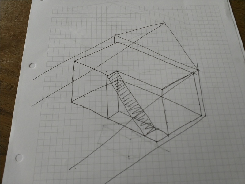

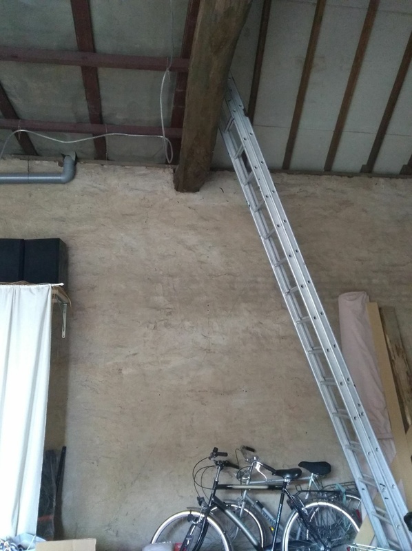

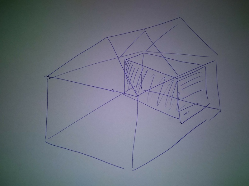

Ik heb bij mijn huis een vrij grote schuur. Vloeroppervlak circa 8x10 meter, en zo'n 8 meter hoog, zie schets.
Het dak en constructie is van houten balken / eternietplaten en dakpannen.
In het rechterdeel van de schuur wordt een inpandige nieuwe ruimte gemetseld (en geisoleerd, electra e.d. wordt hobby en sportruimte), afmetingen 4 meter breed en over de volle breedte van de schuur (4x7,5 effectied ivm spouwmuren etc)/ De hoogte van het dak van de inpandige ruimte zal zo'n 3 meter hoog zijn. het platte dak wordt gewoon belast en moet toegankelijk zijn dmv een trap. De nieuw te bouwen inpandige ruimte komt net vóór de houten dikke balk (boom), een standaard trap tegen de nieuwe ruimte kan niet, want de balk ligt op 3,6 mtr hoogte, het dak van de ruimte wordt 3mtr hoog, je stoot direct je hoofd.
Optie1: trap gaat deels door de nieuwe ruimte zodat er een redelijke doorgang is onder de balk door.
Optie2: de trap vóór de balk omhoog en over de balk heen stappen en zo op het dak van de ruimte komen
beide opties niet ideaal. Zijn er creatieve geesten hier die me kunnen helpen. Zie mijn grove schetsen...:Afbeeldingslocatie: https://tweakers.net/i/sQSu6TLWdaJ0GLrvcmyGooCtitE=/x800/filters:strip_icc():strip_exif()/f/image/zEOIazUUAUgd8IhwaSYbhly1.jpg?f=fotoalbum_large

In mijn renovatie ga ik een 15x15cm balk doorzagen zodat ik met een kwartslag (bovenaan) trap met treden van 80cm breed precies zo uitkom dat je net geen last hebt van het schuine dak.
Houdt dan wel in dat de trap een spil moet krijgen van 15x15 zodat deze dik genoeg is om de last van de doorgezaagde balk + vloer erboven te kunnen dragen.
Mijn trap loopt dan langs de muur en draait dan een kwartslag omhoog langs de spil van 15x15.

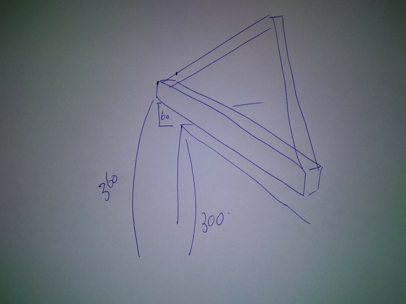

Dank, zoals te zien is op de foto kan ik de dragende balk 50x50cm niet doorzagen, er rusten ook weer balken op die de driehoek vormen naar de punt van het dak. Die "stam" op 360cm is een vast gegeven vrees ik.

Ik zou denk ik een "hap" uit de nieuwe ruimte nemen, van zeg 1x2 meter, en daar een U-vormige stalen trap in zetten. Met een plateau op anderhalve meter hoogte blijf je ruim genoeg onder de balk.

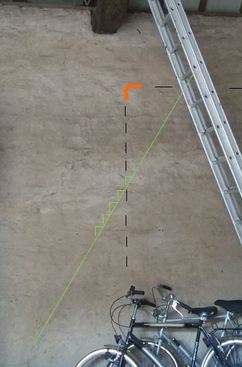

Zelf kwamen we nog op deze optie:
rood is de hoek van plafond/afgrenzing nieuwe ruimte
groen is trap, gaat een stukje door de ruimte om een vrije doorgang te hebbenAfbeeldingslocatie: https://tweakers.net/i/40cLxQN8LTktDiOrocvoYLdHzz8=/full-fit-in/4920x3264/filters:max_bytes(3145728):no_upscale():strip_icc():fill(white):strip_exif()/f/image/9Yt3sZozxWGiSBr6tFmPbsUz.jpg?f=user_large

Als je een constructeur inschakelt zijn er vast wel mogelijkheden om de dwarsbalk te verplaatsen/vervangen of aan te passen. Maar hier zal een prijskaartje aan vast zitten en persoonlijk zou ik het echt zonde vinden. De balk geeft juist de schuur enige authenticiteit.
Wat betreft jou laatste voorstel is dit zeker een optie maar dan krijg je een behoorlijk steil trap zoals je dat nu schets. En wanneer je de trap langs de buitenwand plaats heb je ook niet voldoende hoogte om fatsoenlijk op de verhoogde vloer te staan.
Het voorstel van @SiorcGeal zou mijn voorkeur hebben. Als je een trap met een onderkwart neemt of een bordes aan de onderzijde kan je de wand waar de deur in komt groter maken en hou je meer ruimte over in de hobbyruimte. Daarnaast zou ik kijken of je de vloer kan doorzetten tot de balk. Dan kan de balk gelijk dienst doen als valbeveiliging.

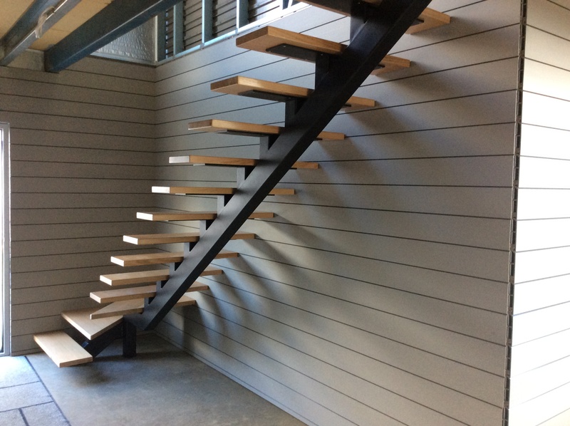

Is een ganzenpastrap niet iets?
Afbeeldingslocatie: http://www.trappenteck.be/sites/default/files/speciale_g5.png
Ik geef eerlijk toe ik heb geen ervaring en moest googlen hoe dit type trap genoemd werd.

Guldan schreef op zondag 16 mei 2021 @ 00:27:
Dat lijkt me echt heel erg wennen (lees: niet fijn :P), en ook een ongeluk waiting to happen. En met zo'n grote trap is dat extra riskant.
Ik vraag mij hard af of dit wel aan het bouwbesluit voldoet. Alhoewel het gebouw zelf oud is, is de ruimte die TS laat plaatsen + de trap nieuw en zal je daarom, naar mijn mening, aan het actuele bouwbesluit voor bestaande bouw moeten voldoen. Er is immers geen verworven recht waarop je je al kan beroepen, zoals je bij het vervangen van een oude trap zou hebben.

Pascal19722 schreef op zaterdag 15 mei 2021 @ 13:10:
groen is trap, gaat een stukje door de ruimte om een vrije doorgang te hebben[Afbeelding]

... met een onder- of bovenkwart zijn beide goede opties. Onderaan de trap loopt het evenwijdig met de muur, dan een kwartslag, en daarna loopt ie evenwijdig met de balk.
Een trap met een kwartslag is wel ietsje duurder dan een rechte natuurlijk. Hoe vaak moet je op de 'zolder' zijn dat deze trap zo belangrijk is? Of is het ook een doorgang naar een andere ruimte?
Met de kwartslag optie kun je later wel gemakkelijker de ruimte erboven aftimmeren dan met een rechte is mijn idee.
Mijn eega durft niet goed op een vlizotrap maar wel op deze ganzenpastrap. Heb haar zo een trap ergens laten zien en heb hem zelf gemaakt en die zit inmiddels als ca 20 jaar als permanente toegang tot de (extra) vliering op de zolder.

Andere optie: maak het nieuwe bouwwerk 1 meter dieper. Gebruik die extra meter voor de rechte trap naar boven. Plaats de trap tegen de achterste buitenmuur en verberg de trap achter een muur met deur. De rest van de wand gebruik je als opslag voor van alles en nog wat. Denk aan kastenwanden.
Je ontwijkt het spant in zijn geheel. Het spant blijft intact wat je weer kosten scheelt. Die meter extra merk je nagenoeg niet in de rest van de schuur.
