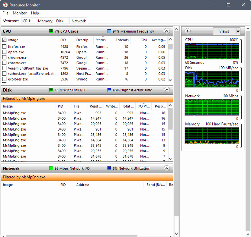

Je kunt Resource Monitor (Broncontrole) eens opstarten om te kijken welke bestanden Defender aan het openen is;
Afbeeldingslocatie: https://tweakers.net/i/15Ms8W2CEgBckOxtTYOPWBJ_zSU=/full-fit-in/4000x4000/filters:no_upscale():fill(white):strip_exif()/f/image/PcE4YhXHK2PsyWCM6IDi9QYG.png?f=user_large
In tabblad Overview (Overzicht) klap je Schijf (Disk) open en sorteer je op Total (bytes/sec). Zo zie je wel proces welke bestanden bewerkt. In jouw geval zal dat MsMpEng.exe of System zijn. Valt er iets op aan de Bestanden die hier getoond worden?

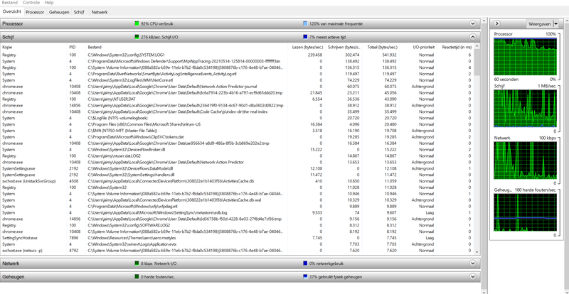

Beste, Bedankt voor uw bericht.
Heb dit eens gedaan en hem een minuutje laten lopen. Dit zijn de gegevens die ik bekom. Zelf ken ik er niet veel van dus geen idee als hier iets eigenaardig aan is?
Afbeeldingslocatie: https://tweakers.net/i/sGpIlWAQoVaGyFaZVd56QtSE-SQ=/800x/filters:strip_exif()/f/image/f9fy4llx7LyHcJrZNppnTIF1.png?f=fotoalbum_large

@JaiVer eigenlijk is er niet zoveel aan de hand op basis van schijfactiviteit. Wel wordt er naar de applicatielog geschreven. Kun je nog eens zo'n screenshot maken van de procesactiviteit (eerste sectie, Processor) en zo mogelijk eens nakijken in je Event Log (Logboeken) of er iets bijzonders wordt gelogd? Bijv. Fout of Waarschuwing of meldingen inzake Defender. Met name System, Application en Adminstrative Events (Beheergebeurtenissen).

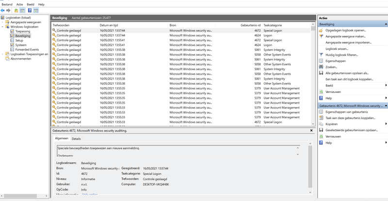

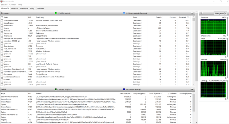

Beste, zie bijlagen voor alles wat ik als bruikbaar acht. Is dit ongeveer wat u voor ogen had of mist u nog een bepaalde sectie bv?

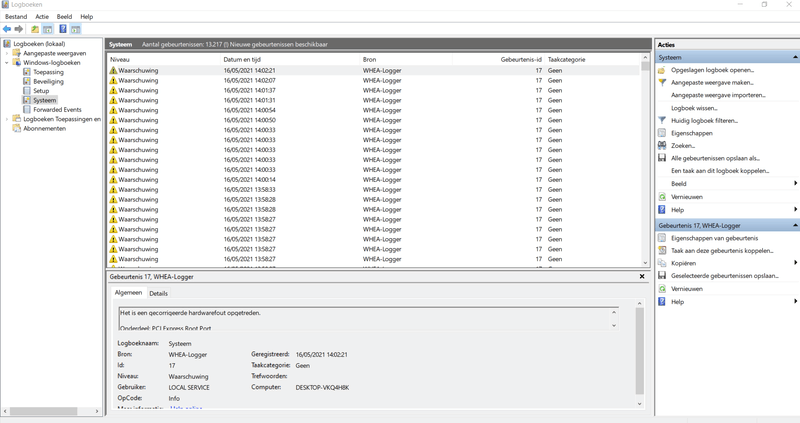

Ik heb ook eens een filmpje gemaakt van de ventilatoren ter illustratie. Deze middag heb ik m'n laptop ook eens open gemaakt en ontstoft maar zonder resultaat.
Afbeeldingslocatie: https://tweakers.net/i/OCrYeX-JOwRwdRRfmq5EiT58lRk=/800x/filters:strip_exif()/f/image/huLnuYpqQtxKlrkzeyOcqOo6.png?f=fotoalbum_large
Afbeeldingslocatie: https://tweakers.net/i/Wmo0RWHdHWPq9-SHXbtQQ-bvdl8=/800x/filters:strip_exif()/f/image/X8vird8Cr5y1CDjdHFhRt5R3.png?f=fotoalbum_large
Afbeeldingslocatie: https://tweakers.net/i/bOIxfB9DryBXMJEBernIrFigfdo=/800x/filters:strip_exif()/f/image/WLtv7CYkpU2FG4nmjhQsCwYR.png?f=fotoalbum_large
Afbeeldingslocatie: https://tweakers.net/i/X8E9-Go4JZXvxPtmnMpZIqZqz20=/800x/filters:strip_exif()/f/image/1w9GzrdQzeC6wdSMo8RIKp73.png?f=fotoalbum_large
Afbeeldingslocatie: https://tweakers.net/i/wz-FN-VJRKe3xJ2dr0WLxh6TVXk=/800x/filters:strip_exif()/f/image/usIPo6AP4FpvF2tkBQu8FQoq.png?f=fotoalbum_large
Afbeeldingslocatie: https://tweakers.net/i/y4AOPnA0WQWB79DwQgHMLAvjOvU=/800x/filters:strip_exif()/f/image/WSV7mGObeJfUY9jlYfVEnz2v.png?f=fotoalbum_large
Afbeeldingslocatie: https://tweakers.net/i/mlZSczqXmyXRPSiW03tIYqVU3nY=/800x/filters:strip_exif()/f/image/JhOZsbvMBii1sQRAcIyhoAQs.png?f=fotoalbum_large
  • nescafe
  • Laatst online: 21:37
Ah kijk, afgezien van de corrected hardware error (die heb ik op mijn XPS ook) lijkt vooral Search Indexing druk te zijn. Dat is als het goed is een eenmalig iets, maar je kunt je afvragen wat Microsoft bereikt heeft in al die jaren development in search & find (Bing?). Ik heb in ieder geval na Windows XP nooit een bestand kunnen vinden via Explorer.
Wat mij betreft schakel je Windows Search uit en gebruik je Everything om op bestandsnaam te zoeken en Agent Ransack op bestandsinhoud.
Het uitschakelen van Windows Search kan via de eigenschappen van het volume (C:) of door het uitschakelen van de service via Services.
zoeken bij google naar 'disable windows search indexing' geeft bijv. https://www.online-tech-t...ing-on-your-local-drives/
