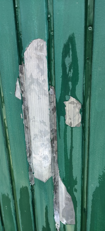

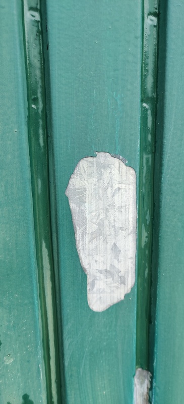

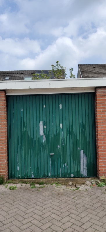

Ik heb een garagebox gekocht waarvan de deur erg slecht is. Deze wil ik wit gaan schilderen.
Nu is de onderste laag aan het afbladderen, Mijn vraag is, adviseren jullie om deze helemaal kaal te maken of de slechte stukken er af, in de primer zetten en dan aflakken?
De donkere vlekken die je ziet is nog wat schoonmaakmiddel.
Hierbij een foto.
Afbeeldingslocatie: https://tweakers.net/i/LQ287jt6Z5_SC8Ie1bQxsKRBjv4=/x800/filters:strip_icc():strip_exif()/f/image/UlJc1cpoGnz4C1LePlUBRGIf.jpg?f=fotoalbum_large
Afbeeldingslocatie: https://tweakers.net/i/1XPgnmVZZcsk0b7Jl8ddW3Stjq8=/x800/filters:strip_icc():strip_exif()/f/image/u6LHOz4lToEkcVpjVvmdRZUN.jpg?f=fotoalbum_large
Afbeeldingslocatie: https://tweakers.net/i/jfJkyFGRy_u4MPSzt1sT8m92oQM=/x800/filters:strip_icc():strip_exif()/f/image/4F7kGKdgn95qzDwFlWnCeKwO.jpg?f=fotoalbum_large
[ Voor 67% gewijzigd door TOYS op 14-05-2021 14:14 ]

Het lijkt er op dat kaalmaken en opnieuw beginnen we de beste manier is

Zitten er nog goede stukken in dan? Als een flink deel slecht is is helemaal kaal maken dezelfde moeite.

Het lijkt me een goed gegalvaniseerde deur, Ik wil zo'n galvanische laag niet beschadigen.
De deur houd het misschien wel langer uit dan de dakrand. ;)

Het mooist is natuurlijk de verf eraf en opnieuw lakken. Ik heb goeie ervaringen met Brantho-Korrux 3 in 1 over zo'n verzinkt stalen garagedeur. Deze hecht daar prima op, wel is deze wat matter dan andere lakken.

Eraf halen is naar mijn idee het beste.
Ik lees alleen nergens het materiaal van de deur.. het oogt zoals hierboven al aangegeven is, gegalvaniseerd staal.
Weet niet of je daar de verf zo 123 eraf kan krabben zonder krassen te veroorzaken.

Bedankt Allen. Ik ga hem kaal maken :)

Ik wil deze nog maar eens herhalen: pas op dat je de galvanische laag niet beschadigd, die beschermt een stuk beter dan welke verf ook.

Zou een verfstripper niet een beter idee zijn, zeker bij dit soort gare verf? wel goed checken of aan de binnenkant niet per ongeluk isolatie zit

Afbijt een idee?
