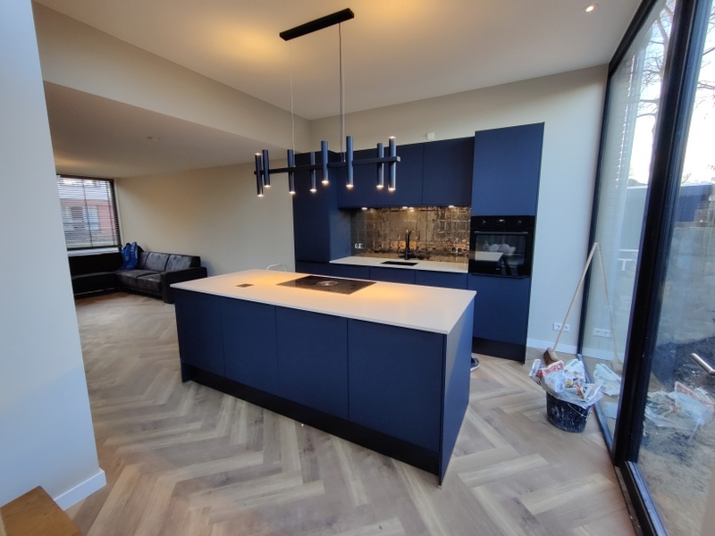

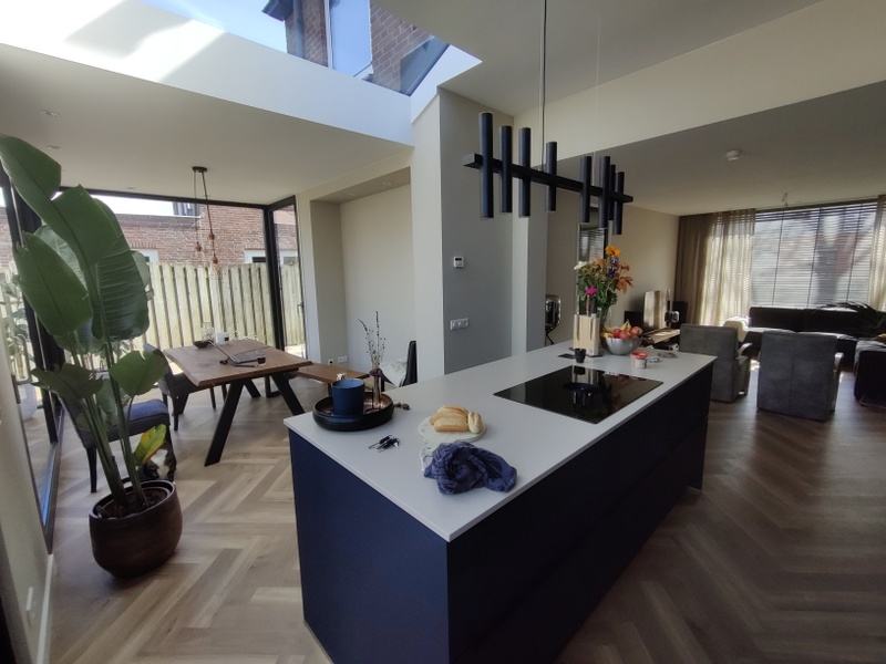

Denk dat je qua opstelling niet heel veel af gaat wijken van onze opstelling:
Afbeeldingslocatie: https://tweakers.net/i/iakAulZzbvo41Y31H3Pj_WOjjhY=/800x/filters:strip_icc():strip_exif()/f/image/1oAqoCWJVdxiTEZicuILorpg.jpg?f=fotoalbum_large
Afbeeldingslocatie: https://tweakers.net/i/69Meijj-cTjKeYAPfTEmmWeYQKs=/800x/filters:strip_icc():strip_exif()/f/image/ZQGrpxIryTaubPeGVgX3VId9.jpg?f=fotoalbum_large
Zoals je ziet hebben wij ook een stuk muur moeten laten staan waar de doorloop is tussen het eiland en de muur. Dit gaat ook richting de eetkamer. Zelf hebben we een eiland van 240 bij 100cm en een wand van 300cm. We hebben bewust spoelen in de wand gedaan, omdat het eiland anders echt te klein werd. Koken en spoelen op de rand wil je niet. Denk dat wanneer je eiland net iets kleiner is, met spoelen in de wand, je al veel minder problemen gaat hebben qua doorloop.
Wij hebben ongeveer 100cm ruimte tussen eiland en kastenwand, en 100cm tussen wand en muur. Wel hebben wij daar nog een gemetselde kolom staan, waar het daar maar 85/90 cm is. Dit zit echter net iets voorbij het eiland. Dit is echt prima. Meer is altijd fijner natuurlijk, maar wij hebben er in het dagelijkse leven geen last van.
