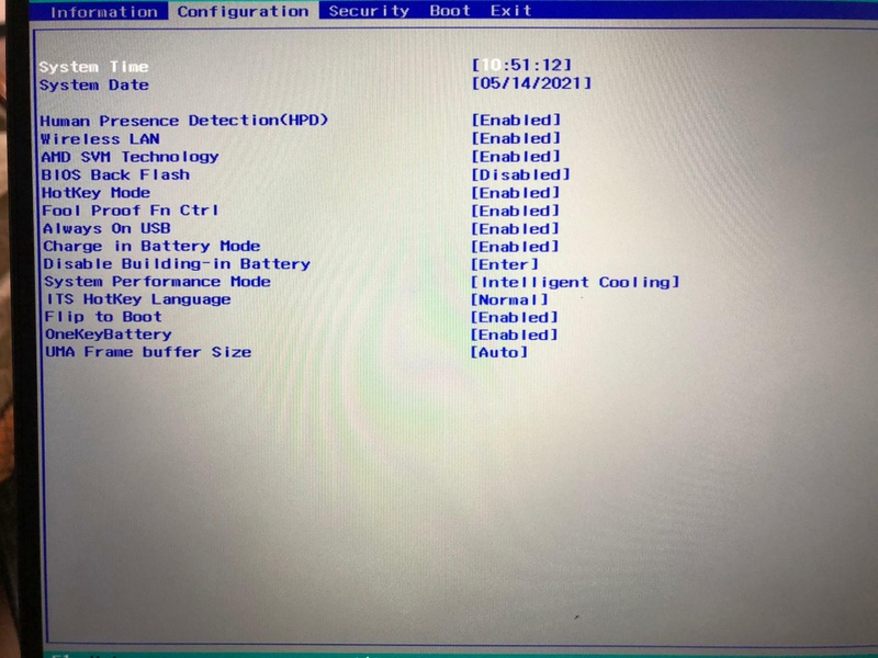

Hoiboy19 schreef op donderdag 13 mei 2021 @ 19:08:
Al in het bios gekeken voor opties met de iGPU en HDMI output?
Ik ben naar het bios gegaan om daar hopelijk iets rond output te vinden maar zelf zie ik niet meteen iets relevant er tussen staan.
Betekent dit dat dit dan net het probleem is; als in: het staat er niet tussen dus daarom werkt het niet?
Of kan jij aan de hand van de printscreens iets anders afleiden?

Verwijderd schreef op vrijdag 14 mei 2021 @ 10:55:
nee, dat niet, maar misschien stond er ergens in het bios een optie om hdmi aan/uit te zetten.
Je zou eens live ubuntu kunnen proberen, om te kijken of de hdmi poort daar wel werkt. als het daar wel werkt ligt het probleem dus bij windows. dan zou ik je videodrivers updaten.
